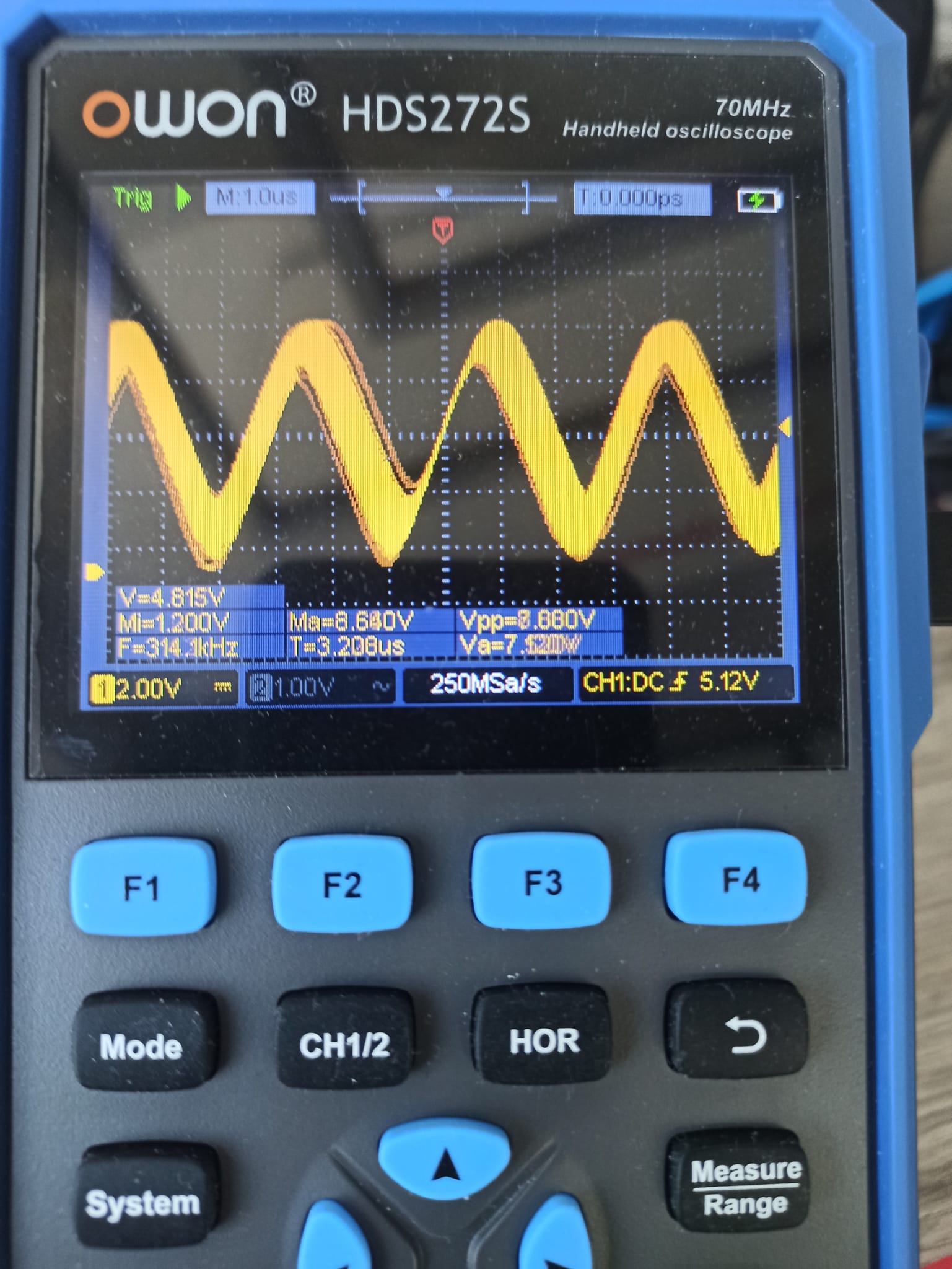

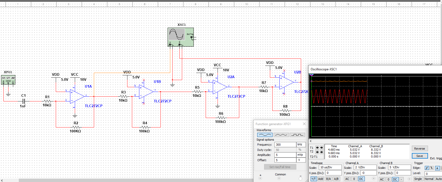

Benim 300 kHz' lik yaklaşık 5mV' luk sinüs bir sinyalim var. Bu sinyali opamp ile katlamak istiyorum. Elimde bulunan TLC272C opampları kullanmak istedim. Simülasyonda bir sorun yoktu. Ama uygulamada frekans kayması gibi birşey ile karşılaştım. Belkide parazit ya da opampın band genişliği ile alakalı bir durum. Bu konuda desteklerinizi bekliyorum. Daha önce yüksek frekans ile çalışmadığım için sorunun opmaptan mı yoksa tamamen parazit mi olduğunu çözemedim. Ekte gerekli görselleri paylaşıyorum. Şimdiden hepinize teşkkür ederim.

Skobu krokodilli bir bnc kablo ile kullanıyorsan parazit kaçınılmaz oluyor.
Otomatik modda ölçüm alıyorsan yine bunları çok fazla görürsün.
Kaliteli bir skop kablosu.
Manuel ayarladığın şekilde birdaha görelim sinyali
Parazit frekans kayması yapmaz. Opamp da kesinlikle frekansı değiştiremez. Bence giriş sinyalinin kendisinde bir frekans kayması var.
Bunun dışında kullanılan opamp'in bant genişliği marjinal. Kazançları 10 olacak şekilde kurmuşsun, ama yeterince kazanç elde edemediğin için 4 tane opamp katı koymuşsun. Bu normalde 10 bin kazanç demek, ama bant genişliği yetersizliğinden yeterli yükseltme olmamış. Bunun dışında 4 ayrı opamp katının her birisi bir gürültü katacak, zaten 5 mV olan giriş sinyali çıkışta gürültü yüklenecek.
Yapılması gereken daha yüksek bant genişlikli bir opamp kullanmak.
@taydin'ın dediği gibi op-amp yetersiz kalıyor. GBW değeri 1-2 MHz gibi. 10 kat yükseltme için 100-200 KHz bant genişliğine denk geliyor. Slew rate olarak da yetersiz kalacaktır. TL07x gibi daha hızlı bir op-amp gerekli. (ve elbette op-amp orijinal olmalı, piyasada sahte çok)
Bir de ölçümleri girişten itibaren tek tek yapın. Önce sinyalin kendisini ölçün, sonra ilk yükseltme katının çıkışını ölçün, sonra ikinciyi, vesaire...
Yaptığım hesaplamada minumum 100MHz bir opamp kullanmam gerekiyor. Çünkü 300 kHz sinyali katlamak istiyorum ve genliğim 5mV. Bu genlik zamanla uV seviyesinede ineceği için yüksek MHZ opamp kullanmam gerektiğini anladım. Verdiğiniz değerli bilgiler için çok teşkkür ederim.
