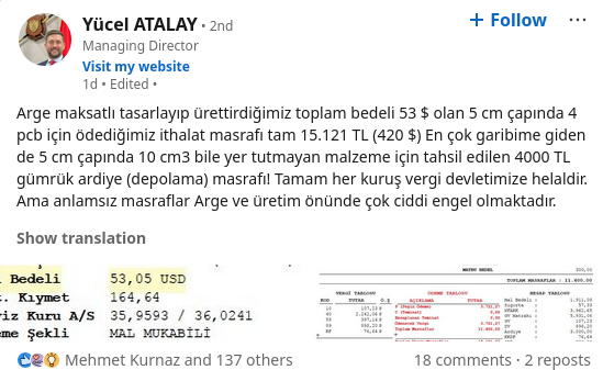

Linkedin de ARGE yapan bir firma, yurtdışına PCB yaptırmanın güncel maliyetini açıkladı. PCB'ler 53 dolar tutuyor, gümrüğün aldığı ithalat masrafı 420 dolar.
Sen PCB'den %800 vergi al, sonra da ülkede ARGE yapılmasını bekle. O kadar abzürt ki, artık komik olmaktan bile çıktı.
