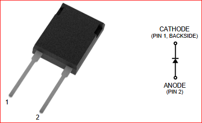

MSC090SDA330B2 3300V, 90A, Silicon Carbide (SiC) Schottky Diode, 2-lead T-MAX® package
Vf=2.1 V (25°C, 90A)
If=144 A ((25°C)
P
TOT=1034W (TC=25°C)

Küçük yüzey alanı ile nasıl yüksek amper taşıyorlar anlamıyorum.
Aynı akımda bakır kablo kesiti bile yüksek oluyor. :)
Normal soğutma ile 25 30A ancak geçer zaten.
Çoğu uygulamada (hatta neredeyse tamamında bile denebilir) bu diyotlardan DC akım geçmiyor. Mesela bir doğrultma devresinde bundan 50 ve 100 A arasında değişen akım geçse, ortalama akım 75A gibi oluyor ve hala specler dahilinde oluyor.
Bu diyot doğrultucu uygulaması için tasarlanmamış zaten. Forward voltage 2.1-2.5V 90A akım geçerken.
Aslında akım değil üzerinde durulması gereken.
Bu büyüklüğe karşılık 'bu voltajda bu akım' diye değerlendirmek gerek.
