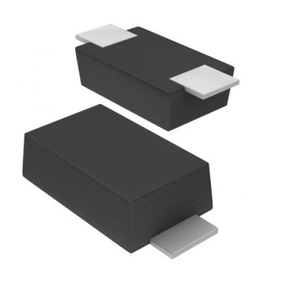

Resimde işaretlediğim diyot kesin arızalı. Tüm diyotları ölçtüm, bir tek bu diyor çift taraflı akım geçiriyor. Zaten hafif duman çıktı dediğim bölgede burasıydı. Yalnız diyotların hiç birini okuyamıyorum. Nasıl tespit edeceğim değerini bilmiyorum.
Bunu değiştirirsem tahminime göre ilk arızalandığı konuma dönecek. Yani bir yanıp, bir sönme olayı.
Parca üzerindeki bilgi okuyamıyor ise en mantıklı çözüm o diyotun bagli oldugu devrenin semasini çıkartmak en kotu nereden geliyor nereye gidiyor bakmak. Bu bize fikir verebilir.
Devre üzerinde aynı diyotlardan bir kaç tane daha var. Onları ölçerek filan bulunabilir mi?
Diyeceksin ki aynısı olduğunu nereden biliyorsun? Diyotların üzerinde hayal meyal bir yazı var ama küçük olduğu yetmiyormuş gibi birde silik yazıyor ve şeklen hepsi birbirinin aynı görünüyor.
O diyotlar rölelerin clamping diyodudur herhalde. Onların yerine aşağıdaki shottky diyot kullanabilirsin:
Yalnız şöyle bir durum da var. eğer o diyot gitti ise ve sen ondan sonra röleyi çektirip bıraktırdıysan, ULN2003 de gitmiş olabilir işlemci de gitmiş olabilir başka devre elemanları da gitmiş olabilir, çünkü röle bobin akımı kesildiği anda çok yüksek bir voltaj oluşur orada.

Cep telefonunun zoom'un dan yararlanarak sağlam ışık altında diyotu tespit ettim. Üzerinde W1 yazıyor. Bunun karşılığı nedir bilen var mı?
Bir de 1F, 3F gibi elemanlar var. Sigorta diyeceğim ama üç bacaklı bunlar. Transistör mü acaba?
Şema çıkartmaya çalışırken elamanları da tespit etmem gerekli. Aşağıdaki A8A C kodlu elemana zoom yaptım. Görünüşe göre köşesi erimiş. Muhtemelen bunu da değişmem gedekecek.
Araştırmama göre LMUN2211LT1 diye birşey çıkıyor. Aşağıya detaylarını ekliyorum. Bunun bana bulunabilir alternatifini önerebilir misiniz?

Öncelikle bütün rölelerin clamping diyotlarının sağlam olduğundan emin olmak lazım. Yoksa eğer röle bobinindeki ters EMK, ULN2003 ü bozduysa, ULN bypass edildiği zaman bu sefer işlemciyi bozar.
ULN'yi söküp by-pass yapabilisin denemek için. Veya ULN girişini ölçeceksin.

Aslında normal bir transistörün base ile emiter bacakları arasına iki tane 47 Ohm direç de koysam iş görür ama maceraya gerek yok. İllaki vardır bu transistörün muadili.
Hariçten SMD direnç bağla ve standart MMBT 2222 gibi SMD transistör kullan. Oradaki transistörlerin tek görevi röle bobinini anahtarlamak. Minimum yer kaplasın diye direnci kendi içinde transistör kullanmışlar herhalde.
