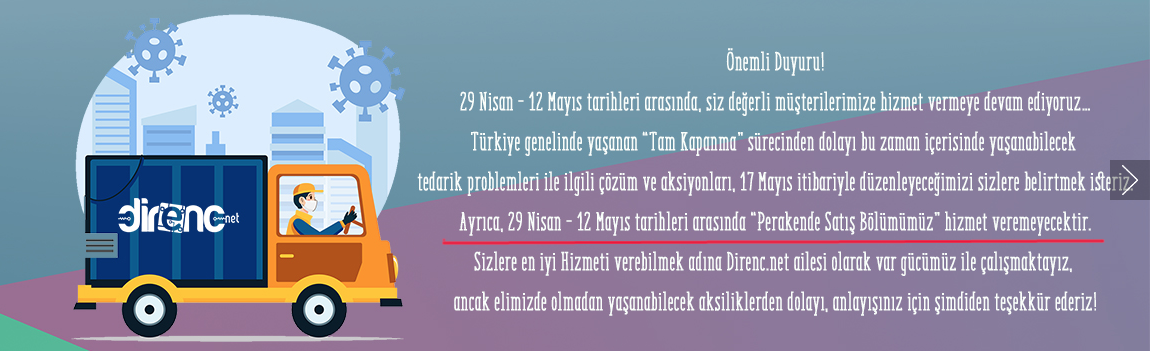

Direnç netten sipariş ettiğim MMUN2213LT1 hala kargoya verilmedi. Sitelerinde çalıştıklarını yazmışlar ama kaç gündür ses seda yok. Telefonları da telesekretere yönlü, bir türlü ulaşamadım.
Sonra tekrar arayışa girdim ve özdisan da şunu buldum. Tam aradığım özelliklere sahip. Tek sıkıntı bana lazım olan SOT-23, bu satılan SC-59
Aralarında sadece 0.40mm gibi bir fark var. Alıp şansımı deneyeceğim. Hem bunun içindeki dirençleri de tam istediğim gibi 10K
Perakende hizmeti vermiyeceğiz demişler bir yerde:
10004 eklentisine bak
Bunlar kadıköy/ yazıcıoğlu iş hanında perakende satış yapıyorlar, ondan bahsetmiş olmalılar diye düşünüyorum. Zaten oradan satış yapmak perakende demek. Oradan yapmıyorsa ve internet satışıda yapmıyorsa hizmet vermeye nasıl devam ediyorlar acaba?
Hadi madem satış yapmıyorsun siteyi satışa kapat insanlarda boşuna uğraşmasın. Pazartesi günü de ulaşamazsam iptal ederim siparişi olur biter.
Evet. Sanki lafı dolandırmışlar gibi. Satış yapmıyoruzda satış yapıyoruzda dememişler :D . Kartal otomasyon direk yazmış 17 mayısa kadar gönderim yapmıyoruz diye. Sipariş verirseniz 17sinden sonra gönderilecek demiş.
Valla bir akıllı kendileri değil. İlk başlarda herkes memnun du direnç netten. Şuanda bazı insanlar memnun bazıları değil. Yavaş yavaş cıvıtmaya başladılar. Bende o yüzden uzun zamandır buradan alışveriş yapmıyorum. Ancak mecbur kalınca şansımı deniyorum onu da görüyorsun işte :)
