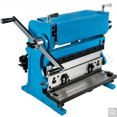

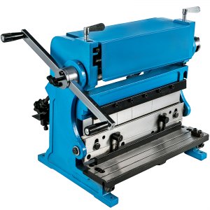

Küçük çaplı işler için minyatür abkant'lar var. Ben de zamanında araştırmıştım. Bunlarla kıvırarak kutu yapmak daha verilmi olabilir.
Ben ne zamandır şu makinayı takip ediyorum ikinci el makina alım satım sitelerinde ama henüz düşmedi. Yenisi çok pahalı. Ama böyle bir alet olunca bütün büküm işlerini kapsar.
