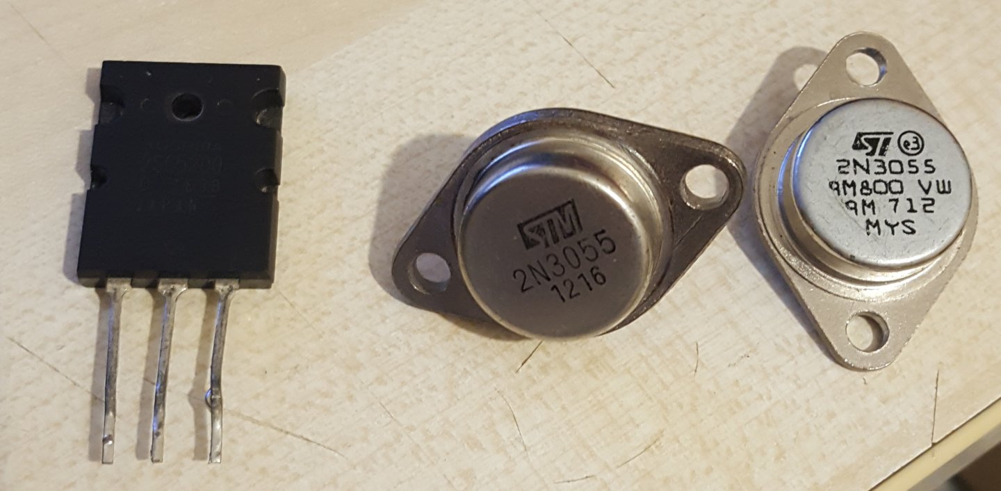

Orjinal Güç Transistörünü mü takayım, yoksa bunlardan birini taksam daha mı uygun olur?
Siyah olan 2SC5200
Siyah olan 2SC5200
7976 eklentisine bak
Pakette gelen güç transistörünü tak. 3 A olarak çalışsın şu anda. Sonradan 5 A yapınca transistörleri düşünürüz, o kolay iş. Ama iyi soğutucu lazım. Bulabildiğin en büyük soğutucuya bağla.
Siyah olan 2SC5200
Orijinal için, R&S ten mj15003 al. Geniş bir radyatöre 2 tane montajla. Ama Tanesi 100tl olmuşmudur acaba?

Ben 18volt için 2 tane orijinalinden emin olduğum 2n3771 kullandım. Soğutucusu fazla büyük değil.
5 amperde hafif ısınıyorlar.Eğer 30 voltlarda 6 amper düşünüyorsan benim aklıma gelen bu.

Özdisan da yok. Nereden bulucaz bunun orjinalini? Ama özdisan da mj15022 var. 16A 200V 32tl fiyatı var. Şöyle bir üstünkörü baktım, mj15003 ile araların da 4A fark var. Bu da olabilir belki.
