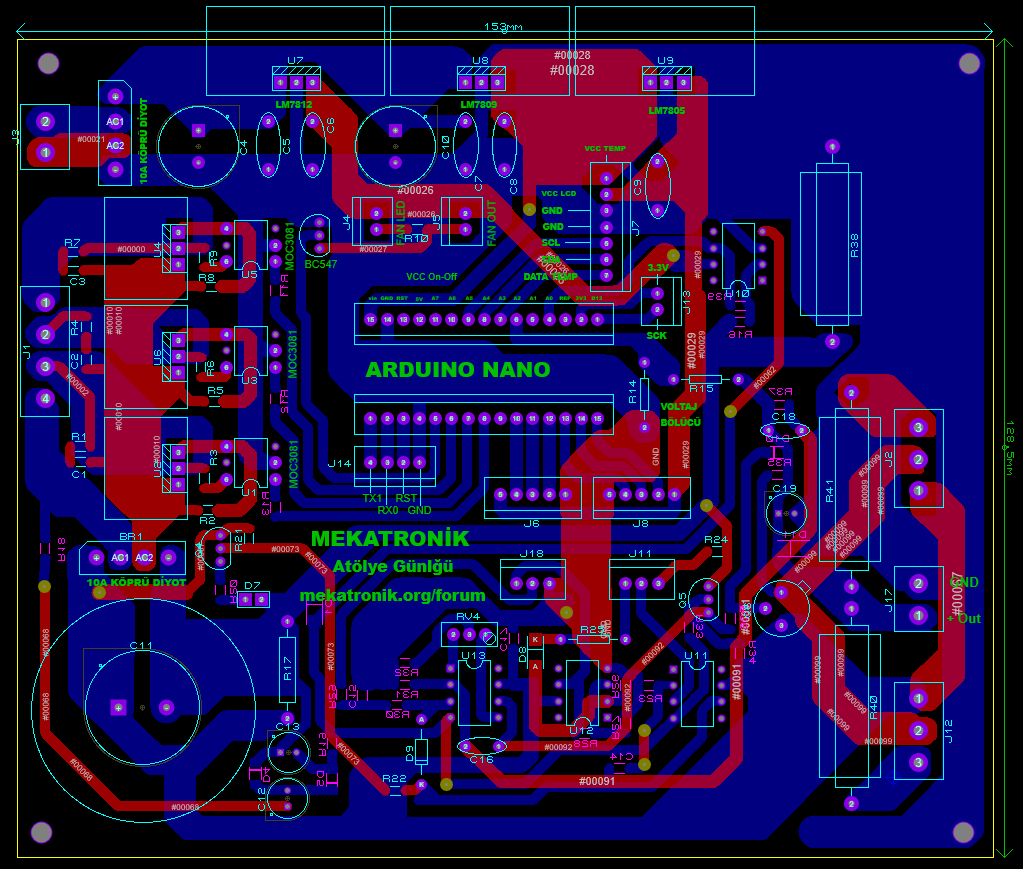

Konu içindeki geliştiremeler, daha doğrusu @taydin hocamın amacı demonte kit üzerinde yapılacak minimum değişiklikler ile daha düzgün çalışır hale getirmekti ve bu oldu.
Benim dört dörtlük çalışandan kastım baypass devresi ilaveli ve yapılan tüm değişiklikler ile yeni pcb tasarlanması idi. Kendim zaman buldukça bypass üzerinde çalışıyorum ama bir sonuç alamadım çünkü giriş voltajı değiştikçe tüm düzen alt üst oluyor. Bypass kullanmak için devreyi ayrı bir kaynaktan sabit 36v ile beslemek, çıkış transistörünün kollektörünü bypass devresi ile beslemek gerekiyor.
Benim dört dörtlük çalışandan kastım baypass devresi ilaveli ve yapılan tüm değişiklikler ile yeni pcb tasarlanması idi. Kendim zaman buldukça bypass üzerinde çalışıyorum ama bir sonuç alamadım çünkü giriş voltajı değiştikçe tüm düzen alt üst oluyor. Bypass kullanmak için devreyi ayrı bir kaynaktan sabit 36v ile beslemek, çıkış transistörünün emiterini bypass devresi ile beslemek gerekiyor.
Ben yeni pcb'sini yaptım da biraz kendime müslümanlık yapmış oldum :D
Bende kademeli trafo aşaması ve arduino desteği var. Timur abinin son 30v desteğinide eklemedim.(Yeni haberim oldu)
Acaba diyorum proje yaparken çok mu suyunu çıkarıyorum. "O olsun", "Bu olsun" derken içinden çıkılmaz hale sokuyorum galiba.
Ya aç gözlülüğümden, ya yapmışken en iyisi olsun dan veyahut da başka birşey bilemiyorum. :)
14801 eklentisine bak
Eline sağlık. Peki bu hali test edildi mi? Yukarıdaki mesajımla ilgili. Çünkü bypass devresi ile sağlıklı çalıştıramadım ben.
Yok test edilmesi. Çünkü çift taraflı basılmalı ve atlama yollarının içi kaplı olmalı. Param yok bunu ilerletmek için.
Zaten bu saatten sonra basmam bunu. İllaki düzeltmek şart oldu.
Şahsi fikrim bu şekilde basarsam çalışacaktır. Sadece emin olamadığım sonradan akım ölçmek için eklediğim opamp kısmı. Gerisi çalışır.
Aynen öyle;
-Hatırladığım kadarı ile 30volt işi OpAMp değiştirdi.
-Otomatik vites işi sırf 30volt yüzünden çok detay duruma geldi.
-Değişik arduino voltaj/Akım ölçer, ısı ölçer.Termik fan vs. derken Beynim yandı benim.Çünkü Sizler bana göre çok daha profesyonelsiniz.
BENCE;
+24 volt çoğunlukla yeterliydi.
+Hazır volt/amp göstergesi kullanabilirdiniz.
Üzerinde durulması gereken en önemli husus bence;
+YÜKTE voltaj düşümü varmı ve yükteki ripple oranı
+Uzun süreli yükte ve örneğin 3 volt 5 amperde Radyatör ve transistör ısısı
Bir proje ne kadar detay olursa projenin hacmi, maliyeti ve bitirilememe oranı artıyor.
