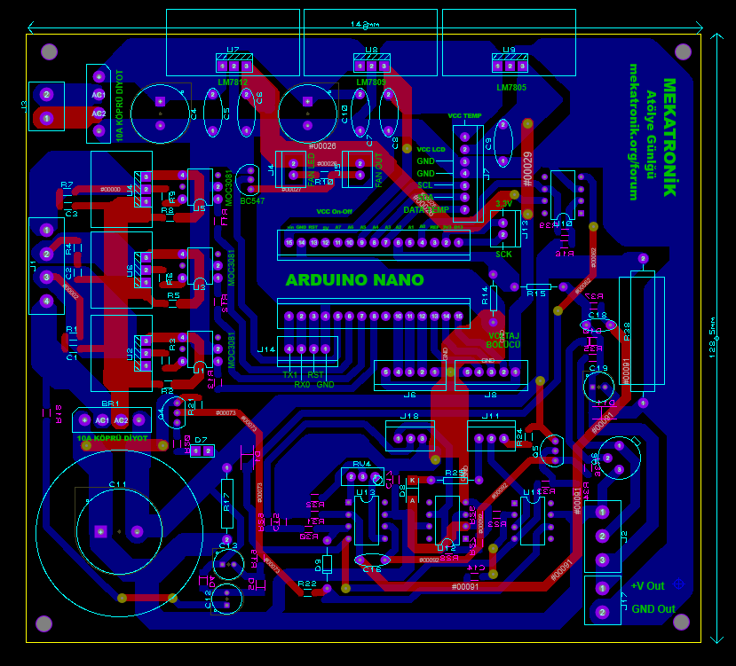

Biraz vakit bulunca Demonte güç kaynağımın çizimine yoğunlaştım.
İkitane X9C103S dijital potansiyometreyi de devreye ekleyerek çizimi tamamladım.
Bir sonraki aşamada çizimlerin doğruluğunu kontrol edip hata var mı diye bakacağım. Gerçi şemaya göre çizdiğim için hata yok diyebilirim.
Belki pcbyi küçültmek için biraz çabalarım. Çünkü bu haliyle elde basmak pek mümkün değil. İllaki Çine gidecek.
Sizin de gözünüze çarpan bir hata var ise lütfen yazın.
Fazla vakıf değilim ve fazla vakit vermeden baktım, gözüme çarpanları sıraladım gerekli gereksiz degerlendirirsin Gökhan:
10A lik kırmızı atlama dar,
R15 in sağındaki ayağa kırmızı atlama yakın oysa dışarıdan veya ortadan daha mesafeli çizmek mümkün çok yer var,
Kimi atlamalar çok kısa alt üst yapmak yerine direk tek yüzeyden yapılabilirdi ön; j4 J5 c6 linki kardeşim.

Önerilerini uyguladım. Yarın PCB nin üst tarafını daha çok kullanmak için uğraşacağım.
@taydin abi 2N3055'i paralel bağlamak için ekstra komponent gerekmiyordu değil mi? Direk paralel bağlarsak oluyordu sanırım? Üzerinden zaman geçince unuttum :)
11362 eklentisine bak
Sen 5 A akım almak istiyordun. Bu durumda 0.27 [CHAR]Omega[/CHAR] 10 W dirençler koyman lazım emiterlere.
5A için ikinci transistörü de ekleyip 5W dirençlerini de yerleştirdim. Çift taraflı çizimi bitirdim. Şemaya göre hata yok ama tam emin de olamıyorum. İşin gıcık tarafı bu hali ile evde basmak mümkün değil. Mecbur pcway'e gidecek.
