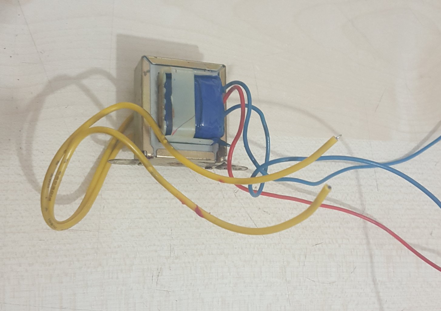

Şöyle 2x12v trafo var elimde. Teypden söktüm. Kaset çaları döndürüp, radyo çalabildiğine göre 2 tane zımbırtıyı besler heralde.
Bunu baz alarak aşağıdaki devreyi çizdim. Bilmiyorum oldumu...

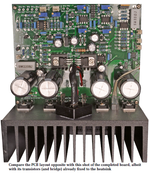

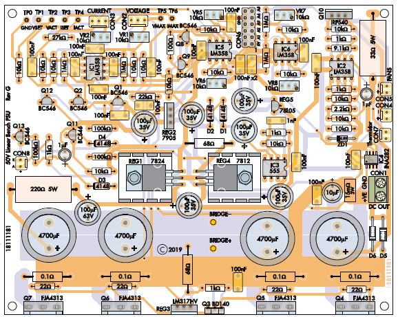

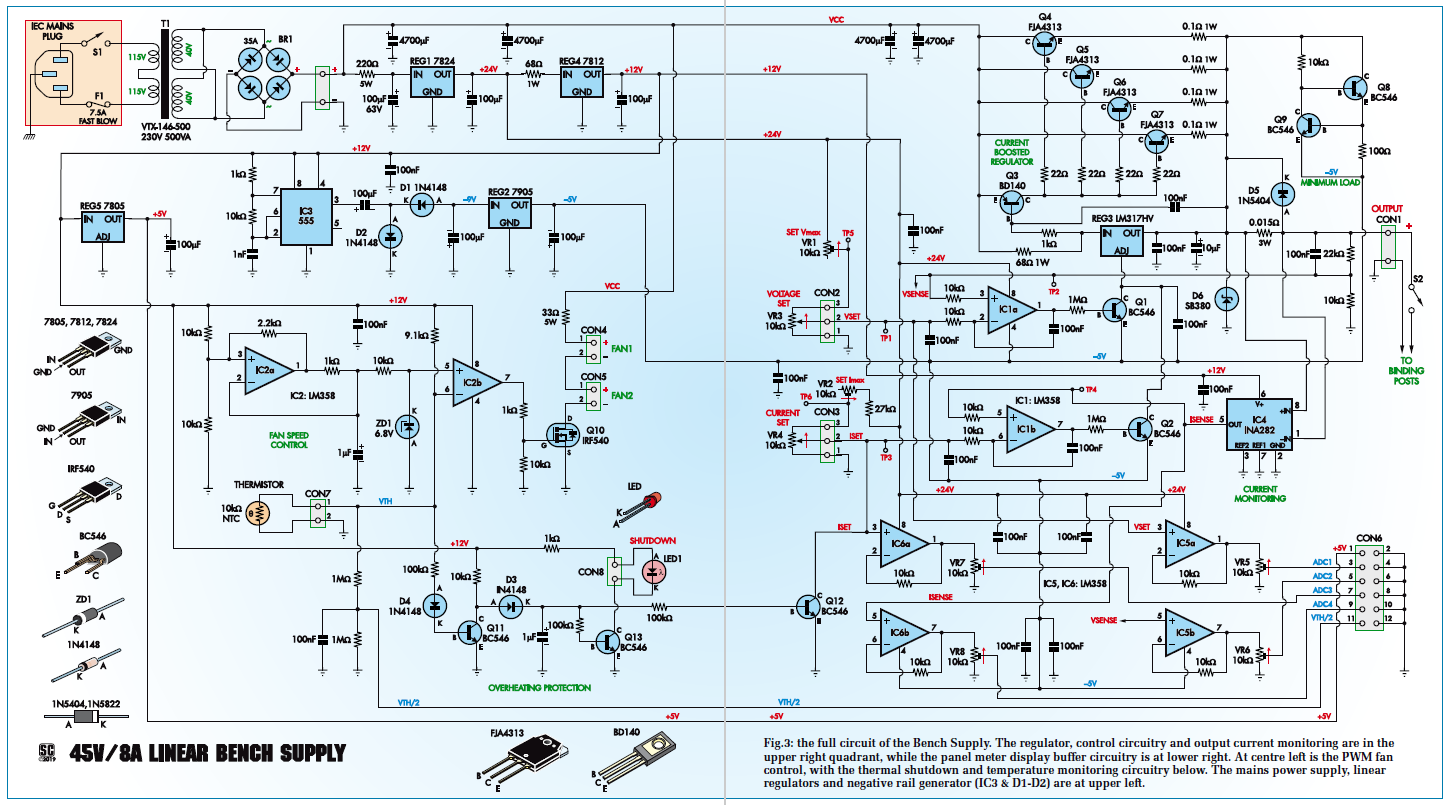

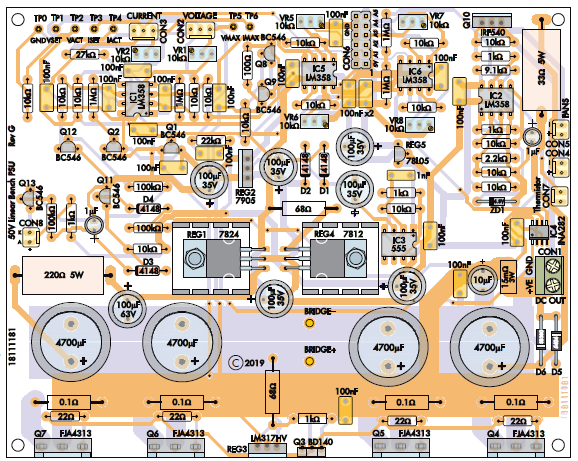

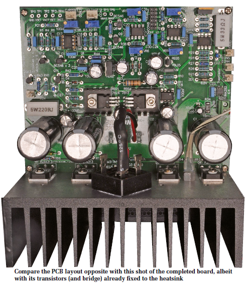

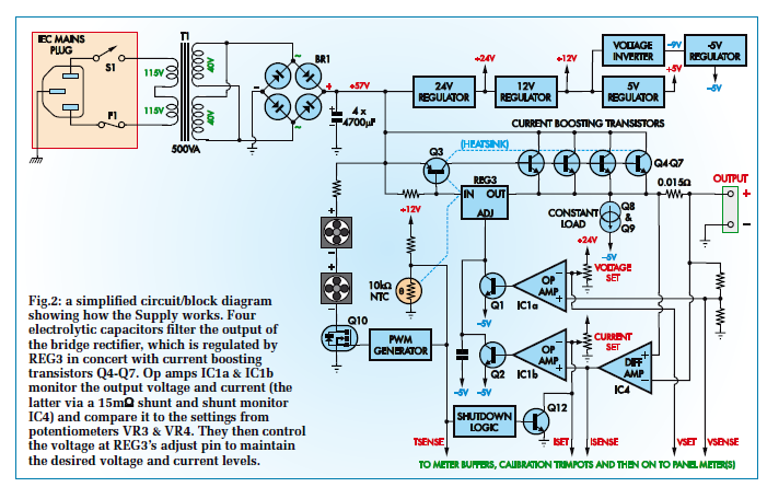

Silicon Chip dergisinin son 2 (Ekim-Kasım 2019) ayında 0-45V 0-8A ayarlı güç kaynağı projesi var. Aralık ayında da projenin son bölümünü (toplamda 3 bölümde yayınlanacak) paylaşacaklar. Onu bir incelemeni tavsiye ederim. Ben bir iki ekran görüntüsü göndereyim.
Genel şema
Bu da tam versiyonu
Bu da PCB
Güzel bir tasarım. Akım izleme için tam da bu işi en iyi yapacak şekilde tasarlanmış "current sense amplifier" kullanılmış.
Ama bunda da düşük voltajda yüksek akım çeken yükleri çalıştırdın mı, yükün çektiğin gücün 10 katını cihazın kendisi israf edecek. Bunun trafosunu yaptırırken kadelemi yaptırılırsa (15, 30, 45 VAC şeklinde) ve örneğin düşük voltaj yüksek akım durumunda 15 VAC sargısı kullanılırsa çok iyi sonuç alınır. Profesyonel lineer güç kaynaklarında trafo mutlaka kademeli oluyor ve voltaj ayarlandıkça cihaz otomatik olarak kademeyi değiştiriyor.

Kendimiz mi çizicez yoksa hazır veriyorlar mı?
Ben bunu çizmeye kalksam bu resimdeki kadar modüler çizemem. Ayrıca kutuya da sığdıramam.
Ama dergiyi bende beğendim. Ara da bakınıyorum alayım diye ama çoğu telefon tablet özelliklerinden bahsediyor. Böyle teknik şeyler yok.
Sekonderler ayrı değil Gökhan. Eğer ameliyatla ayırabilirsen olur, yoksa olmaz.
Yok abi o ameliyat olmaz. Bu tür trafoların zamanla içindeki malzeme kuruyor. Elledin mi kum gibi dökülüyor. Direnç.net dekini alırım ben.
Yorumları alabilir miyim? Göze çarpan bir aksaklık var mı?
PCB çizimini genelde paylaşıyorlar. Malzeme listesi de son sayıda mevcut. Bu dergide hobiciler için baştan sona tasarımlar veriliyor. O yüzden son sayıda vereceklerdir diye düşünüyorum. Üretebilirim dersen PCB çift taraflı ya da çizimi bilgisayara aktarıp graber dosyası ile Çin'den 2 dolara 5-10 tane sipariş verebilirsin.
