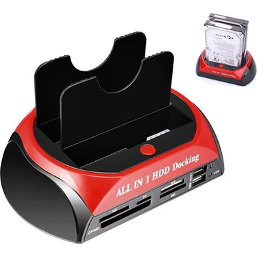

Masaüstü Bilgisayarımda birden fazla hard disk kullanıyorum.
Ancak standart H55 kasrtlarında ve öncekilerde SATA 3 ten fazlasını takmak problem oluşturuyor.
Donanım içinde 1 DVD sürücü, 1 SSD ve 1 HD den ibaret.
Bir arkadaşımın bana verdiği harici 2xSATA bağlayabileceğim USB aygıtla da 2 adet daha ekleyerek kullanıyordum.
1.5TB olanda bu USB aygıtın üzerinde 3 yıldan beri kullanmaktaydım. Tüm arşivim onun içindeydi.
SSD hard diski büyütüp devam etmek istedim. Zaten windows ta da sıkıntılar başlamıştı.
1.5TB çıkarı 1 lik takarak bazı eksikleri oradan gidermek istedim. Ancak her defasında USB aygıtın enerjisini keserek yaptım HD değiştirmeyi.

Windows sorunlu ise bu diski harici bir disk sürücü (HDD Docking) ile düzgün bir pc ile kontrol edin. RAW format oluşmuşsa partisyon tablosu bozulmuştur. Partisyon kurtarma programlarından biriyle (Mini Tool Partition Magic gibi) yedeği geri alınabilir (partition recovery).
Hiren's BootCd, usb'ye yazdırılarak.
