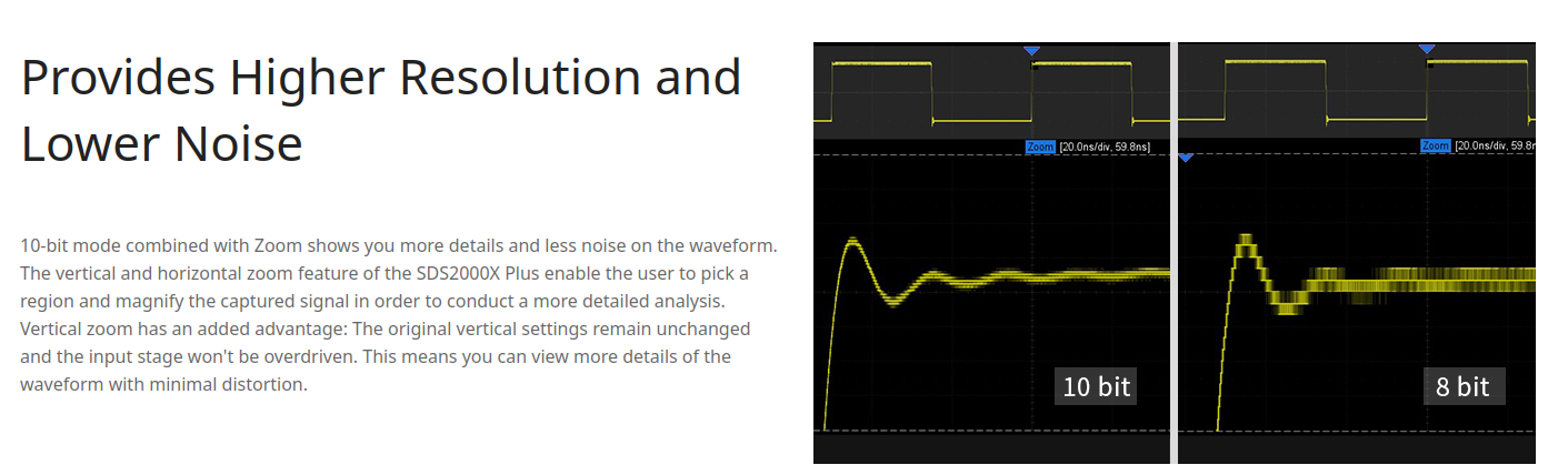

Elbette dusey eksende 256 nokta yerine 4096 nokta gormek goze cok daha hos gelir.
Ne zaman yuksek cozunurluge ihtiyac duyariz?
Aklima gelen tek sey buyukce bir DC uzerindeki ripili ya da yuksek genlikli darbesel palslerin uzerindeki kucuk ringring olaylarini gozlemek.
8 bitte bu tip olaylar hele hele dusuk genlikte ise bir kac pixelle ancak kirli sakal gibi gorunurken 12 bitte bunlar cok daha anlamli gorunecektir.
Fakat 12 Bit oldugunda scopun gurultusunun de cok dusuk olmasi lazim. Aksi halde ilave pixellerin hic bir anlami yok.
12 Bit scop alirken ilave kac para verecegimizi dikkate alip buna deyip degmeyecegine iyi karar vermek lazim.
Iyi bir 8 Bit scop kotu bir 12 Bit scoptan cok daha iyi goruntu verebilir.
Sirf 12 bit diye scop alinmaz. Scop 12 bit oldugunda scopun analog tarafinin da cok cok iyilesmis olmasi gerekiyor. O yuzden markaya para vermek gerekiyor gibi gorunuyor.
Iyi bir 12 Bit scop en az 10 hatta 11 Bit ENOB'u garanti etmelidir.

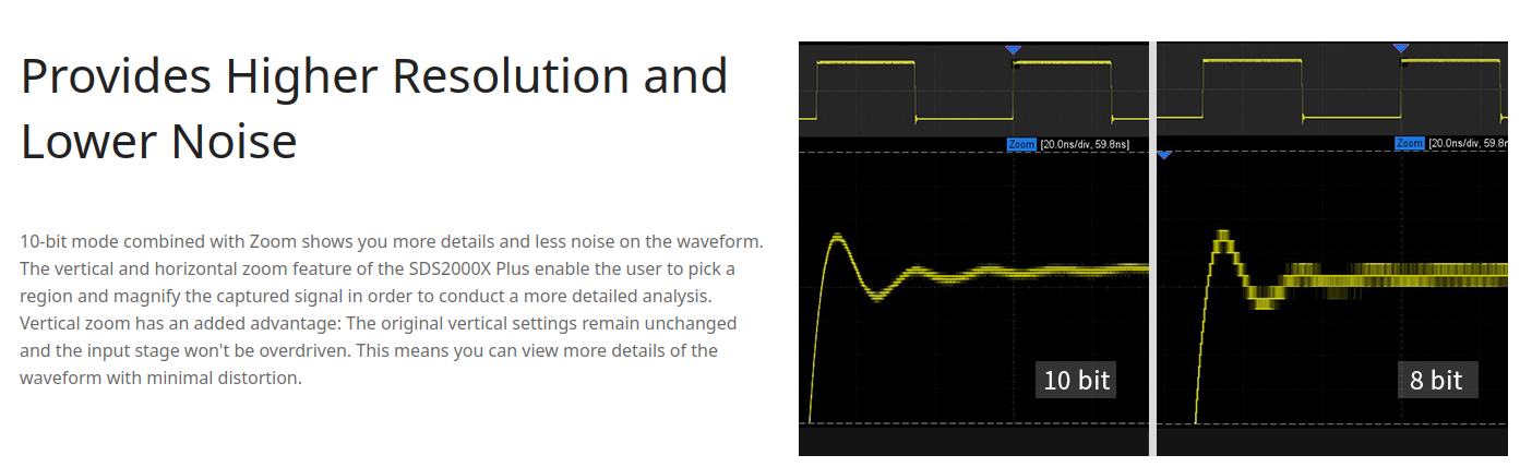

Rigol ve Siglent'in 12 bit skop incelemelerinde, gürültü tabanının 8 bit osiloskoplara nazaran çok daha düşük olduğu görülüyor. Bu da düşük seviyeli sinyal ölçümünde büyük avantaj sağlıyor.
Bunun aynı markaların 12 bit skoplarında yatay kazanç hatası en az 3 kat, bazan 4 kat daha düşük oluyor.

Şu an aklımda rakamlar yok ama bendeki SDS814X HDnin gürültü performansı çok iyi. Zor da olsa gürültü analizi bile yaptım bununla. 8-bit olsa yapamazdım.
Rigol, siglent gibi eli yüzü düzgün skopların gürültü düzlemleri baya iyi. Aşağıda bir örneği var.
