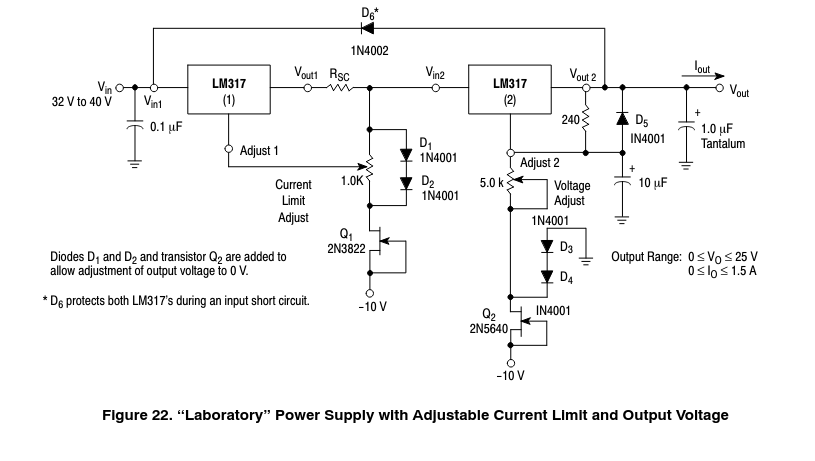

Merhabalar başlıkta da belirttiğim gibi 0-12V / 0-1A lik akımı ve gerilimi ayarlanabilen bir güç kaynağı yapmam gerekiyor. Regülatörlü daha kolay gibi görünüyor ama devresini ve akım kontrolünü nasıl yapacağımı tam olarak bilmiyorum. İnternette araştırdım fakat cok fazla bilgi var. LM317 kullananlar var farklı bir entegre de önerir misiniz yoksa bu iyi mi. Bir de voltaj regülatörü (entegre) kullanmadan bu devreyi nasıl tasarlayabilirim yardımcı olur musunuz?

Lm 723 entegresini inceleyiniz mi?
Bu entegreyi ve bir güç transistörü kullanarak istediğiniz değerlerde güç kaynağı yapabilirsiniz.
Datasheet'teki devreyi inceleyebilirsin
Devreye dikkatli bakarsan 0 - 25V ve 0 - 1.5A arasında ayarlama imkanı olduğu görülüyor. Yani senin ihtiyacını da kapsıyor. Ama sadece 12V versin, fazlasını vermesin diyorsan o zaman daha küçük bir trafo ile işini görürsün.
230VAC primer, 2x12V sekonder olan 50VA trafo yeterli olur.
Devredeki JFET'leri bulman zor olabilir, çok eski modeller. Onların yerine de ozdisan'da bulunan J112 kullanabilirsin. Bunların devredeki amacı akım sabitleyici.

Anladim bana 0-12V ve 0-1A aralığı lazım. Size nasıl ulaşabilirim?
Yazacaklarını foruma yaz. Amacımız bilgi paylaşımı ile ülkemizin yükselmesi.
Hocam şimdi burada 220V gerilimi trafo ile düşürecegiz sonra köprü diyot ile doğrultma yaparken biraz daha voltaj düşümü olacak, bundan dolayı 15V cıkış veren bir trafo kullansak işimizi görür mü? Bir de devrede 2 tane lm317 kullanmışız bunu 1 e indirme şansımız var mı? Son olarak bu regülatörün 1.25V-37V arasında cıkış verdiği yazıyor biz burada ayarlama yaparken 0 volttan başlasın istiyoruz bunu sağlar mı sağlarsa nasıl sağlar? Aynı sorum akım için de geçerli.
2x12V sekonderden, köprü diyot kullanarak ±15VDC elde edeceksin. Bunun devresini araştır ve bu konuya ekle.
Muhtemelen vardır bir yolu, ama nasıl bir performans verir bilemiyorum. Hazır ezberimde de bunu yapacak bir devre yok.
Bu sorularının cevabı datasheet'te var. Datasheet'i iyice inceleyip oradaki bilgilerden yararlanabilecek duruma gelmen lazım.

Hocam devreyi proteusta kurdum istediğim çıkışı voltmetrede görüntüledim fakat ampermetrede değer alamıyorum. Nerede hata yapiyorum? Bir de devrede jfetleri beslemek için -10v uyguluyoruz, bunu simülasyonda değil de pratikte devreyi kurduğum zaman nasıl uygulayabilirim?
10V bataryaları ters bağlamışsın, büyük olan kısımlar pozitif kutup. Nasıl yaptın bilmiyorum ama negatif voltaj yazmaya bende izin vermiyor. -10V yazdığı için mantık doğru gibi görünse de devre hatalı.
-10 Voltu 7910 veya 7810 gibi bir regülatörle sağlaman gerek. Ama bunun için ayrı bir sargı lazım. Pozitif regulatörün çıkışını gnd'ye verirsen diğer uçta gnd'ye göre negatif voltajın olur. Doğrudan 7910 gibi negatif regülatör de kullanabilirsin.

Hocam ters bağladığım için -10V yazdım doğru bağlayıp 10V yazınca da aynı şey oluyor sıkıntı olmuyor bildiğim kadarıyla.
Ben basit bir akım-gerilim ayarlı güç kaynağı devresi yapmak istiyorum, bunlar biraz karmaşık geliyor bana. Faklı bir devre ile yapamaz mıyım?
