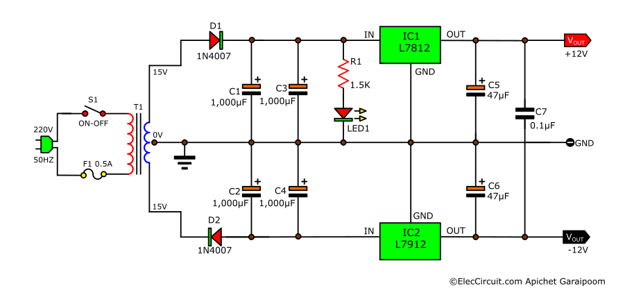

Çift besleme isteyen Opamplar ile basit deneyler yapacağım.
Basit bir besleme devresi yapmak istedim ve aşağıdaki devreyi buldum.

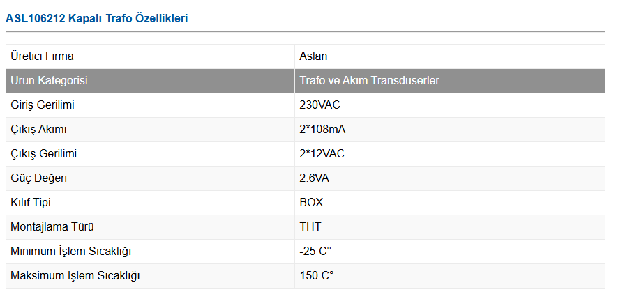

Elimde 2x12V 2.6VA Kapalı Trafo var.
Üstteki devreyi besleyecek ve çift besleme isteyen çeşitli OpAmp devreleri yapabilmek için bu trafo sınırda görünüyor.
Sizce trafo yeterli gelir mi yoksa bu trafo ile OpAmp deneyleri için +-9V çift besleme mi yapayım ?
Gerçi trafonun sağladığı akım da düşük ama basit devreler için yeter mi acaba?
Kabaca 100mA besleme devresinin ihtiyaç duyduğu akım olsa, kalan 100mA basit OpAmp devreleri yapmak için yeterli gelir mi?

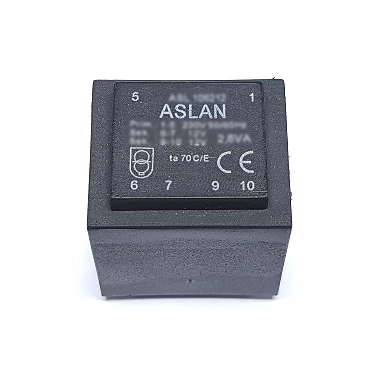

39254 eklentisine bak

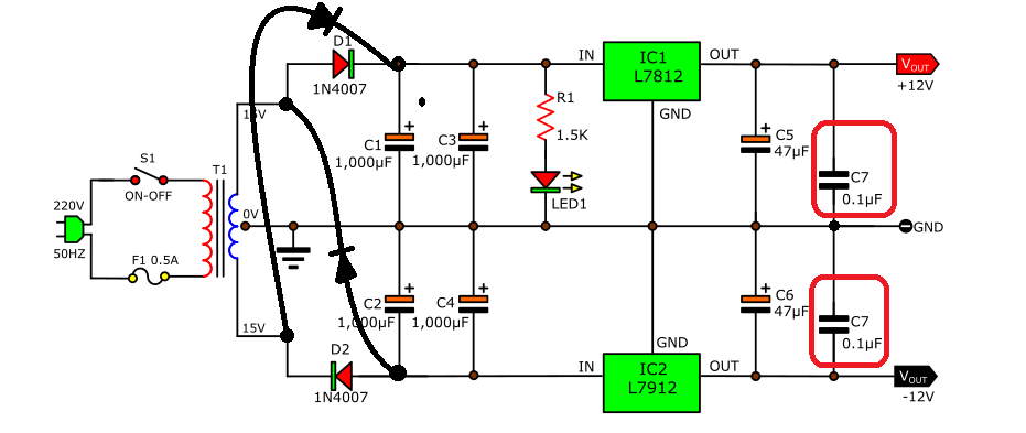

Semanin ilk hali yarim dalga dogrultma yapiyordu. Sebekenin 1 periyodu 20ms. yarim periyodu atlaniyordu. Haliyle C1 ve C3 uzerindeki yuk bu boslugu kapatarak voltaji surdurmeye calisiyordu.
Ilave diyodlari koyunca 1 periyodun her iki yarim periyodunda da kondansatorleri dolduruyoruz. Dolayisi ile C1 ve C3 uzerindeki ripili dusurmus olduk.
Cikistaki 100nF lar regulatorun kararliligi icin gerekli. Belki eski hali de kararliligi saglayabilirdi. Fakat yaptigim degisikliklikler kiliselesmis yapilara benzetme isteginden.
Bu sekilde kilise bazi kurallar var. Regulator cikisindaki 100nFlar, ciplerin besleme uclarina bagli 100nF lar. Bunlar sorgusuz sualsiz takilir.
Klasik köprü diyot doğrultması yapmak daha iyi daha düz bir çıkış elde etmek adına. :tamam1
Tam dalga köprü doğrultma. İdeal olan bu zaten, düz bir çıkış için bunu tercih ederiz.
Devredeki diyot doğrultması neden yarım dalga yapılmış olabilir?
Tam dalganın daha düz bir çıkış vereceğini bilmiyor olamaz sanırım tasarlayan kişi.
Daha giris sayfasinda en tepede aynen onderdigim semayi vermis zaten.
En üstte paylaştığım yarım dalga doğrultmalı şemayı düşük akımlı versiyonu olarak yayınlamış, benim trafo da 208mA verebildiği için diyotlara dikkat etmeden ben de yarım dalga olan şemayı tercih etmişim.
Dusuk akim versiyonlu olsa da 2 diyod takmamakla kazanc olmaz. Ustelik dusuk akim dahi olsa yarim dalga dogrultma daha cok gurultu uretir ve transformatoru daha cok isitir.
