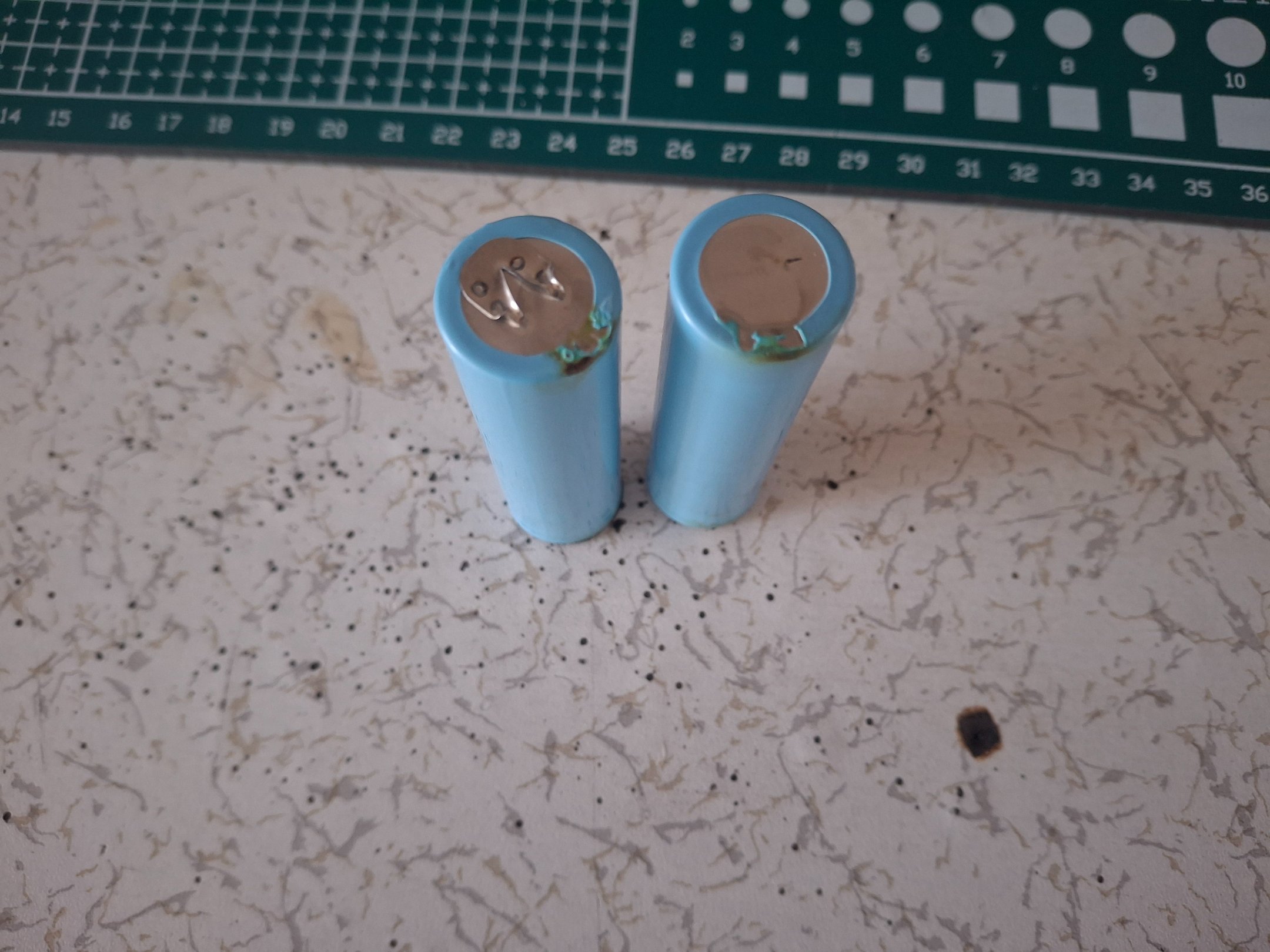

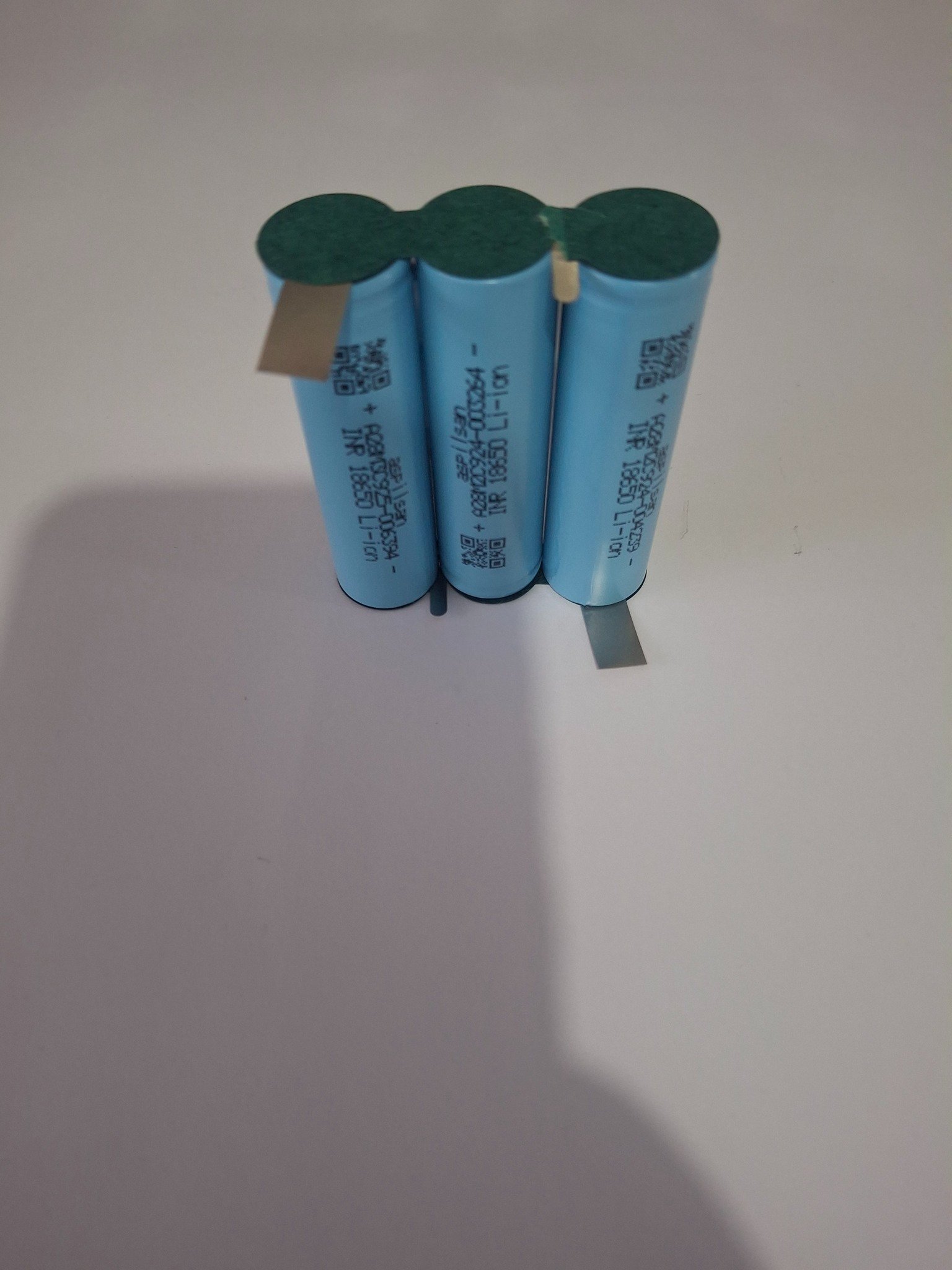

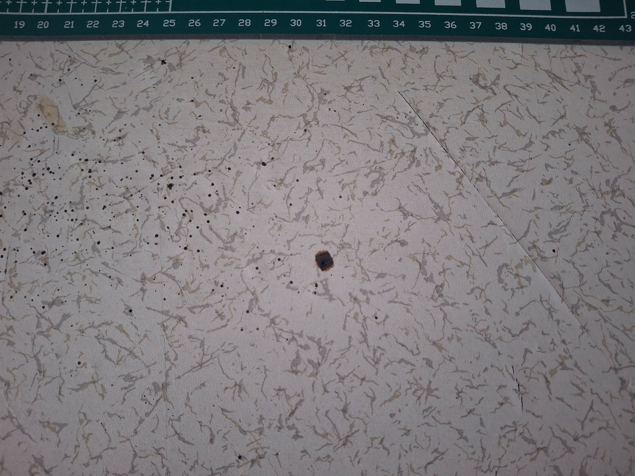

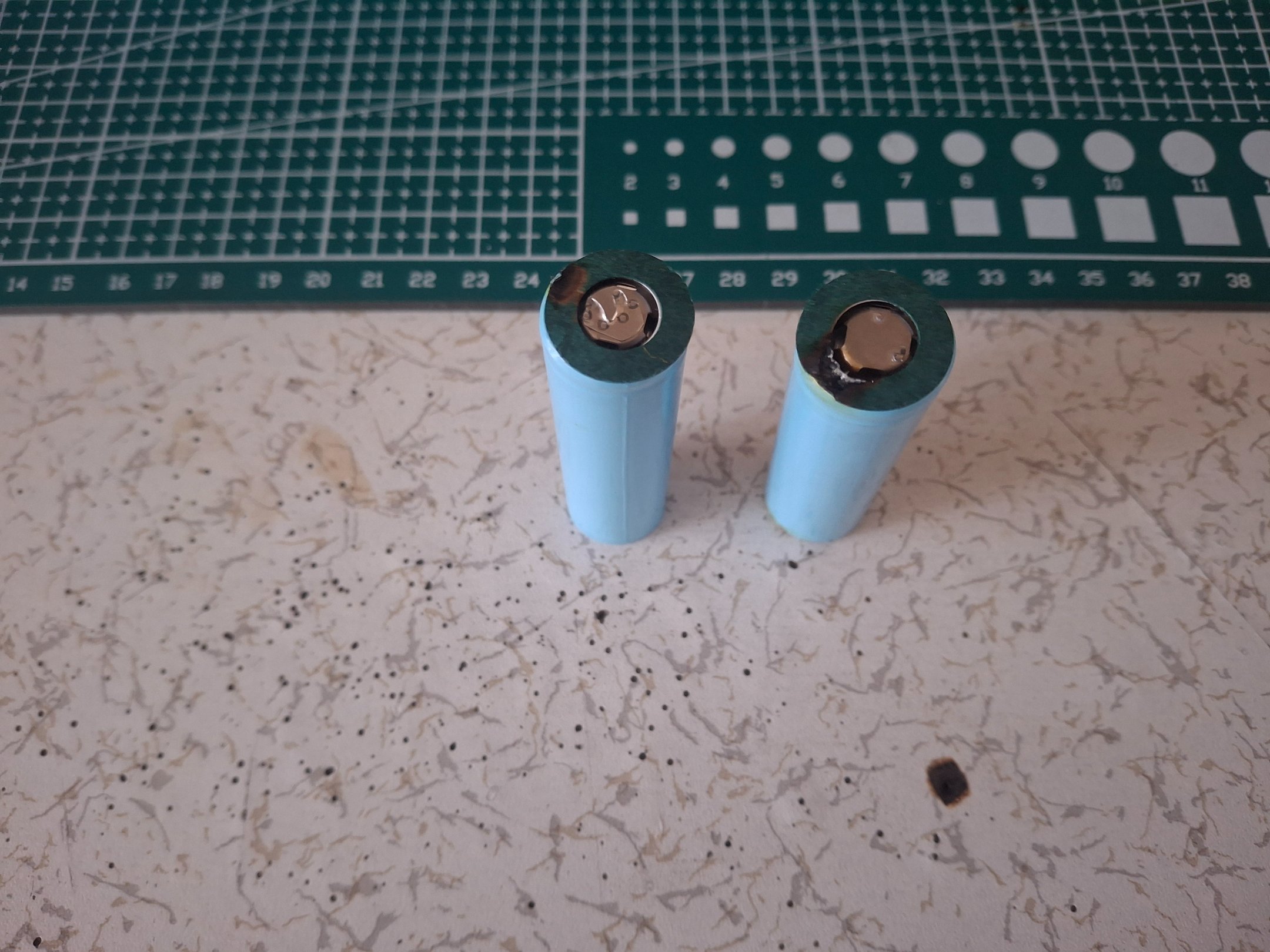

s.a arkdaşlar valla sabah sabah az daha yangın çıkıyordu bir verdiğimiz karşı geldi. 12 volt bir batarya yapim dedim 18650 pil ile biraz hastayım biraz da dalgınlık vardı nasıl oldu bende anlamadım. 2 pili hem üstten hem de alttan punta atmışım ufak bir kıvılcım çıktı masada küçük bir yanık oldu. piller pert oldu fark eder etmez hemen puntaları söktüm..
bize kötü bir tecrübe oldu siz siz olun kafanız dalgın iş yapmayın eğer çok aciliyeti yoksa iş beklesin abi yani o kada trafo ile devre v.s yaptım ilk kez başıma böyle birşey geldi. başka bir forumda okumuştum Allah affeder elektrik affetmez diyordu...

Aleykümselam, çok büyük geçmiş olsun, resmen direkten dönmüşsün. Dediğin gibi elektrik affetmez, cana geleceğine mala gelsin, bu tecrübe hem sana, hem bana, hem okuyanlara kulağa küpe olsun, aman dikkat.
@tahir kemal
Kesinlikle o pilleri bir daha şarj etmemelisin. Hatta kullanmayı bile düşünme.
Pil şu an sağlam gibi görünebilir, voltaj verebilir ama şarjdayken veya yük altındayken ne zaman tepki vereceği belli olmaz. Birkaç gün sonra durduğu yerde bile ısınmaya başlayabilir.
Kıvılcım çıkacak kadar şiddetli bir kısa devre, pilin içindeki kimyasal yapıda ve ayırıcı katmanlarda kalıcı hasar bırakmış olabilir. Bu hasar dışarıdan bakınca görünmez ama pilin iç direncini bozabilir.
Hasarlı bir pili tekrar şarj etmeye kalktığında, pil şarj olurken aşırı ısınabilir ve termal kaçak denilen, durdurulamaz bir yangın veya patlama sürecine girebilir.
Elektrik şakaya gelmez, "Allah affeder elektrik affetmez" sözü gerçekten çok doğru. Tekrar büyük geçmiş olsun.
Piller kutuda saklanırken uçları bantla izole edilirse ek güvenlik önlemi alınmış olur.

teşekkür ederim Allah razı olsun abi yok asla kullanmam.. ama voltajını ölçtüm 3.5 volt çıktı atık kutusuna atarım artık..
nasıl oldu hala aklım almıyor ? neyse giden 2 pil olsun Allah beterinden korusun...
kafanız dalgın iken asla iş yapmayn herkes tecrübe olsun ...

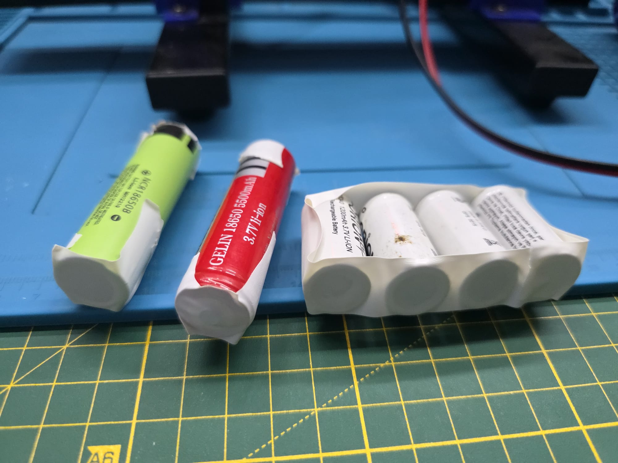

Geçmiş olsun. Paralel bağladığınızı varsayıyorum ama anlamadım nasıl birbirine bağladınız artıları puntaladınız sonra eksileri puntalayıp ikisini mi birleştirdiniz ?
teşekkür ederim.. normalde 3 pili seri yapacaktım 2 pili hem nasıl ettiysem kısa devre oldu paralel mi bağladım acaba vallahi unutum dün çok kafam dalgındı...
Paralel bağlantıda her iki pilde birbirine yakın gerilimdeyse herhangi bir sorun olmaz. Birinin gerilimi yüksek diğeri düşükse dengelenene kadar yüksek olan diğerini şarj eder. Kapalı devre seri ise kıvılcım olayı olur.
Piller eşdeğerde değilse şarj sırasında ve sonrasında birbirleri ile güreşip, biri diğerini tuş eder!;)
pillerin her ikiside sıfır pil 3.5 volt idi...
