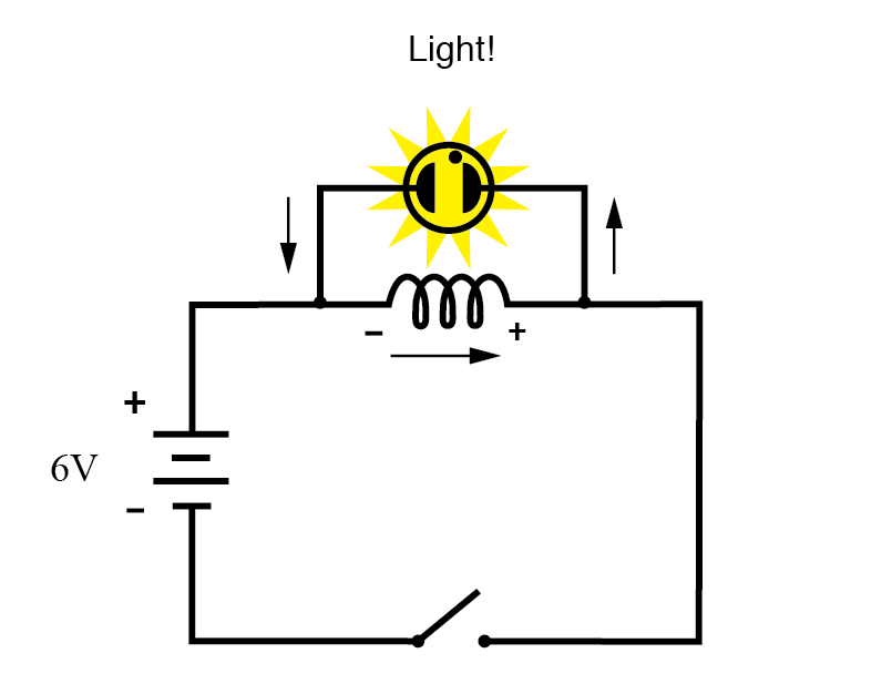

Bir Rolenin ayaklarinda duruyordu, 12V, 0.020A verdim. Sonra kisa devre oldu. Ilk kez boyle bir sey ile karsilastim. Kendileri 100V 500ma e dayanirken, burada neden patlamis olabilir?
Rolenin bobinindeki bu asiri voltaj ziplamasi bunu bozmus ise simdiye kadar patlanmadan nasil durmus olabilir?
Bu sekil 12v vermeliydim?

100V-200mA olabilir mi acaba? Ayrıca 20mA sınırlamayı çalıştırmamışsınız demek. Sınırlama olsa 0.6V gerilim düşümü ile sonsuza dek çalışır.

Aynen öyle hocam, zener diyot türü tam tersi katot=anot, anot=katot. Yani ters polarma olması lazımdı bu yüzden patlamış. Fakat ilginç olan tek nokta bu diyotun patlamaması lazımdı,yani adı üstünde diyot tek yönlü akım geçiriyor. Devreye Normal bir şekilde bağlandığında (ters polarma olarak bağlandığında) çalışması lazımdı.
Voltaj vermeyi kestigin anda, bobin uzerindeki ters polarlamanin 1000V a kadar cikmisligini gormustum

Eğer güç kaynağını 12 V 0.02 A ayarladıysan, o diyodu nasıl bağlarsan bağla yakamazsın. Sen muhtemelen güç kaynağını 12 V 0.02 A ayarladın, ama diyodu daha güç kaynağının çıkış terminallerine bağlamadan çıkışı açtın, sonra da diyodu forward yönde değdirdin çıkışa. O zaman diyot yüksek ihtimal patlar. Ben LED'ler ile ve bendim Rigol DP832A ile denedim, her seferinde LED meftah oluyor.
