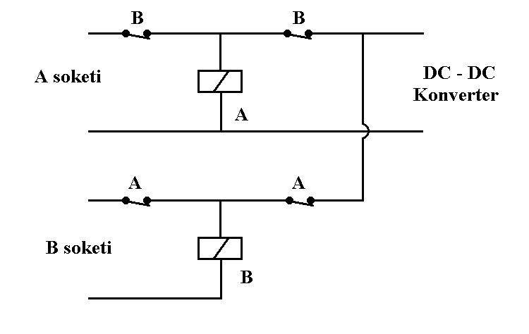

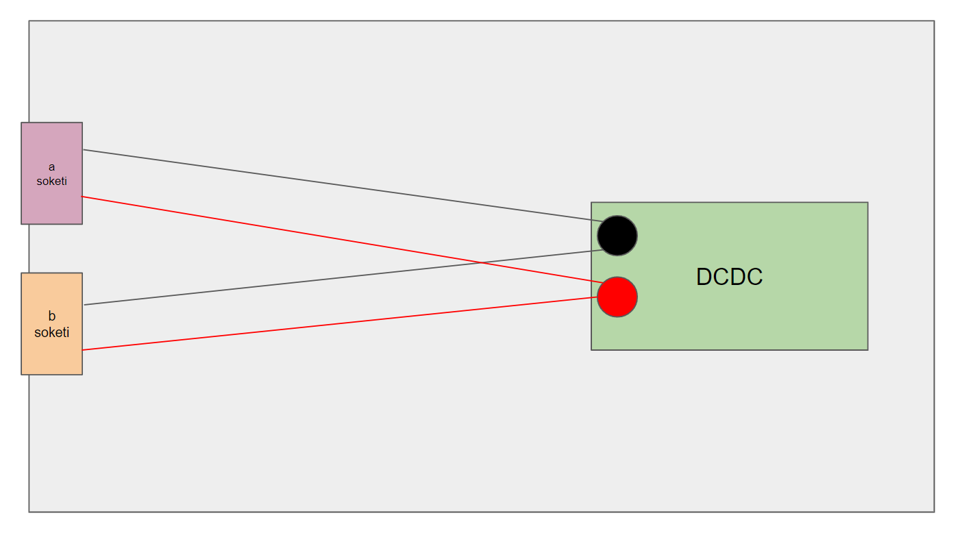

Merhabalar, elektrik elektronik kısmında biraz eksiklerim var. aşağıdaki görseldeki gibi bir sistem yapacağım. a soketi veya b soketi ile de dcdc yi besleyeceğim fakat a veya b soketinden biri bağlı olduğunda diğerinde canlı uç olmamalı. ayrıca ikisini de taktığımda birisi devam etmeli. a ve b soketinden farklı voltaj ve akım değerleri geliyor.
daha basit anlatımla bir batarya doldurma sistemi gibi de düşünebiliriz. birisi usb ile dolum diğeri laptop adaptörü ile dolum. ikini aynı anda takınca farklı voltajlar olduğu için dcdc yi bozabiliriz. nasıl bir sistem yapmalıyız.
mümkünse yazılımı az veya olmayan bir şeyler olursa :D
Not: röle olmaz (sesli çalışıyor)

37180 eklentisine bak
Her iki kaynağın artısını diyotlarla birleştir.
Eksilerini direk birleştir.
Hangisinin voltajı yüksek ise oradan enerji tüketir.
Soket tipini belitrmemişsiniz; anahtarlı soketler bulunmakta. Biri size uyabilir.
Bu anahtarları kullanarak belli bir mantık çerçevesinde istediğinizi yapabilirsiniz.
Aşağıdaki videomdaki jacktan 2 tane kullan. Biri videodaki USB yerine konacak, diğeri zaten videodaki çizdiğim jack.
Aslında ben kafamda tam oturtamadım ama birazcık kafa yorarsak olur gibime geliyor.
konu sahibi için değil fakat benzer ihtiyaç sahibi arkadaşlar üç konumlu paket şalter kullanarak devre kurabilirler. hatta devreye uyarı lambası ve yaylı buton ekleyerek daha da geliştirilebilirler.
