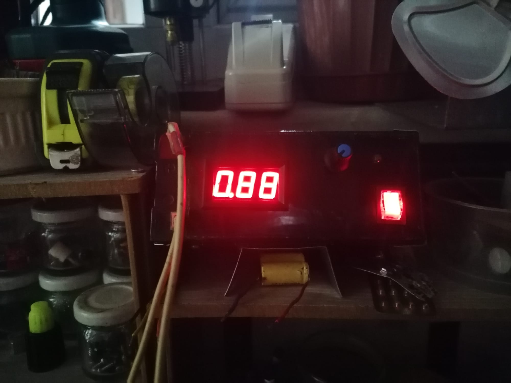

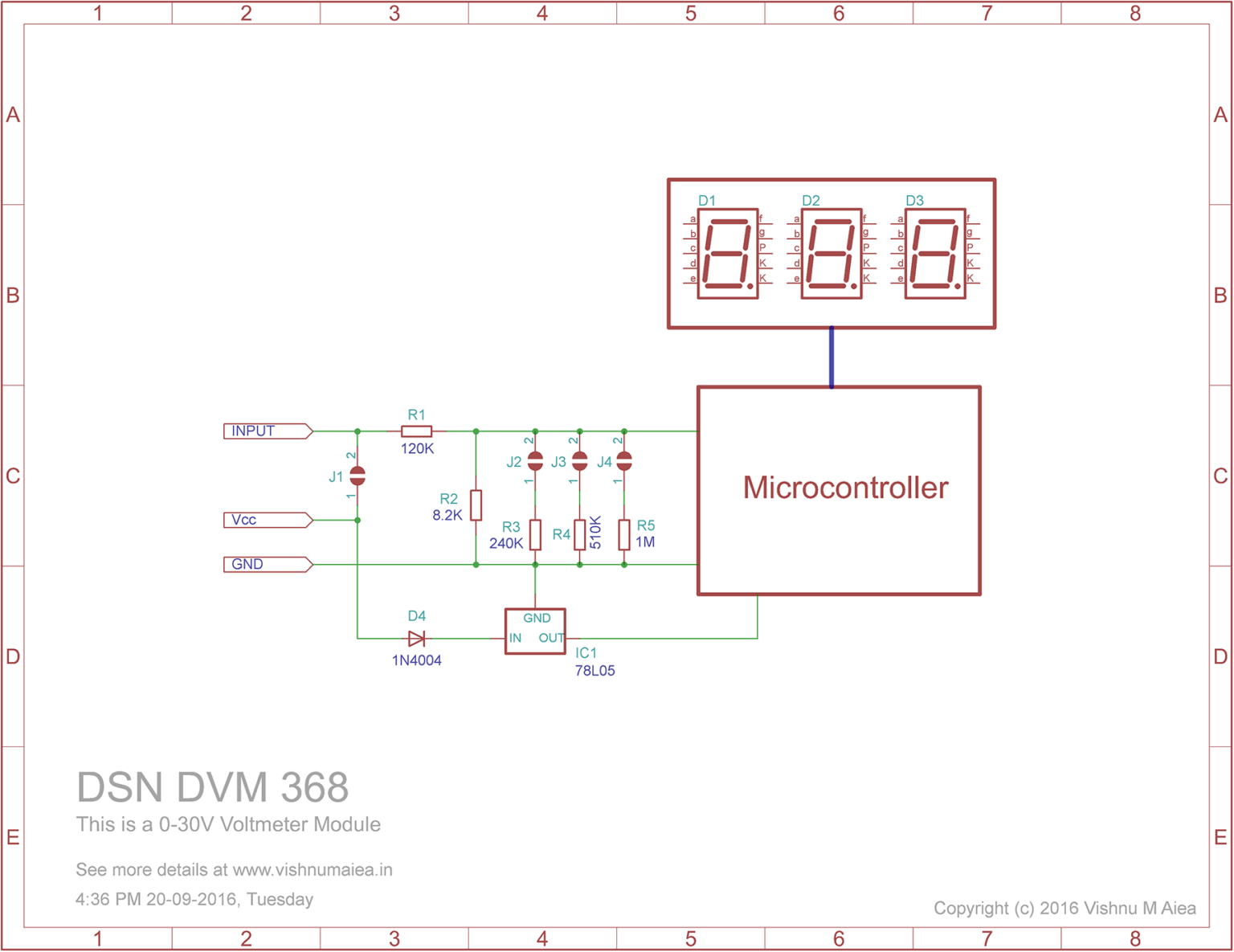

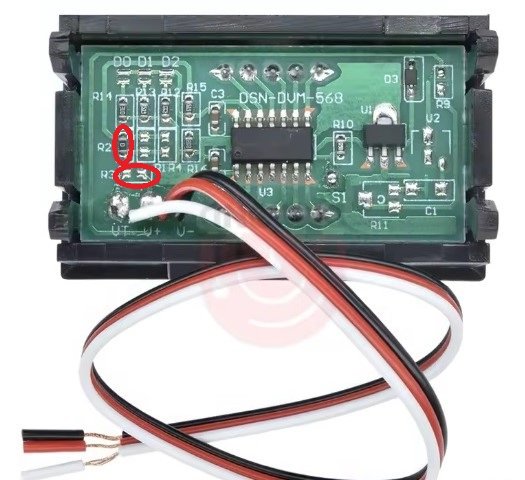

Merhabalar,
İlk zamanlar aldığım 2 kablolu dijital voltmetrelerden nefret eder durumda idim.4 voltun altında ekran kararıp duruyordu.Biraz meraklandım ve çözümü buldum.LM317 ve IRFZ 44 n ile yapmış olduğum ilk basit güç kaynağındaki 2 kablolu voltmetreyi 3 kabloluya çevirdim.şimdi 0.89 volt görüyorum.güzel oldu.
resimdede görüldüğü gibi R3 direncindeki 0R lik direnci yerinden çıkartıp R2 direncinin yerine taktım.
    53.6 KB · Görüntüleme: 24
    131.5 KB · Görüntüleme: 23
Ben sadece mantık yürüttüm.nasıl dersen 3 kablolunun görüntüsünü aliexpres üzerinden satılan üründen baktım.Yaklaşık yerlere gelen dirençler karşılaştırıp değiştirdim.:)
