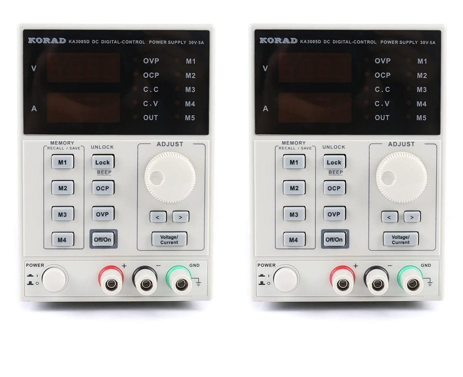

OpAmp ları beslemek için 2 adet güç kaynağı ile simetrik bağlantı olması gerektiğini öğrendim. ( Daha neler öğreneceğiz bakalım :D )
2 adet Korad KA3005D -12V, +12V, GND simetrik olarak nasıl bağlanır?
Aşağıdaki fotoğraftaki bağlantı noktalarını çizerek gösterir misiniz?

36618 eklentisine bak
Opampı illa siemtrik bağlayarak çalıştırmak zorunda değilsiniz. Opamp diyelim ki 12 Volt kırmızı soket ve siyah soket ile beslediniz diyelim.
Yani single suplly var elinizde. Sadece sinyal jeneratörünüzden +6 volt DC offset verirseniz de aynen devreniz yani opampınız çalışır.
İki seneryonun da kendine göre avantajları vs var.
En temelde 2x 12 volt ile yapacağınız setup opamp kayıplarını ihmal ederek -12 ile +12 volt arası sinyali güçlendirebilir. Yani Vpp 24 kadar ulaşabilirsiniz. Giriş genliğiniz ve opampı dirençlerle ayarladığınız kazanca göre.
Single suplly ile de 0 ile 12 volt arasına kadar çıkıştan sinyal alabilirsiniz. Vpp 12 volt genliğe erişebilirsiniz en fazla.
Rail to rail opamp kullanmadığınız takdirde hiçbir zaman çıkıştaki sinyal +12 ve -12 volta diğer senaryoda da 0 ile +12 volta tam olarak erişemez.
-10.5V ile +10.5V arası çıkış sağlar. Rail to rail opamp olursa 11.6 vb. değerle ancak erişebilirsiniz.
Kısacası rail to rail olunca çıkış sinyalinin genliği neredeyse besleme voltajına eşit ya da çok yakın olmaya başlar.
hiçbir zaman tam besleme voltajına eşit olmaz ve bu özellikleri sağlayan opamplar diğerlerinden daha pahalıdır.
