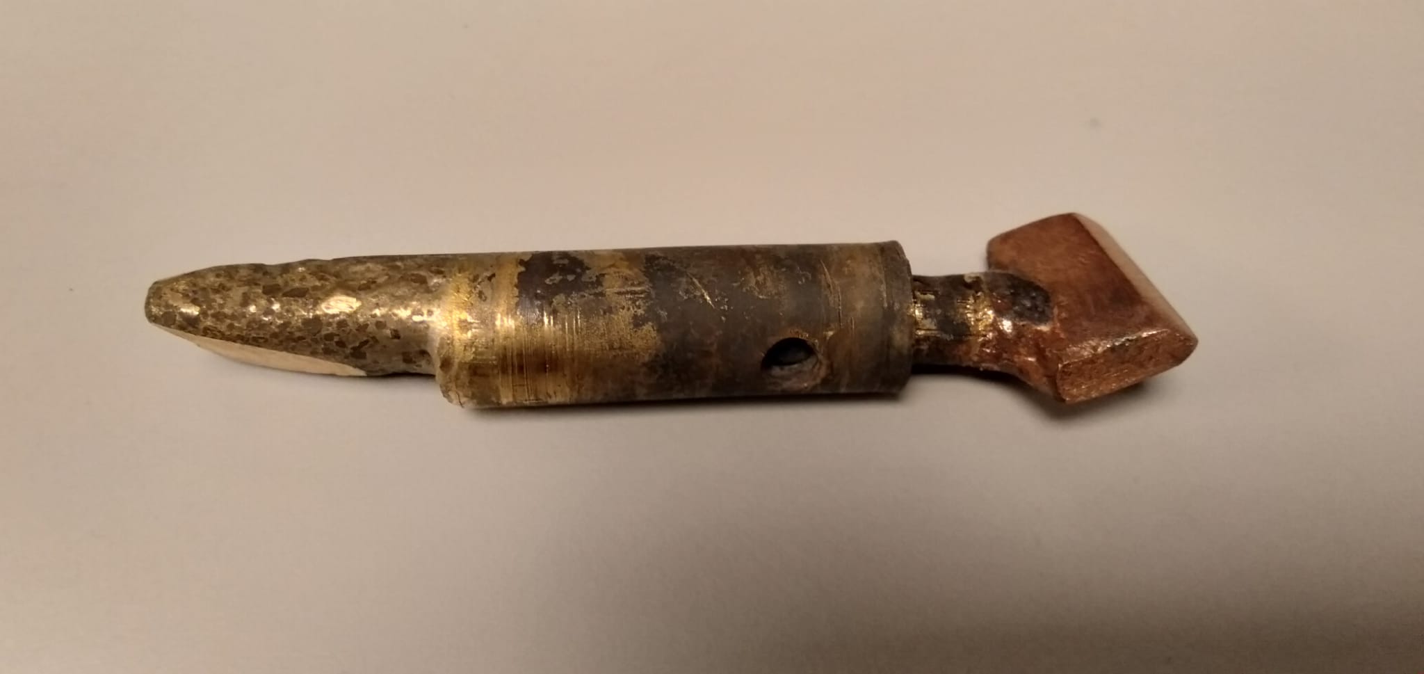

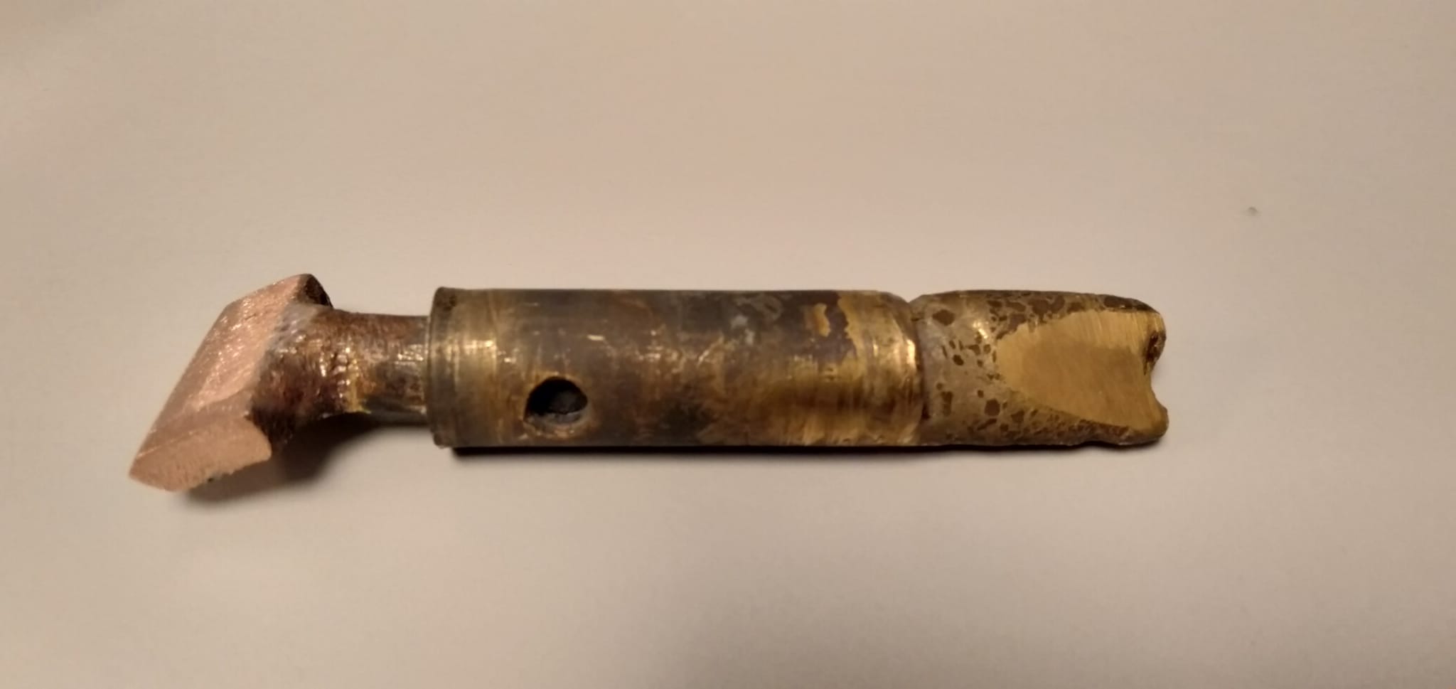

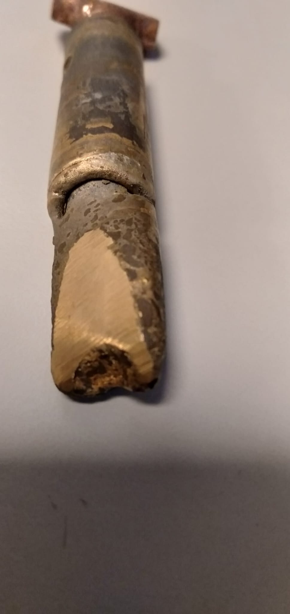

200 Watt Rezistanslı havya Pirinç Eritirmi?
Bizim çok bacaklı True-Hole malzemelerimizi çift yüzlü delik içi kaplamalı PCB lerden sökmek için bir aparatus icadımızla ilgili.
Bir nevi permatik (!) görünümlü aparatı yüksek wattlı havyaya takıyoruz.
3 ayrı boy war. 1.5, 3.5, 7.5 mm ağız genişlikleri war.
1.5 olanı elektirik bölümü almış kullanmak üzere.
İşleri bittiğinde kapatmak yerine çalışmada bırakmışlar.
Ne kadar pirizde kaldı bilinmez.
Ancak bana lazım olduğunda alıp kafayı değiştirmek istediğimde kafayı çıkaramadım.
Pense çekiç mengene vs.. yardımıyla söktüğümde ortaya çıkan manzara böyleydi. Pirinç çubuk adaptör olarak kullandığımız çubuğa eriyerek kaynamış. Gözlerime inanamadım başka bişeymi eriyip yapıştı (Lehim filan) diye. Taşlayınca pirinç olduğu ortaya çıktı.

Uzun süre beklerse eritebilir.
P=watt
Q=joule
t=saniye
m=gram princin kütlesi
c=0.4 J/g·°C pirincin özgül ısısı
T0=oda sıcaklığı
T1= pirincin erime sıcaklığı
ΔH_fus (pirinç) = 200-300 J/g erime entalpisi
Q=P*t
Q=m*c*(T1-T0)+m*ΔH_fus (pirinç)
ısı kaybını ihmal ettim.
Buyradan çıkan sonuç: elektirikli fırınlarla pirinç eritmek mümkündür.
İndüksiyon yada kok alevi filan olmadan.
Eritmek kolay kaynatılabilir de.
pirinç erime 900-1000 / 1000-1200 C arası kaynama
Çeliklerde ısıl işlem için kullanılan ev tipi fırınlarda (elektrikli) mümkün dereceler.
