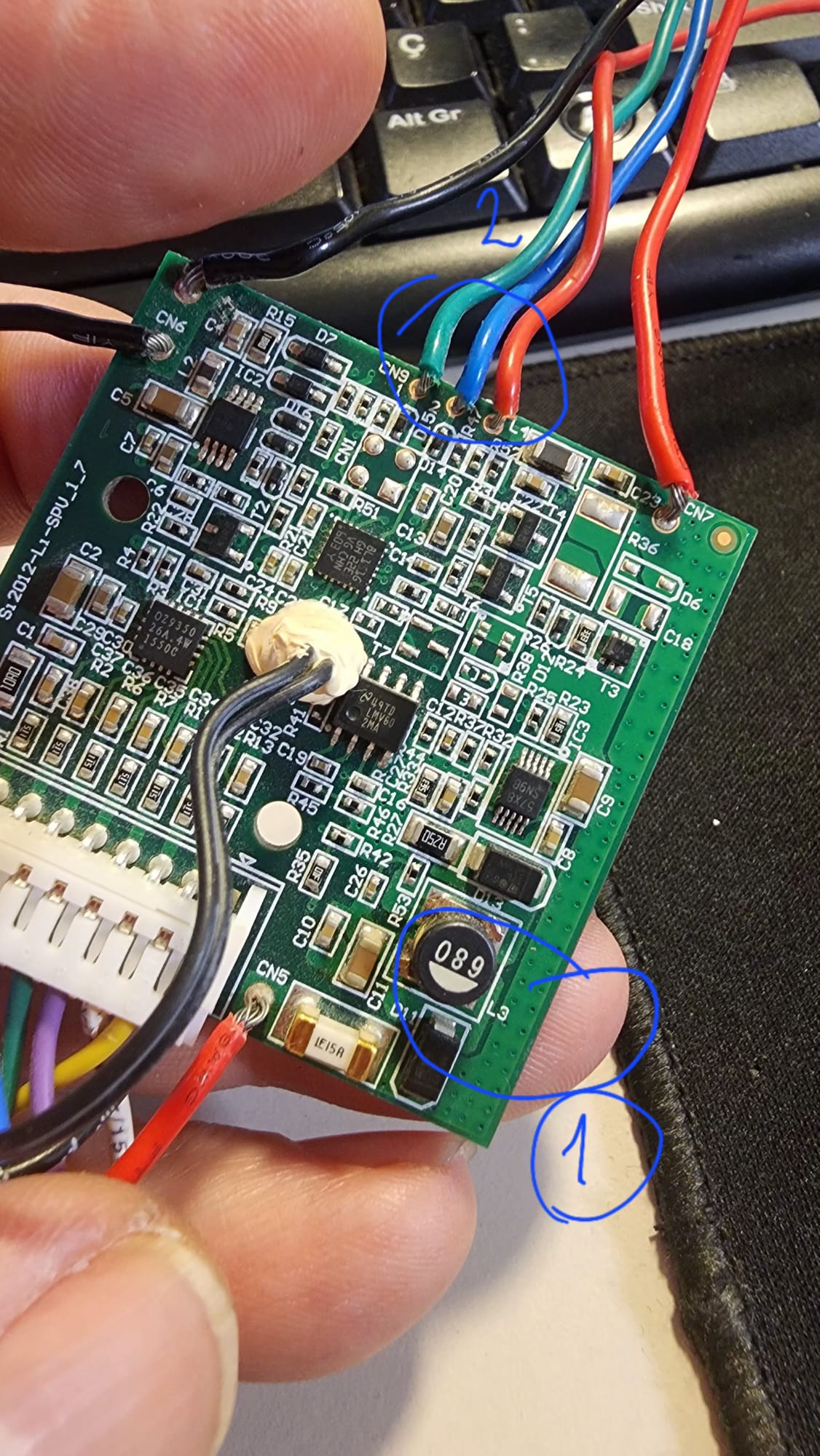

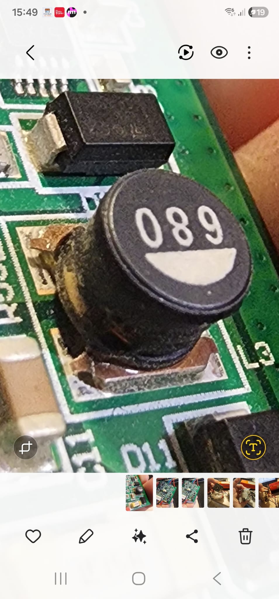

Merhaba, 7 adet 18650 pilden oluşan süpürgemin pillerini değiştirdim.
Aşağıda ekran kartında 1 nolu üzerinde 089 yazan parça nedir acaba, fazla ısınmıştı ( parmak ucumu yaktı ) deş kaplamasında ufak bir delik oluşmuş . Bu parcayı nasıl bulurum. Ayrıca 2 ile işaretlediğim çıkış neden üç çıkışlı. Bir vakum motoru birde ayakta fırça motoru var. Acaba kart üzerinden iki farklı voltaj mı çıkıyor...
Yeni şarj kartı arıyorum öneriniz ne olur...
selamlar

Bobin.
Kolay kolay bozulmaz. Devrede enerji yokken, bobinin bir ucunu kaldırın, multimetre ile buzzer kademesinde iki ucunu ölçün. Değer gösteriyorsa sağlamdır.
Kabloların lehimlenmesi çok kötü.
Mavi kabloda ki kılcal bakır, kırmızıya değecek gibi.
Tüm kabloları karta dipten lehimleyin. Bakırları görünmesin.
Buradan bir şey yazmak zor.
Devreyi incelemek lazım.
Motorlar pwm ile sürülüyorsa, sinyal/devir takip vs.vs.. olabilir. Kontrol etmek Lazım.
