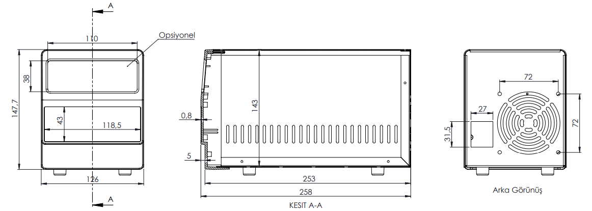

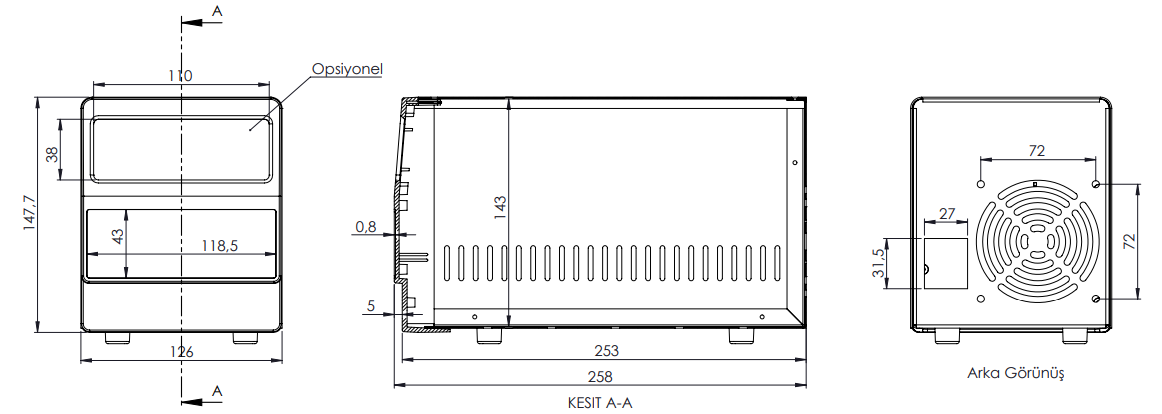

Kutu için Altınkaya nın bu tür güç kaynakları için özel kutusu var ona güncelleyebilirsiniz .Kutunun arkasında fan havalandırma için delikleri de var
*Ayrıca 38x110 mm alanı boş olanını kolayca seçip göstergenizi ekleyebilir.İstenilen renkte plexiglass da yine bu firmaya sipariş verilebilir sanırım
Linki:
https://www.altinkaya.com.tr/Yeni-Urunler/DT-410.html
5765 eklentisine bak

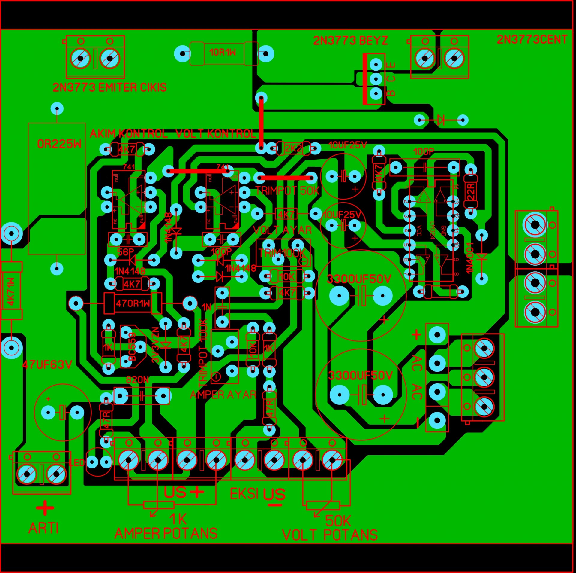

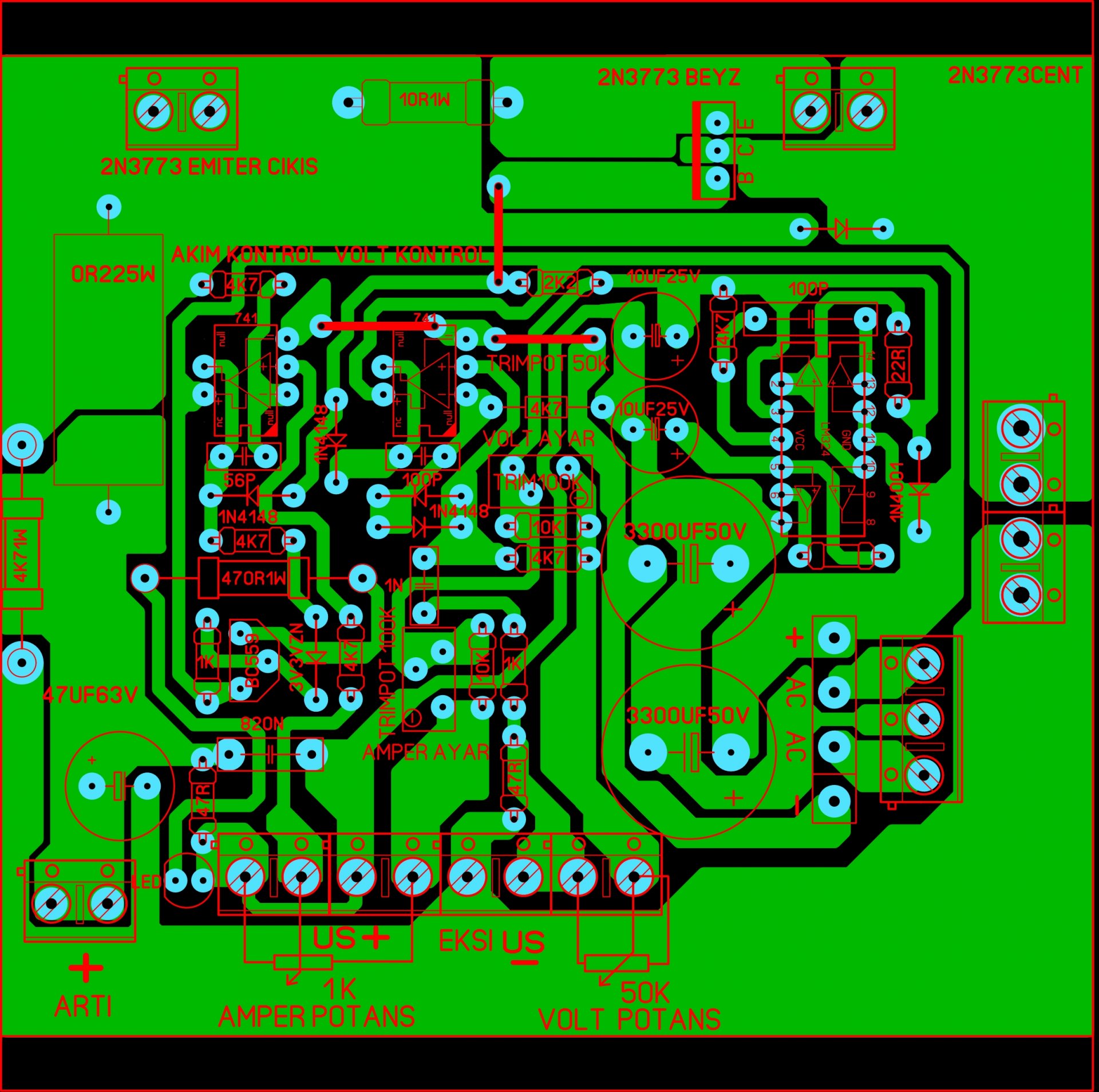

Aslında elektorun pcb görüntüsünü Sprint layout kolayca dosyaya çevirebiliyor.Bu devrenin pcb görüntüleri bende de vardı eğer Sprint layout ile çizebilirim diyen arkadaş çıkarsa ihtiyacı olan arkadaşlar (Mesela ben :) )devreyi gerçekleştirirler
selam ben daha önce çizmiştim sizinle paylaşayım
1K POT Akım ayarı için, 50K pot gerilim ayarı için,
diğer trimpotlar kalibrasyon için,
açıklaması içinde bakarsın dosya yuklemeyi bilmiyorum resimden çize bilirsiniz
