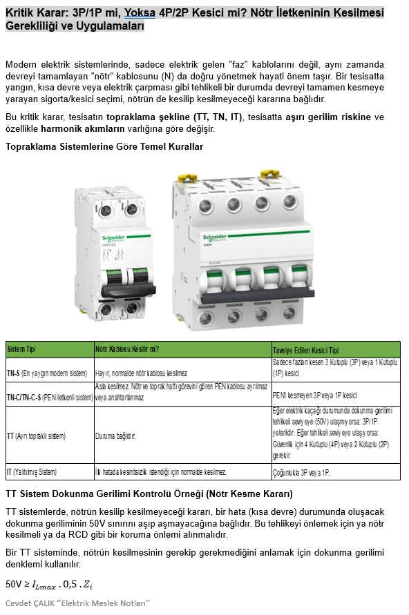

3P/1P mi, Yoksa 4P/2P Kesici mi? Nötr İletkeninin Kesilmesi Gerekliliği ve Uygulamaları
Sayın Cevdet ÇALIK'ın yazısından alıntıdır.
Prof. Dr. İsmail KAŞIKÇI "Nötr İletkeni Bilmecesi"
