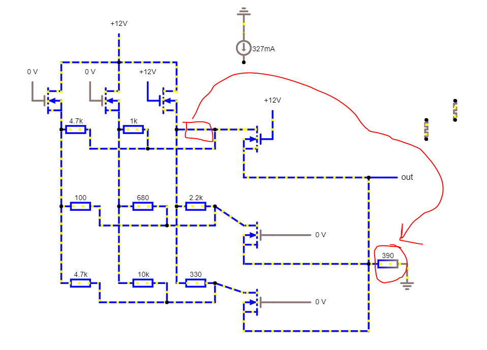

Merhaba arkadaşlar,
Bir projemde nxn boyutunda dirençlerden oluşan bir matriste her bir direncin değerini CPU ile okumak istiyorum. Daha basit olması için burada 3x3 boyutundaki matris üzerinden problemimi anlatıyorum. Devrede U1:C ile U1D iletimde diğerleri kesimde. Devreye Sabit Akım kaynağından akım uygulayarak ilgili direnç üzerine düşen gerilimi ADC ile okuyup V=IR den direnç değerini belirlemek istiyorum. Ancak Proteus simülasyonunda da görüldüğü gibi devrede sadece U1:C ile U1D iletimde diğerleri kesimde olmasına rağmen akım tüm dirençler üzerinde dolaşıyor.
NOT-1: Projedeki yer sıkıntısından dolayı matriste harici eleman(diyot,transistör, v.b.) kullanılamıyor.
NOT-2: Yine sistemin bazı detaylarından dolayı akım hem POZİTİF hem de NEGATİF uygulanacaktır.
Benim sorum; bu akımın tüm matriste dolaşmasını (hem POZİTİF hem de NEGATİF akım uygulanması durumunda ) nasıl engelleyebilirim?
Şimdiden teşekkür ederim.

sabit akim kaynagi ile U1:A U1:B U1:C matrisleri arasina anahtar (meknaik salter de olur, mosfet de olur..lakin yer probleminden dolayi mümkün degil yazmissiniz) koysaniz.
hangi matrisler aktif ise, akimin o matrisler uzerinden akmasini saglayacak sekilde anahtarlama yapilabilir.
Hocam devredeki U1:A U1:B U1:C elemanları Mosfet olarak kullanılıyor ki devrenin sadece üst kısmında U1:A U1:B kesimde sadece U1:C iletimde. Bu U1:C den geçen akım tüm matrise yayılıyor.

Evet simulasyonu yapınca seçilen dirençten akımın çoğu geçiyor, ama diğer dirençlerden de az da olsa akım geçmeye devam ediyor.
Devrenin ana sorunu, 4066 seçilmediği zaman, ilgili direncin ucu havada kalıyor. Buna teknik olarak "floating" deniyor. Belli bir direncin her iki ucu da havada kalırsa, o zaman da simulatörün böyle durumlarda ne yaptığı önemli. Belki rastgele bir voltaj değeri atıyordur. Gerçek hayatta da zaten öyledir, bir girişi havada bırakırsan, o girişte her türlü voltaj olabilir.
Böyle bir durumda voltaj ölçümü yapmak da mantıklı değil zaten. O noktaya multimetreyi bağladığın anda, multimetrenin iç direncini o devreye bağlamış oluyorsun ve devreyi değiştiriyorsun.
Burada çözüm, ölçülmeyen direncin ucunun belli bir referans değerine çekilmesi. Mesela şaseye veya V[SUB]cc[/SUB] ye. Yani iki kat 4066 gate kullanacaksın. Gate'in birisi direncin ucunu akım kaynağına bağlayacak, diğeri de referans değerine çekecek.
U1:A U1:B ve U1:C nin yanlarına birer tane daha 4066 koy. Sonra da o direncin ucu ya akım kaynağına gitsin (ölçülüyorsa) yada şaseye gitsin (ölçülmüyorsa).
MOSFET'leri niye kullanamadığını da anlamadım doğrusu. @naschibo nun dediği gibi bir sistem yapıp SOT23 paketinde MOSFET'ler kullanırsan, devrenin boyutu 4066 lı devrenin boyutunun belki 5 te birinden az olur.
