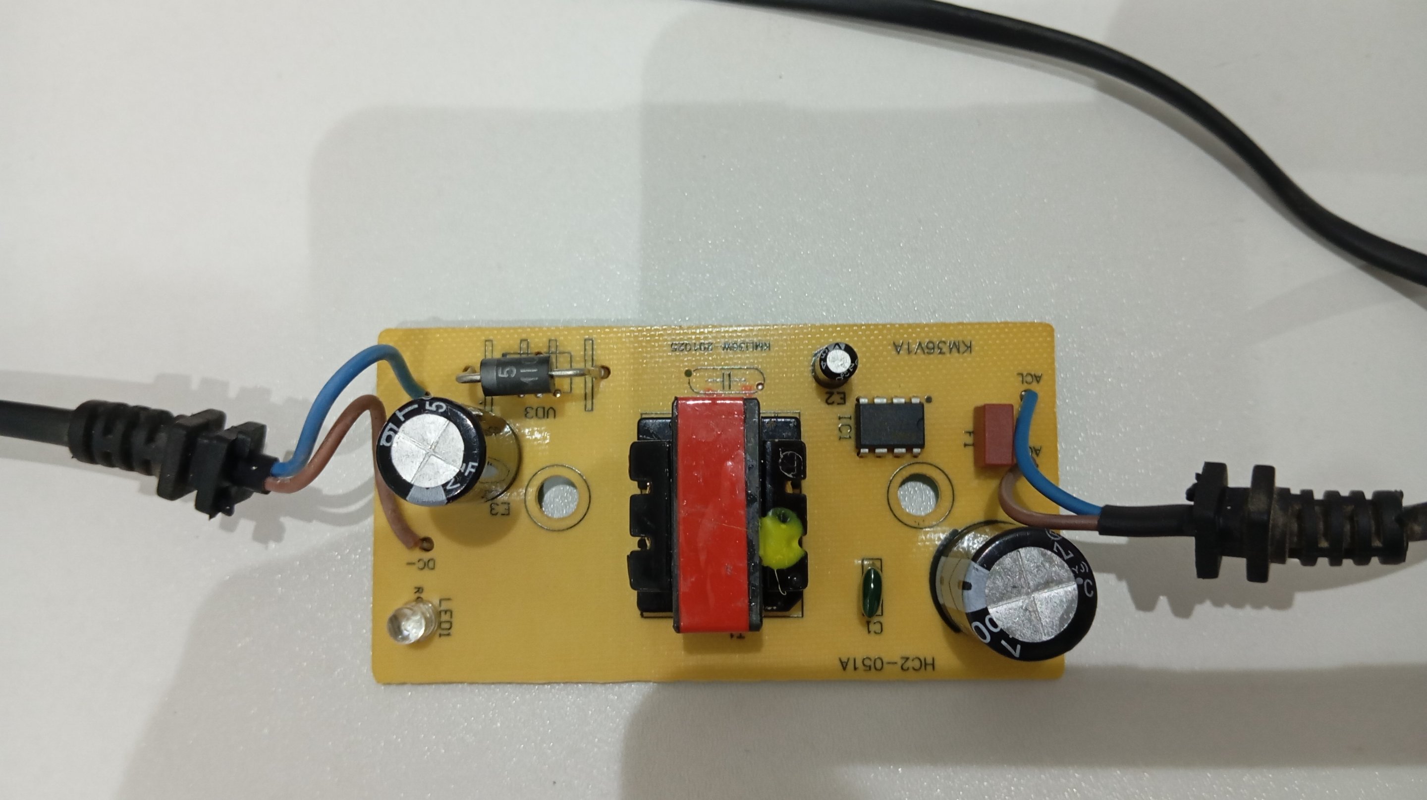

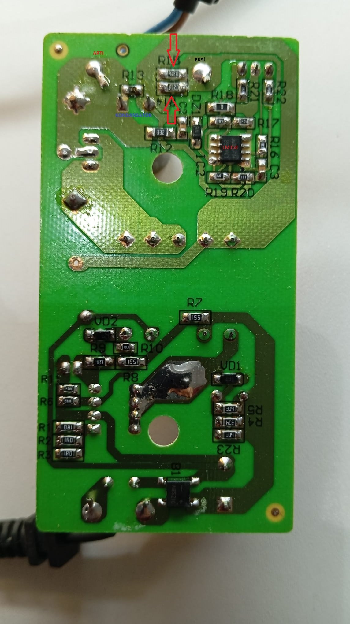

Değerli Arkadaşlar herkese merhaba. Bir arkadaşım çuval dikme makinesine ait 42 V çıkışlı şarj adaptörüne bakmamı istedi. Adaptörün çıkış kondansitöründe 42 V var ama çıkış kablosunda bu voltajı göremedim. Kondansitörün eksi hattından kablonun eksisine seri bağlı 2 adet paralel r120(0,120 ohm) dirençlerin açık devre oldugunu gördüm. Bu ksımda aynı zamanda LM358 opamp entegresi var. Bu dirençlerin görevi şarj esnasında akımı kontrol etme amaçlı mı? Tam olarak görevi nedir? Bu dirençleri kaldırıp tel atayım mı yoksa 1 ohm altında direnç mi atayım? Fotoda ilgili yerleri yazdım ve ok işaretleriyle gösterdim. Cevaplar için şimdiden teşekkürler.

Şönt olarak kullanılmış o dirençler. Akım ölçüyor. Aynı eş değer direnc ile değiştirmelisin. Daha güçlü bir direnç daha iyi olabilir.
1 ohm olmaz hem daha çabuk arıza yapar hemde lm358 devre yanlış ölçüm yapar. Mesela pil dolduğunu vs anlıyor ise anlayamaz gibi. 1 ohm 20 adet paralelel olur. :cheeky2:
Tahminimce orada ki opmap kırmızı yeşil şarj göstergesi için var. Şarj kesmede yok sanırım. Bu durumda uygun değeri takmazsan yine çalışır ama şarj olduğunda led yanmayabilir
Kablo sağlam mı?
Hurda kartlardan filan bulabilirsin, aynı değerlerde kullanmadıkça her zaman hatalı ölçeceksin.
