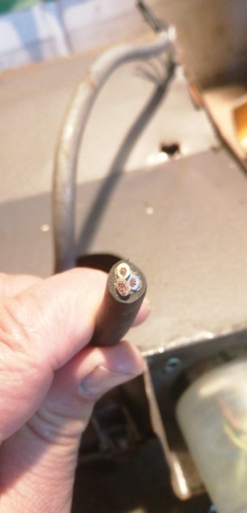

Merhaba Arkadaşlar
Yine bir elektrik elektronik problemi ile karşı karsiyayim
Ve yardımınıza ihtiyacım var

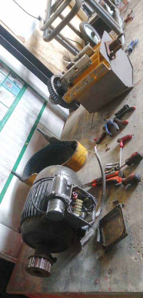

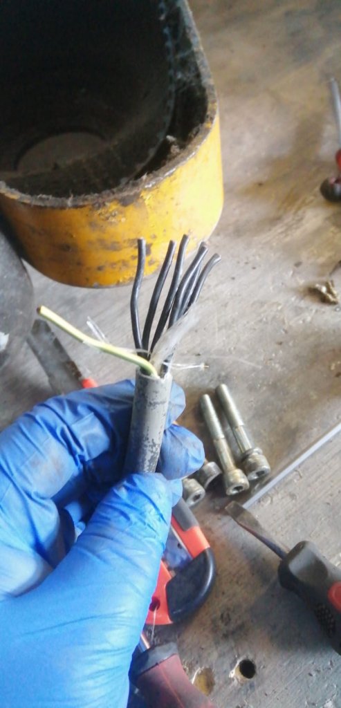

İnternet ten 2 adet motorları sökülmüş bağlantı kabloları kesilmiş boru (kanal) açma makinesi satın aldım
Kesilen kabloların iki ucunu temiz sıyırdım kesildigi yerden birbirine bağlamak için ancak

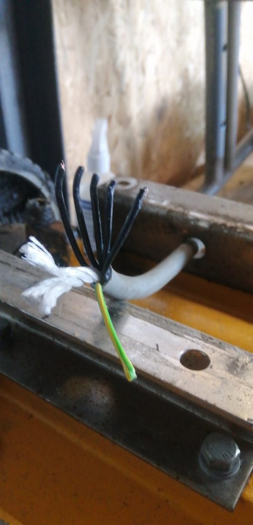

Motordan gelen Kalın kablonun içinde bir adet sarı yeşil kablo (Toprak) ve 5 adet siyah kablo var
Karşı tarafta (motorun original bağlı olduğu yerde ) yani 220 volt fişin ve sağ sol dönüş düğmesinin bulunduğu yerde de aynı şekilde
Bir sarı yeşil (Toprak) ve 5 siyah kablo var
Şimdi sorunum şu sarı yeşili sarı yeşile bağlayacağım ama 5 siyah kablonun hangisini hangisine bağlayacağım
Yada farketmez mi? Herhangi bir siyahi karsitaraftan herhangi bir siyah kabloya baglayabilirmiyim
Simdiden ilgilenen herkeze Teşekkürler
Daha detaylı fotoğraflar da gönderebilirim

O motor üç fazlı bir motor ve 220 VAC priz ile çalışmaz. Bir de başlıkta 450 V motor demişsin. Standart üç fazlı şebeke voltajı 380 VAC dir. Bu durumda bu motoru 380 VAC şebekeye bağlarsan, tam güç alamazsın. Kanal kazacak makinadan da tam güç almak istersin :) Bu durumda Almanyadaki elektrik idaresine sormak lazım, acaba 450 VAC üç fazlı şebeke sağlayabiliyorlar mı.
Hmm bir dakka ... Bu kanal açıcı olduğuna göre sahada çalışacak. Yani bir jeneratör buna elektrik verecek. Bu durumda 450 VAC verebilen bir mobil jeneratöre ihtiyacın olacak.

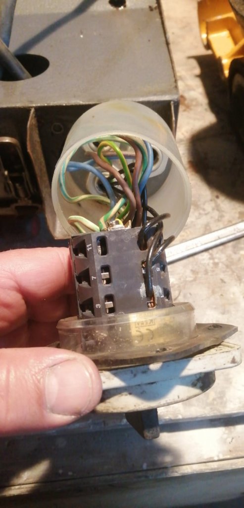

Bağlantı şekline gelince: Üç fazlı motorlarda üç tane bağımsız sargı vardır ve dolayısıyla 6 tane bağlantı yeri bir de toprak vardır. Sen 5 tel demişsin ama üçüncü resimde 6 tel görünüyor :) Zaten 6 tel olacak. Bu motor için bir yıldız üçgen şalteri alıp buna uygun bir şekilde yol vermek lazım. Yani şalteri önce yıldız yapacaksın, bir süre motor boşta dönecek, sonra da üçgene alıp tam güç vermesini sağlayacaksın.
Önce motorun gücünü belirleyeceksin. Mesela diyelim bu motor 7.5 KW. O zaman elektrikçiye gidip "7.5 KW Stern Dreieck Schalter" diye sorarsan uygun anahtarı verir. Aşağıda örnek anahtar var:

Üç fazlı bir motor kesinlikle 220 VAC şebekeden çalışmaz. Ancak şunu yapabilirsin: 220 VAC tek faz alıp 380 VAC üç faz veren ve VFD denen elektronik cihazlar var. Öyle bir cihaz alabilirsin. Mesela 3 KW lık bir VFD alırsan, bu motoru da 3 KW luk güçle çalıştırabilirsin. VFD nin bir diğer güzel tarafı da devir ayarı yapmana izin verir.
Ama 3 KW lık bir VFD pahalıdır, 1000 € veya daha üstü olabilir.
Bu motor 230 voltmus
Beş kabloyu görünce sanayi ceryani ile çalışan motor yanılgısına kapıldım
Ama beş kabloyu hala anlayamadım

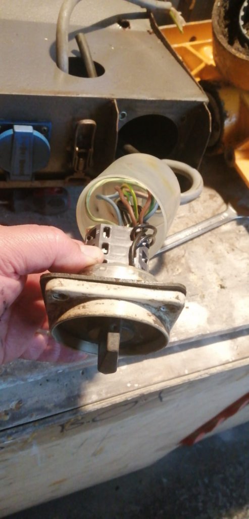

Sizin gösterdiğiniz yıldız üçgen şalteri var burada
Acaba 5 siyah kablo onun için mi ?

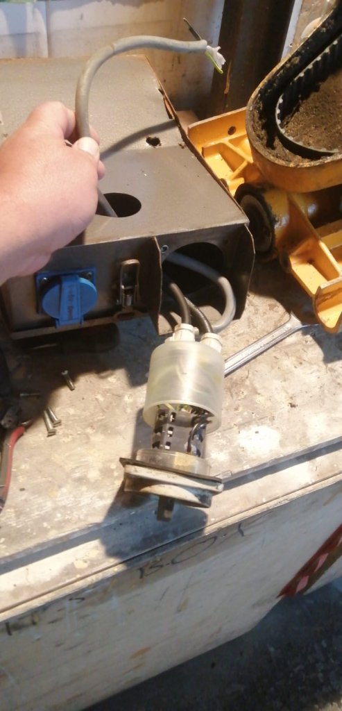

Normal şehir şebekesine takılan fişi de kesmişler onu bağlamak sorun deyil
Ama 5 siyah kablo hangisi hangisine bağlanacak sorun bu

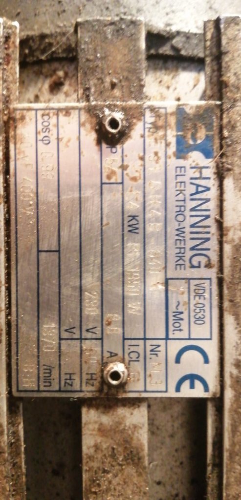

Motorun etiketinde hem 400 V yazıyor hem 230 V. Başka da yazılanlar okunmuyor. Ama motorun boyutuna göre ve kablo sayısına göre bunun üç fazla olması gerekiyor. Doğrudan motor üzerinde multimetre ile ölçebilirsin. Birbirine neredeyse eşit üç tane sargı ölçüyorsan o motor üç fazlıdır.
Motor etiketinin daha net (ve kirleri temizlenmiş) bir resmini at istersen belki daha iyi anlaşılır.
Motordan gelen Bu beş siyah kabloya (6.kablo boşta herhangi bir fonksiyonu yok) 1-2-3-4-5 diyelim
Salterin olduğu kutudan gelen kabloyada aynı şekilde 1den 5 e. Kadar numara verelim ( bu makinenin orijinalden bu beş siyah kablo diğer beş kabloya bagliymis zaten ve bu makina bu şekilde çalışıyormuş )
1 numarayı 3 numaraya 2 numarayı 5 numaraya baglarsam ne olur ? ( Her iki tarafta 5 siyah 5 siyah ortadan kesilmiş )
Birşey fark edecek olsaydı bu beş kabloyu farklı renklerde yapmazlarmiydi ?

Haydaa koca kondansatörü görmüyorum motorun yanında :D Tamam, bu tek fazlı bir motor.
O moturun üstündeki klemens ve civarının resimlerini atarsan bağlantıyı anlamaya çalışırız. Bir tane ana sargı bir tane de yardımcı sargı var gibi duruyor.

Bu motor ileri geri donebilen bir monofaze motor gibi gorunuyor. Sistemi hic bilmiyorum ama bu gibi coklu kablo var ise ve monofaze ise bu motor kullanilan cihazda buyuk ihtimal ileri geri dönüş icin tasarlandığını dusunuyorum.
Benim kullandigim 6'li ve 10'lu kablolarda ayni sizin cihazda kullanilan kablo ile ayni. Bu kabloyu biraz daha siyirip bakarmisiniz bu siyah kablolarin uzerinde numara olmasi gerekiyor. Normal sartlarda bu kablolar uzun mesafe cekildiginde kablolar karismamasi icin uzerlerinde numaralardan faydalanarak baglanti saglanir. Numarasiz olan kablolar mutlaka renkleri farkli olur.
Yada iki uctan ( motor ve pano ) kontrol edip bu siyah kablolarin uzerinde numara varmi diye bakarmisiniz? Mutlaka bir detay olmali.

400V kondansatörün 400'ü. Yanında uF gibi bir şey yazıyor.
Eğer ana sargı ve yardımcı sargılı, kondansatör başlatmalı motor ise, 4 tel oradan gelir. Telin birisi de kondansatörün diğer ucu olabilir.

Söylediğiniz gibi Dış Kabloyu biraz daha sıyırıp dikkatli bakınca kablo üzerindeki
Numaraları gördüm bir den beşe kadar numaraları karşılıklı bağladım
Motor süper çalışıyor
Tekrar teşekkür eder sağlıklı günler
