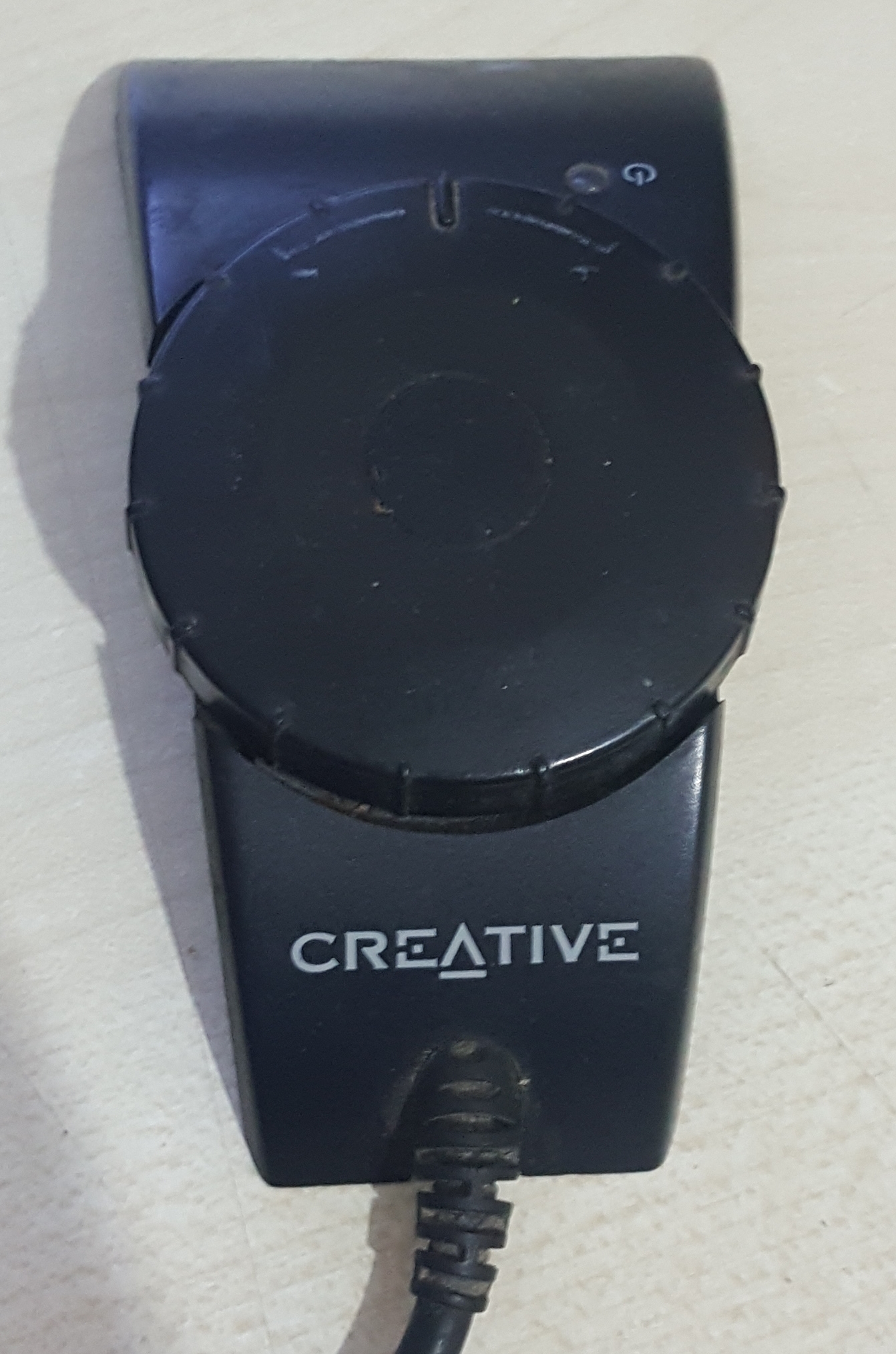

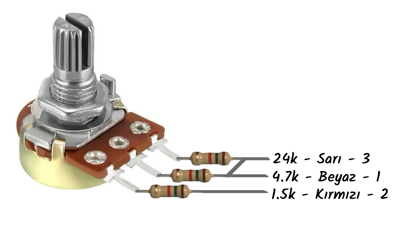

Elime Creative inspire 4.1 4400 ses sisteminin kumandası geçti. Bir zamanlar çok aramıştık ve bacaklarını tespit etmek için taklalar atmıştık.

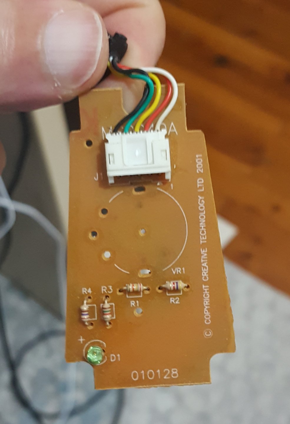

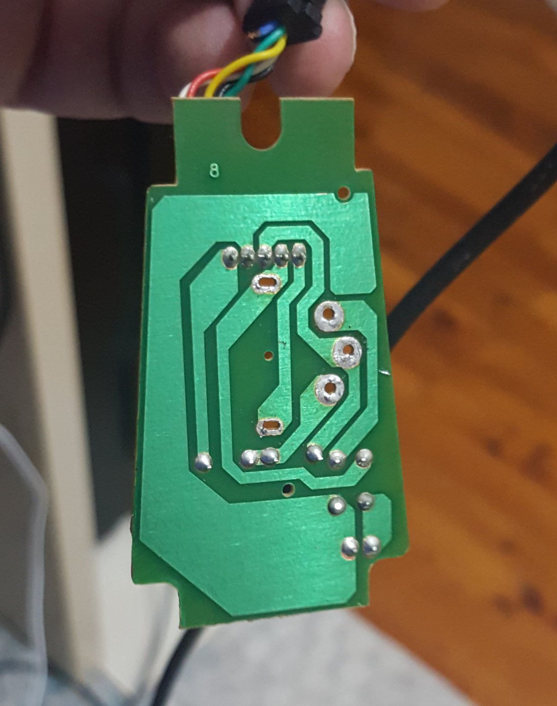

Hazır fırsatını bulmuşken içini açıp şemasını çıkardım. Kablo renklerini ve hangi pinlere bağlı olduğunu tespit edip işaretledim.

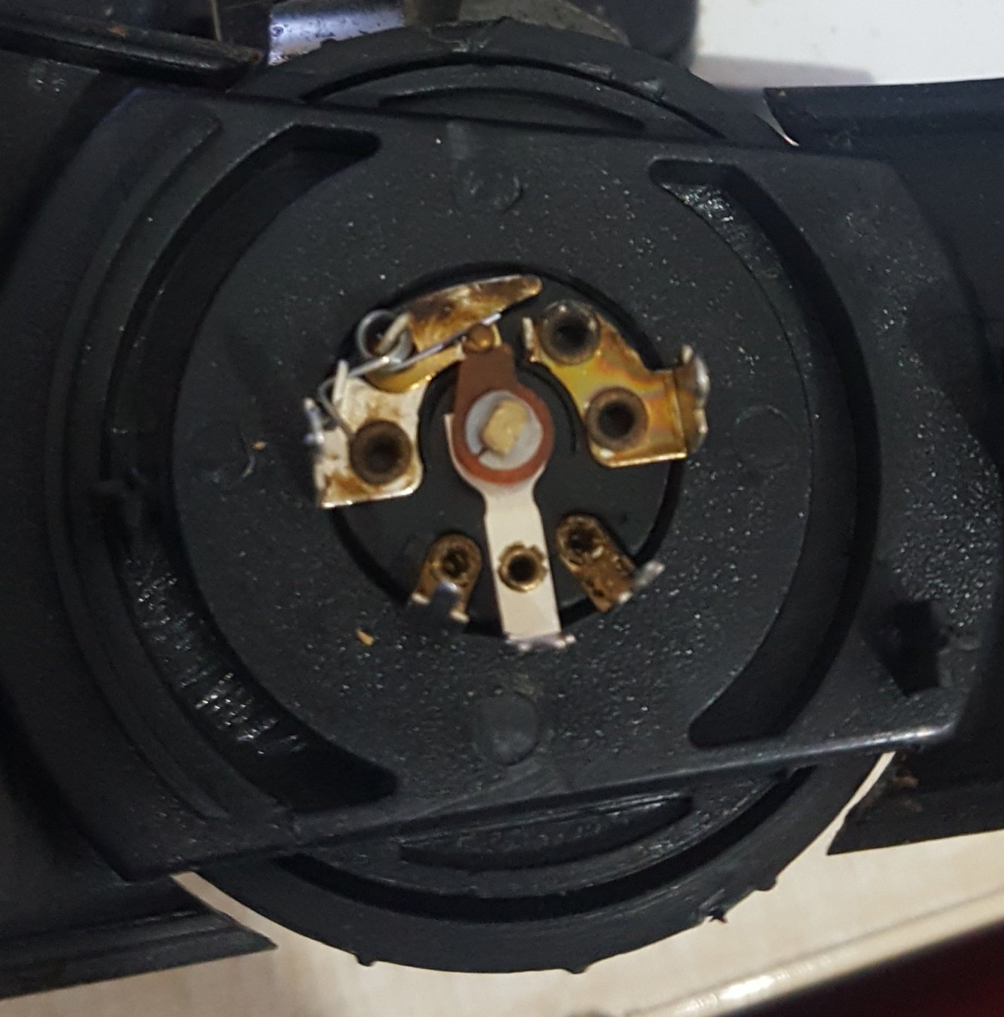

Kartı çıkarabilmek için potun lehimlerini sökmek zorunda kaldım.

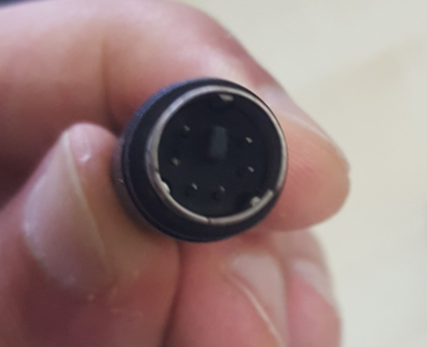

6 pinli DIN soket kullanılmış olsa da kart da 5 pin kullanılmış, boştaki pin mavi kabloya bağlı ve kart tarafındaki ucu boşta.
Malzemeler
6 pinli DIN Konnektör
5 damarlı kablo
56K on-of potansiyometre (50k da olur. Daha kolay bulunuyor)
3mm yeşil led
1 adet 2.7k 1/4 direnç (Çeyrek watt)
1 adet 4.7k 1/4 direnç
1adet 15k 1/4 direnç
1 adet 24k 1/4 direnç

50K Potansiyometreyi direnç kullanmadan direkt bağlasak çalışmasında farklılık olur mu?
Öyle çalışmaz. Direnç kullanman şart.
Direnç işi biraz karışık şöyleki ben Creative 4400 ü bluetooth ekleyerek farklı bir kabin içine yerleştirdim, kumandayı iptal ettim, power'ı kart üzerinde kısa devre yaptım (on-off 220v) ve 10k pot ekledim. Karttan pot'a giden kablo uzunluğu 15cm, kalınlığı PC PSU kablosu.
Bağlantıyı şekildeki gibi yaptım, test ettim düzgün çalıştı ama 30-45 dk sonra kısık-orta seste dinlerken aniden sesi full ledi, potu devre dışı bıraktı. Nerde yanlış yapıyorum anlamadım

50k pot ile dene.
