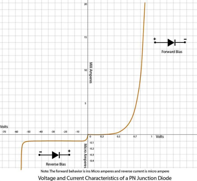

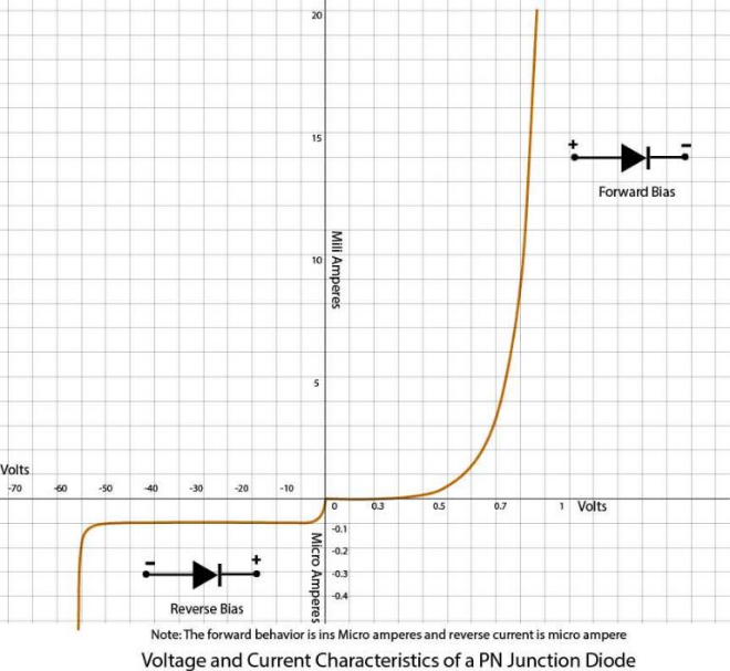

Şimdi ledin (veya herhangi başka bir diyodun) neden gerilimle sürülemeceğini diyot forward bias grafiği üzerinden inceleyelim:
4899 eklentisine bak
Dikkat edilirse, forward bias durumunda voltaj ÇOK AZ değişmesine rağmen akım ÇOK FAZLA değişiyor. Ve bu değerler sıcaklık ile de çok büyük değişimler gösteriyor. LED'den LED'e de büyük değişimler var. O yüzden tek çare içinden geçen akımı belli bir değere sınırlandıracaksın ve o akımı garanti eden minimum voltajı uygulayacaksın. Mesela 5 V uygulayıp akımı da 20 mA ile sınırlandıran direnç koyacaksın. Bu durumda LED üzerinde, rengine göre değişen bir voltaj düşecek (1.6 - 2.5 V gibi), geri kalan voltajı da seri direnç üzerine alacak.

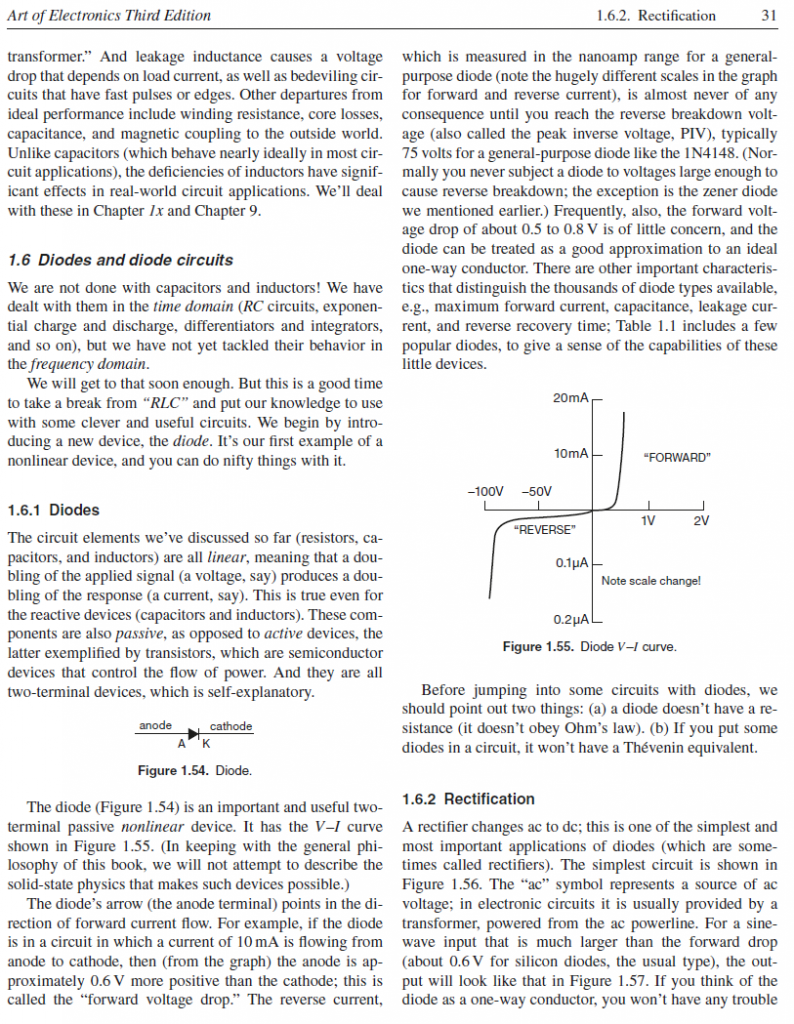

@taydin yukarıdaki grafik, Paul Horowitz'ın The Art of Electronics kitabında sayfa 31, figür 1.55 de geçer. Grafiğin altında yer alan a maddesinde " (a) bir diyotun direnci yoktur (Ohm yasasına uymaz). " derken ki kasıt benzer sanırım?

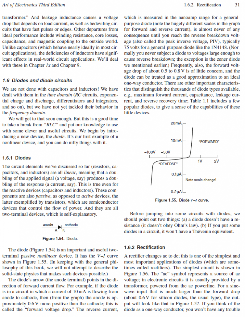

Orada "a diode doesn't have a resistance" derken, lineer devre elemanı olan bir direnç değil denmek isteniyor. Diyot elbette akıma karşı bir direnç gösteriyor, ama bu direnç voltaja ve akıma göre non lineer bir şekilde değişiyor.
Mesela normal bir direncin üzerindeki voltajı %10 artırırsan, akım da %10 artar. Ama diyodun iletime geçiş bölgesinde veya ters yöndeki çöküş bölgesinde belki voltajı sadece %5 artırıyorsun, ama akım 5 katına çıkıyor.
Diyotları dirençsiz sabit voltaj ile beslemek mümkün ama o grafikten de görüleceği gibi ufacık bir voltaj artışı çektiği akımı üssel olarak arttırıyor. Azıcık elimiz kaysa 0.1V fazla versek diyot yanabilir. Üstelik her diyotun eğrisi farklı, yani her biri için kesin bir şekilde voltaj belirlemek lazım.
Seri bir direnç koymak tam çözüm değil ama yeterince iyi. Bilimsel olarak ideal çözüm ayarlı bir sabit akım kaynağı kullanmak. İki yöntemde de parlaklığı PWM ile kontrol edebiliriz.

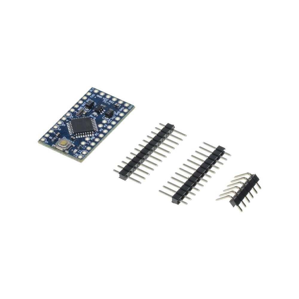

Gökhan, bu arada ayrıntılı incelemedim ama arduino pro mini ile 16 bit PWM mümkün gibi görünüyor. Çok akıcı ve tamamen sönükten tamamen parlağa kadar ayar yapmak istiyorsan, promini alıp işi garantiye alabilirsin. 555 sana fazla parlaklık seviyesi vermeyebilir ve seviyeler arasında da basamaklı değişim olabilir.
Bak bu olabilir. Yarın alayım bir tane.
