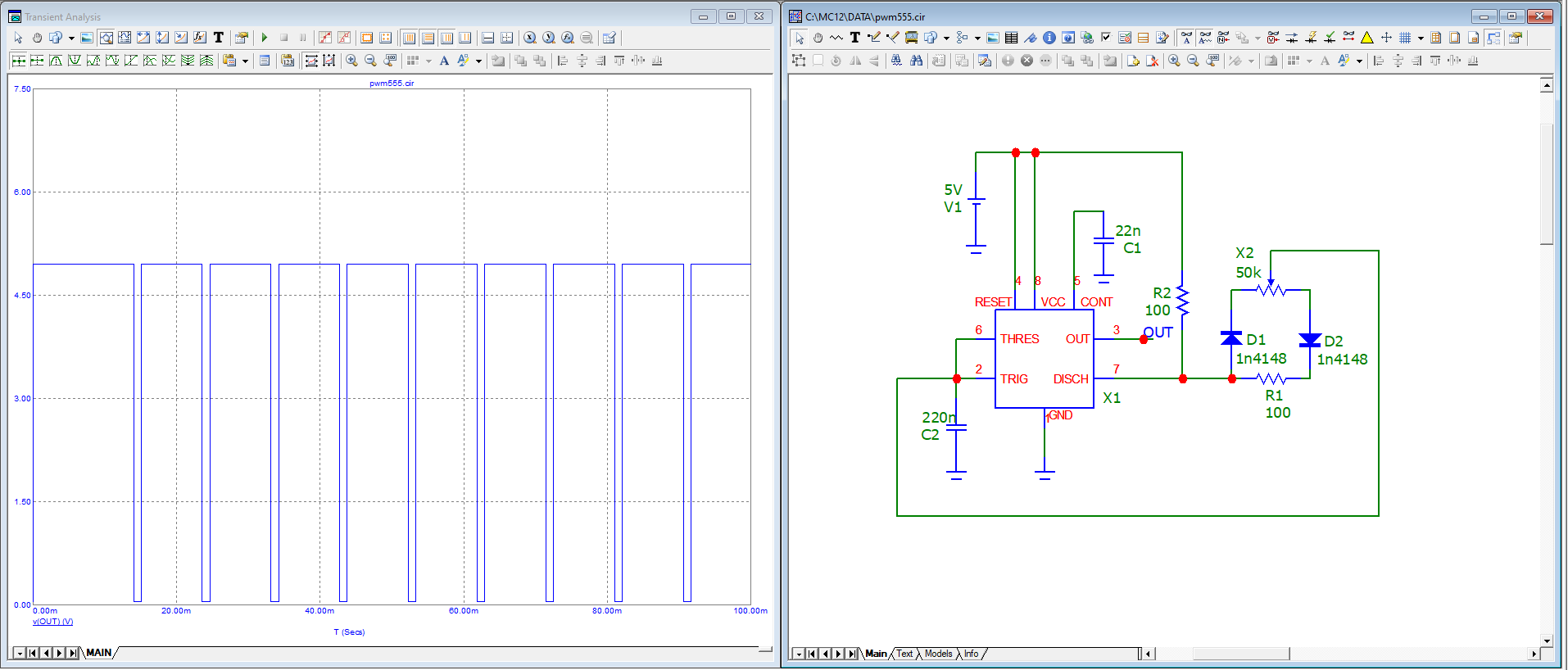

O video'daki devreyi kurdum. Mevcut değerlerle minimum duty cycle yeteri kadar az değil (%10 gibi). 10 kΩ dirençleri 100 Ω yapınca %1 lere inebiliyor duty. Ama bu bile yeterli değil. Eğer bu devreyi kurarsan, potansiyometrenin en başında, çok küçük bir alanda parlaklık ayarı yapabileceksin. Biraz daha fazla çevirince parlaklık iyice fazlalaşmış olacak.
4934 eklentisine bak
Simulasyon dosyasını ekliyorum, kendin de dene. Senin işin pro miniyle olacak Gökhan :)
Bu devreyi yaptım. Hiç ışık yok. Yalnız sende üçüncü bacaktan sonras yok. Ben ordan sonrasında bd139 tr kullandım.

NE555 ile BD139 biraz zor iş , BC237 gibi bir tampon ile BD140 olabilir.
Ya da TIP122 gibi darlington ile.
Ama iyisi mosfet.
PWM mantığında frekans ile değilde kare dalganın formuyla oynuyoruz.
555 şemasındaki diyotlara ayrı ayrı pot bağlarsan biri frekansı diğeri duty cycle değiştirir.
555 ile olmaz değilde daha iyi olabileceği için başka bir şeyler daha iyi.

555 i şöyle deneyebilirsin :
