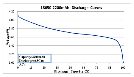

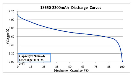

Terminolojiyi iyi bilmediğimden 5S'nin 5 seri olduğunu anlamadım :) 18V / 5 = 3.6V, bu da tipik bir li-ion eğrisine göre ~%20 şarj olabilir demek.
