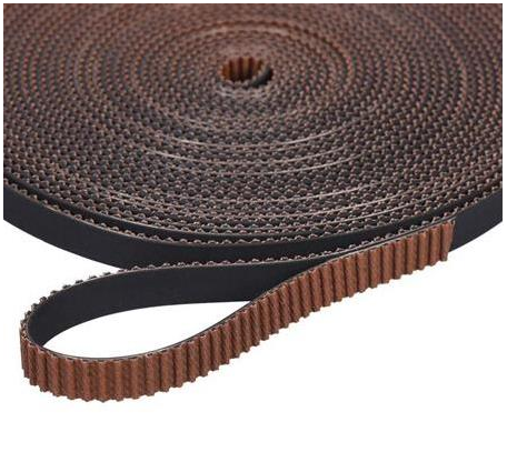

6mm enli celik telli GT2 kayis
Çelik telli bilmiyorum. Ama çelik telli varsa bile bunu step motorlardaki gibi çok küçük radyüslü kasnaklarda kullanamazsın. Sürekli meydana gelen bükülme eninde sonunda çeliği kopartır gibime geliyor. Ama cam elyafı destekli kayışlar aşağıda var. Benim tahminim cam elyafının rijitliği çelikten aşağı olmaz ve kolay kolay kopmaz.
