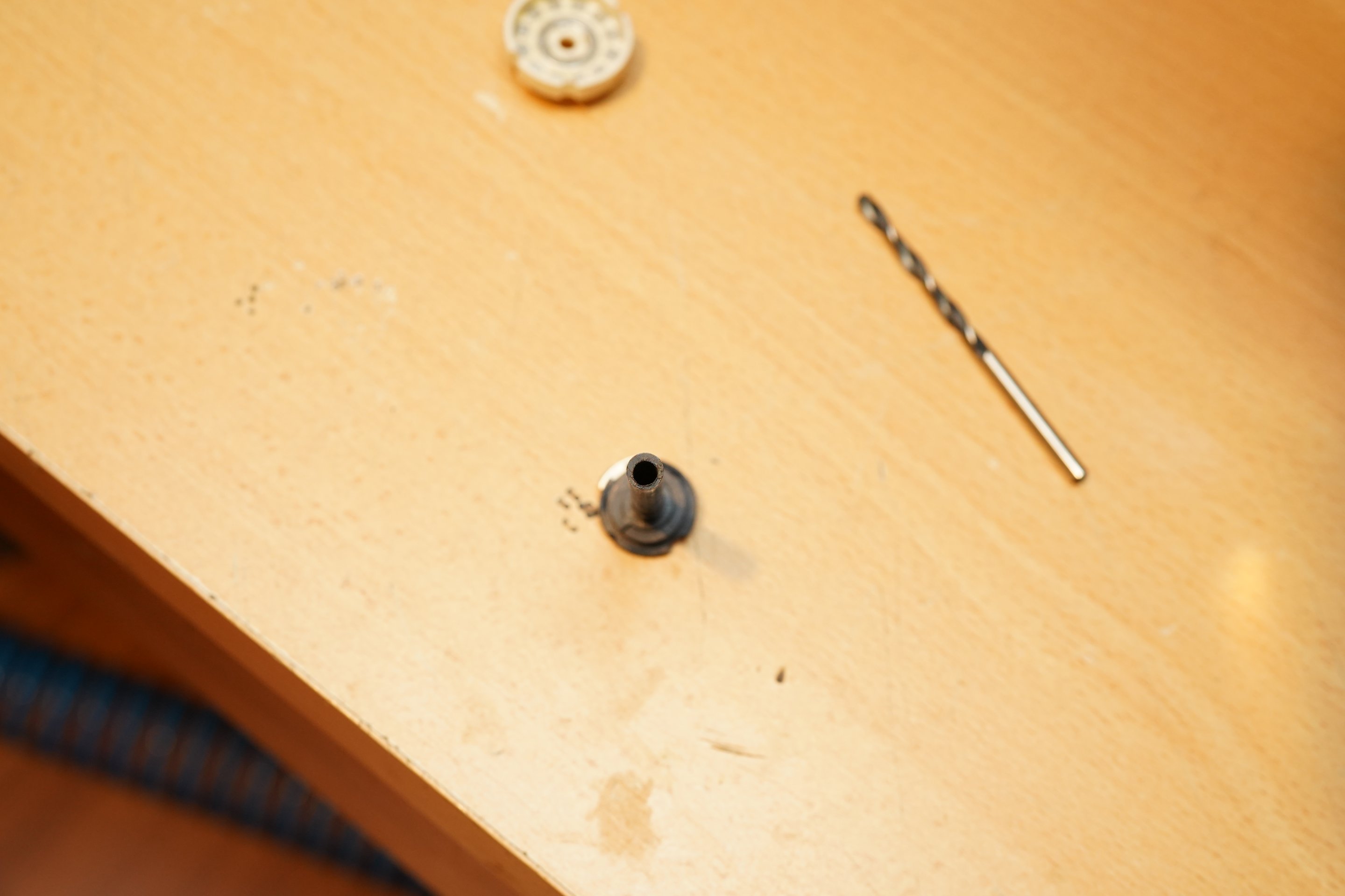

Sonra da mili bağladım. Gene önce freze ile kayıklık olmadan ilk deliği açtım. 150 rpm ile boydan boya deldim.
Çıkışta tam merkezden çıkmadı, hafif bir kayıklık var. O da muhtemelen 4 mm matkabın esnemesinden dolayıdır. 75 mm matkabın sadece 10 mm lik kısmı pense bağlı idi, 65 mm lik bölüm de esnemeye müsait idi.
İkinci enkoderi hadi dedim yüksek devirde delmeyi deneyeyim belki daha iyi merkezler. Ama ısınmayı hesap etmedim ve delme işleminin yarısında şaft eridi :kizgin2:

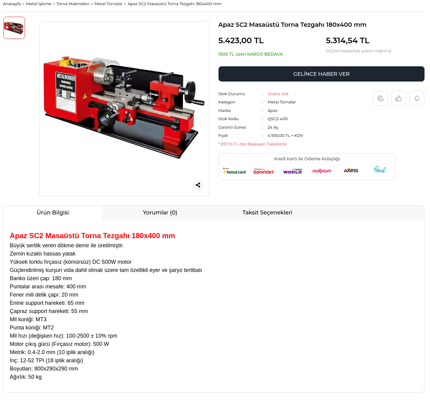

Biraz daha gaz vereyim sana :) Bir Türk atölyesinde aynı tornayı kullanıyor. Boyut konusunda da iyi bir fikir verir. Aslında bunun vario olanı yerine olmayanını da alabilirsin. Tornaların neredeyse tamamında böyle kademesiz devir ayarı yok ve kimse de bundan dolayı bir mağduriyet yaşamıyor.
Bunun fiyatı iyi. Fazla ağırda değilmiş. Ama nakliye ücretini ben ödeyecekmişim. Fazla tutarmı acaba.
Ambar ile gönderim yaparsan çok uygun fiyata gelir.
Bu Apaz makinalarda diş adımları fazla değil gibi duruyor. Ama bu sorunu, eksik dişleri kendin yaparak çözebilirsin. Tabi bunun için de elinde üniversal divizör ve freze makinası olması gerekiyor :D
