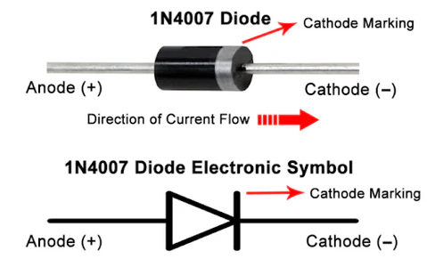

birisim'in verdiği şemaya göre sorduysanız diye, gerçek ve şemadaki diyot simgesi için koydum. 1A'den büyükse başka bir diyot kullanmanız gerekebilir.

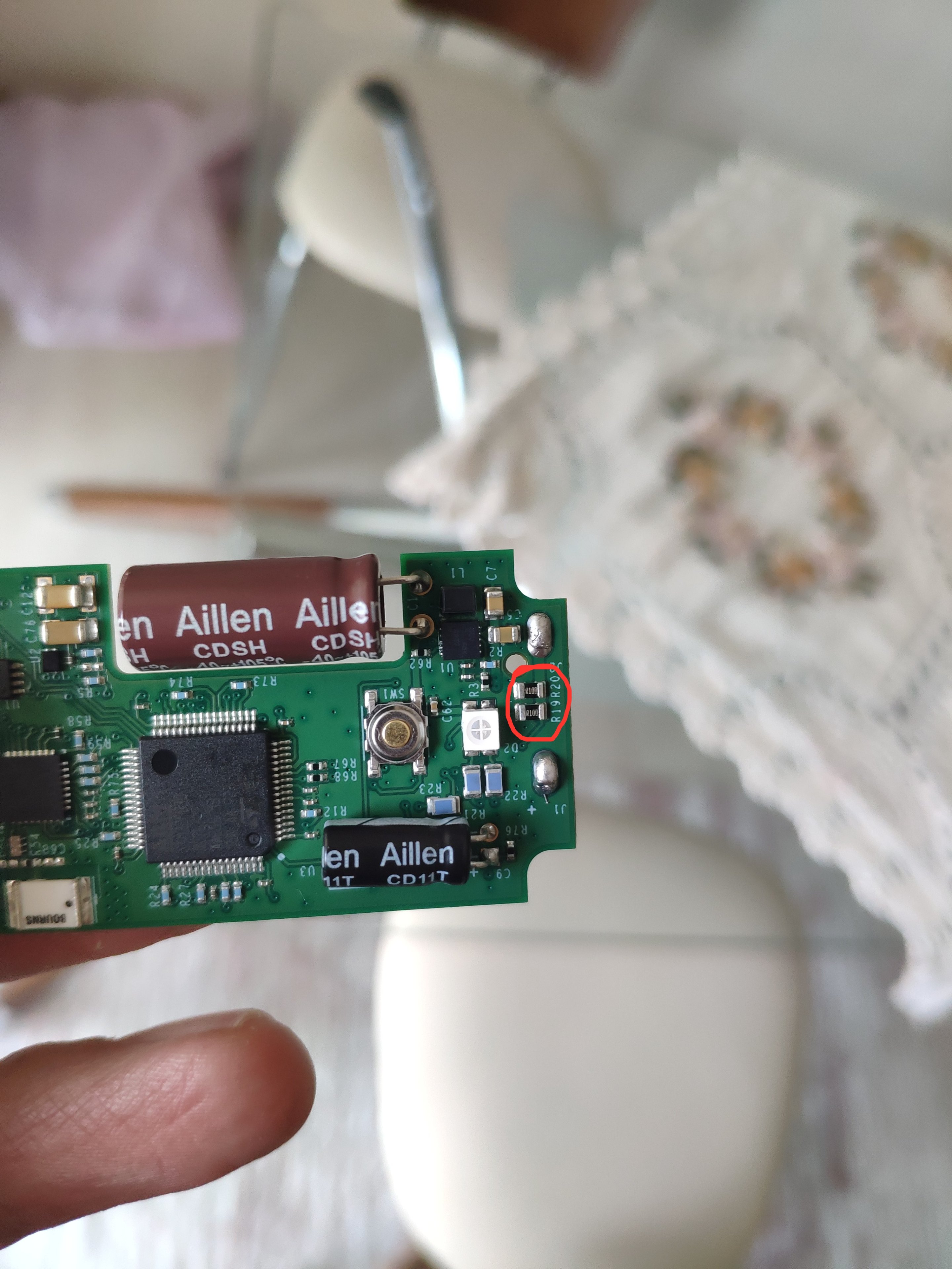

Maalesef üzerinde çalıştığım devreyi bozdum anlamadığım birşekilde çalışmamaya başladı bi kaç dirence bakayım dedim resimde yuvarlak içine aldığım r100 dirençler doğru değer gösteriyor(2000 kademesinde 0.1) fakat kısa devre modunda ötme yapıyor elimdeki diğer dirençleri denedim onlarda ötme yok bu dirençler bozukmudur sizce
    1 MB · Görüntüleme: 105
R100 -> 0.1Ω,
100 -> 10Ω,
101 veya 100R -> 100Ω olduğunu unutmayınız.
