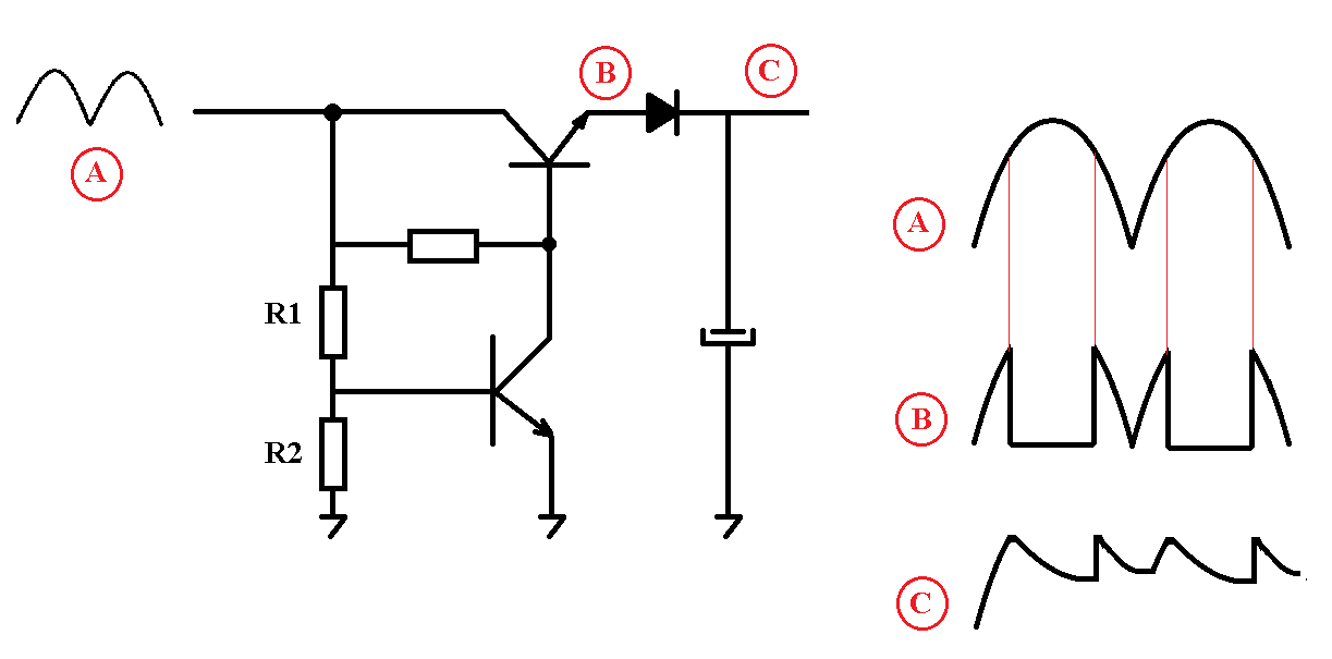

Bir baska forumda AC 24voltu kopru diyodla dogrultup once 7824 sonra 7812 sonra da 7805 regulatore uygulayip isinma sikayetinden bahseden bir uyeye yardimci olmak icin bir sema cizdim.
Semayi resim sitesinden yayinlamak yerine burayi tercih ettim.
Eger dogrultulmus 24V dogrudan filtre kapasitore uygulanirsa kapasitor uclarindaki gerilim 30 voltu gorur.
Bunu dogrudan 7805'e uygularsak ve 7805'den akim cekmek istersek regulator cok fazla isinir.
Onerim olan sema yukarida. Incelenmesinden de gorulecegi uzere kopru cikisindaki voltaj belirlenen degere ulasincaya kadar devre giristeki voltaji cikisa i iletiyor ve en sagdaki kapasitore uyguluyor.
Kopru cikisindaki voltaj belirlenen degeri astiginda devre iletimi kesiyor. Taa ki tekrardan limit degerin altina ininceye kadar.
Bir nevi kopru cikisindaki voltaja sabit duty de PWM islemi yapiliyor.
En sagdaki dalga sekli ne demek istedigimi yeterince acikliyor.
Ripil tatmini ve istenen akimda Isinmanin en az olacagi orta yol R1/R2 gerilim bolucusuyle ya da buraya baglanacak bir zenerle ayarlanabilir.
Onemli Not: Devreye uygulanacak voltaj kopru diyoddan gelecek. Kopru diyodun cikisinda filtre kapasitor olmayacak.
Filtre kapasitorumuz en sagdaki kapasitor olacak. Tabiki regulator de bu kapasitorun ardina eklenecek.
