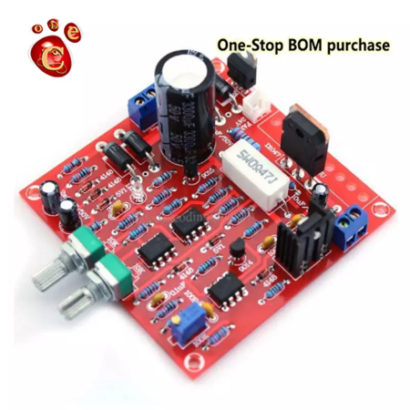

Özellikle Çin online satış sitelerinde yaygın olarak satılan ve bu forumda da zaman zaman tartışılan 0 - 30 V, 0 - 3 A, demonte laboratuvar güç kaynağının mevcut hali ile performansının incelenmesi, sınırlamalarının belirlenmesi ve sonrasında da olası iyileştirmeleri ele alacağız. Bu devrenin monte edilmiş hali üzerinde gerçek ölçümler yapacağız, sonra da aynı devreyi simulatörde oluşturup aynı testi bir de orada yapacağız.

ŞİMDİYE KADAR YAPTIĞIMIZ İYİLEŞTİRMELER
  1. Filtre kondansatörü olarak 10,000 μF 63 V kullanmak. Bu değişiklik, daha düşük giriş voltajı ile çalışmamıza olanak verdiği için pass transistör üzerindeki güç kaybını ve ısınmayı azaltıyor.
  2. Negatif referans voltajını azaltmak. Şuradaki mesajda tam olarak değiştirilmesi gereken komponentler belirtiliyor. Bu değişiklik, opamp'leri n gördüğü besleme voltajını azaltarak daha güvenli çalışmalarını ve çıkışta daha yüksek voltaj almamızı sağlıyor.
  3. Opamp'ler için MC34071 kullanmak. Bu opamp'ler 44 V besleme gerilimi ile çalışabiliyor. Bu değişiklik, çıkışta 30 V elde edebilmemiz için gerekli.
  4. Opamp'lerin çalışma voltajını sınırlandırmak. Eğer giriş voltajı şebeke dalgalanmalarından dolayı yükselirse, doğrultucu çıkışındaki voltaj, MC34071 lerin maksimum çalışma voltajı olan 44 V un da üzerine çıkıyor, o yüzden opamp çalışma voltajlarını 36 V gibi bir değerde limitlememiz lazım. Kullanılan devre tek transistörlü regülatör olduğu için zenerin ısınmasına bağlı olarak bu voltaj 39 V lara kadar çıkabiliyor, ama bu da 44 V a göre yeterli bir marjin sağlıyor. Yapılması gereken değişiklik şuradaki mesajda belirtiliyor.
  5. Doğrultucu diyotlar şu anda 3 A lik. Bunları 6 A lik olanlar ile değiştirmek lazım. Böylece sürekli olarak 3 A akım çektiğimizde güvenli bir marjımız olacak.
  6. Filtre kondansatörünün deşarj direnci, şebeke voltajının en üst değerinde çok aşırı derecede ısınıyor. Bu direncin 2 W güçte ve 3.3 kΩ değerde bir direnç ile değiştirilmesi.
  7. Pass transistörünün TO-3 paketinde iki tane paralel transistör ile değiştirilmesi. Bununla ilgili devrede başka modifikasyonlar da gerekebilir. Bunlar belirlendiğinde güncelleme yapacağız.
  8. Akım sınırlama LED nin doğru çalışması için şuradaki mesajda tarif edildiği gibi LED'yi kontrol eden transistörün bağlantılarının değiştirilmesi.

Bunu kit olarak satın alabilirsin. Sonra da ilk mesajdaki değişiklikleri yapabilirsin.
30v 3a power supply kit diye arat. Birçok yerde var.
Eninde sonunda trafo gerekecek. 32V yetiyor muydu hatırlayamadım?
Yetiyorsa en az 32v 3A bir trafo almalı.
Devre de şurada var ama hangi versiyonu bilmiyorum. Sonradan yapılmış bu.
Belkide @taydin abinin düzeltmelerini yapıp satışa çıkarmıştır buradan gören biri.
Ama bunun malzemeleri yokmuş. Sadece PCB satıyor.
Malzeme listesini de açıklamaya eklemiş. Bende buraya ekleyeyim. aşağı yukarı aynı malzemeler.

Bu arkadaştan 2 tanede bende var. Aynı trafonun farklı çıkışlarından birbirinden bağımsız bağlayıp kullanıyorum. Üzerine yine standart her kanal için Voltaj ve akım göstergesi, fan vs ekledim. Ama 1 ay kadar önce tek kanal çıkışı yandı, üşendim tek kanal devam ettim. Geçen günde soğutucu bağladığım peltiere 5V verdim 12 yerine bir aradaki ısı farkı 40°c kadarken bir anda akım arttı ve bu kanalda yandı sabit 36V çıkış vermeye başladı. Daha önce de ısıtıcının hotendini bağladığımda yakmıştım. Voltaj beslemem bağımsız 30V ve ikinci kanalı sadece ihtiyaç halinde açıyorum.
Yanar.
Bu devrede kısa devre koruması yok.
Farkında olmadan çıkış kısa devre olsun hemen transistörü yanar.
Daha çook çıkış transistörler yanar.
Bu devrede cazip olan ne var ki...
Bu kadar rağbet gördü.
Elektor precission devreyi yapın.
1 kere devreyi yapacaksınız, yıllarca kullanacaksınız.
Çıkış transistörleri yanmaz. Akım ayarı var. Kısa devre koruma var.
