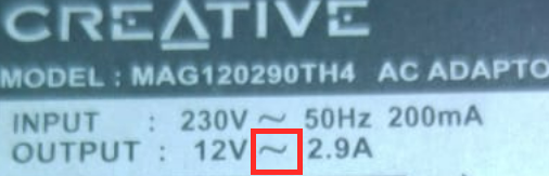

Eli deki Creative 4.1 4400 e ait adaptörü ölçtüm.
Görüleceği gibi multimetre DC voltta ölçüm yapmıyor. AC modda ise 13.5V ölçüyor. Buradan teyit ettiğimize göre voltaj kesinlikle AC. 1.5v fazla çıkmasının sebebi ise adaptörün cihaza takılı olmaması. Adaptöre yük binmeyince biraz fazla göstermesi normal.
Voltajın AC olduğunu teyit etmek içinde cihaz üzerindeki jack girişine bakabilirsin. Burada da yine 12V AC IN şeklinde uyarı yazılmış.

Bende bu detayı düşünüyordum sabahtan beri. Bir şekilde AC yada DC işaretlenmiş olması lazım diyordum. Bakar kör olmuşum :)
Şimdi anladım. Ben hep DC Adaptörler ile çalıştırdığım ve simgeyi anlamadığım için Anfinin DC ile çalıştığını düşündüm.
Orjinal Adaptörü de demekki Output doğru akımmış. (Trafo bozuktu ölçüm yapamadım). Gökhan bey haklıymış ben yanılmışım.
