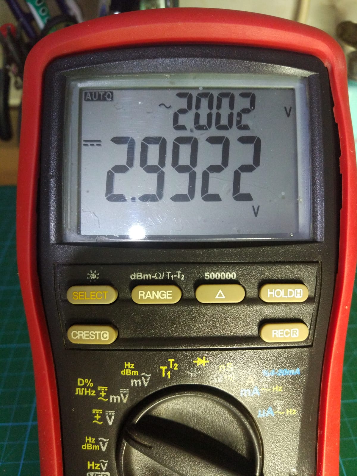

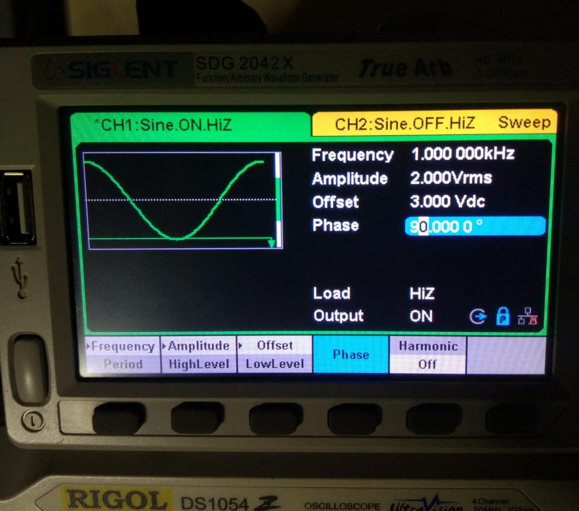

daha önce başka bi konuda yaptığım ölçüm kıyaslamasında ut61e+'daki AC+DC gerilim ölçümünün bm869s'den farklı olduğunu gözlemlemiştim. bahsettiğim durumu detaylandırabilecek var mı?
Şimdi denedim. UT61E+ da AC+DC seçersen, AC ve DC bileşeni sırayla ve ayrı ayrı ölçüyor. Yani önce AC bileşenin RMS'ini gösteriyor sonra da DC bileşenin değerini gösteriyor.
Ama BM869s ile iki değer birden görüyorsun. Yukarıda her zaman AC bileşenin RMS değerini, aşağıda ise seçime göre ya toplam sinyaln RMS değerini görüyorsun, yada sadece DC bileşeni görebiliyorsun.
Evet toplam RMS ölçümü yok. Bu açıdan bakınca, AC+DC modunun bir anlamı yok. AC ve DC bileşenleri standart AC ve DC kademesinde de ölçebiliyorsun.
