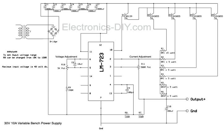

Yapacak olan arkadaşlara LM723 entegresi ile yapilmis asagidaki devreyi oneririm. Dahq hassas bir cihaz yapmayi dusunuyorsaniz feedback sense uclari olqn bir devre vqrdi elimde elektor dergisinde yayinlanan bir devre onu yapabilirsiniz. isterseniz onunda şemasını paylaşabilirim.

slm hocam zahmet olmazsa diğer devreyi de alabilirmiyim. karşılaştırıp iyi olanı deneyelim :);)

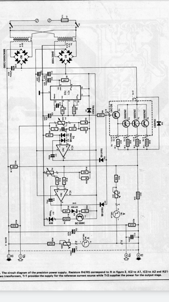

Aşağıdaki resmi olqn ve Timur abininde onerdigi devrede isinan tek parcq sol alt kosedeki iki direncten biri. 82 ohm du yqnlis hatirlamiyorsam. Opamplarin isinmasi yanlis montajdan kaynaklandığını dusunuyorum.
Daha once uyguladigim bazi degisikliklerle 30 volt ve 10 amper cektigim guc kaynaginin orjinal semasi asagida. Bence hem lineer hemde guvenilir bir devre dusunuyorsaniz bu proje tam buna gore. Devre hem sabit akim hemde sabit gerilim modunda calisabilir. Akim limitleme sayesinde set ettiginiz akim uzerine cikmaz kisa devre akimi gecmedigi icin kolay kolay bozulmaz.

Bu oldukça ileri seviye bir devre. Çalışma mantığı ilk bakışta anlaşılmıyor. Bir açıklaması var mı?
Var abi dokumani ve tum açıklamaları ekteki pdf te. Elektor dergisinde yayinlanan bir projedir. Cok saglam bir guc kaynagi. Projede sense uclarida var. Kablo uzerinde duswcek gerilimi de tolere ediyor.

Bence bu tip komple dokümantasyonu olan referans projeleri bir "Kaynak" olarak ekleyelim. Yoksa konunun içinde kaybolur gider.
Hocam tesekkur ederim. Ben bu devreye başlıyorum. Önce bir pcb çizeyim. Ya allah bismillah..
