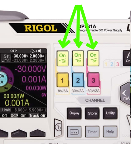

Burada demek istediğini anladım, ama bu yanlış anlaşılmaya da müsait. Sen şebeke tarafını açma kapamadan bahsediyorsun, ama Korad 3005 gibi güç kaynaklarında çıkışı açıp kapama için de ayrı bir buton var. Bu buton ile çıkışı açıp kapatırken mutlaka yükün önceden bağlanmış olması lazım.
Evet söylemek istediğinizi kastettim. Yanlış anlaşılmasın diye tekrar açıklayayım.
2 buton yada buton grubu var. Biri güç kaynağını komple kapatmak için. Diğeri cihaz açıkken gerilim akım ayarı yaptıktan sonra yükü beslemek için. Demek istediğim cihaza yük bağlıyken cihazın ana aç kapa butonuna basılmaması gerektiği.
Bunları değil, cihazın ana güç anahtarını kastettim Hocam.
Bende ondan bahsettim.
Bu gösterdiklerim sayesinde ana güç anahtarı ne yaparsan yap etkisiz kalır.
Ana güç anahtarını açtıktan sonra bu butonlarla ancak çıkışı aktif edebilirsiniz.

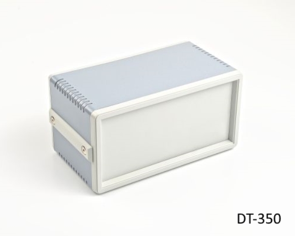

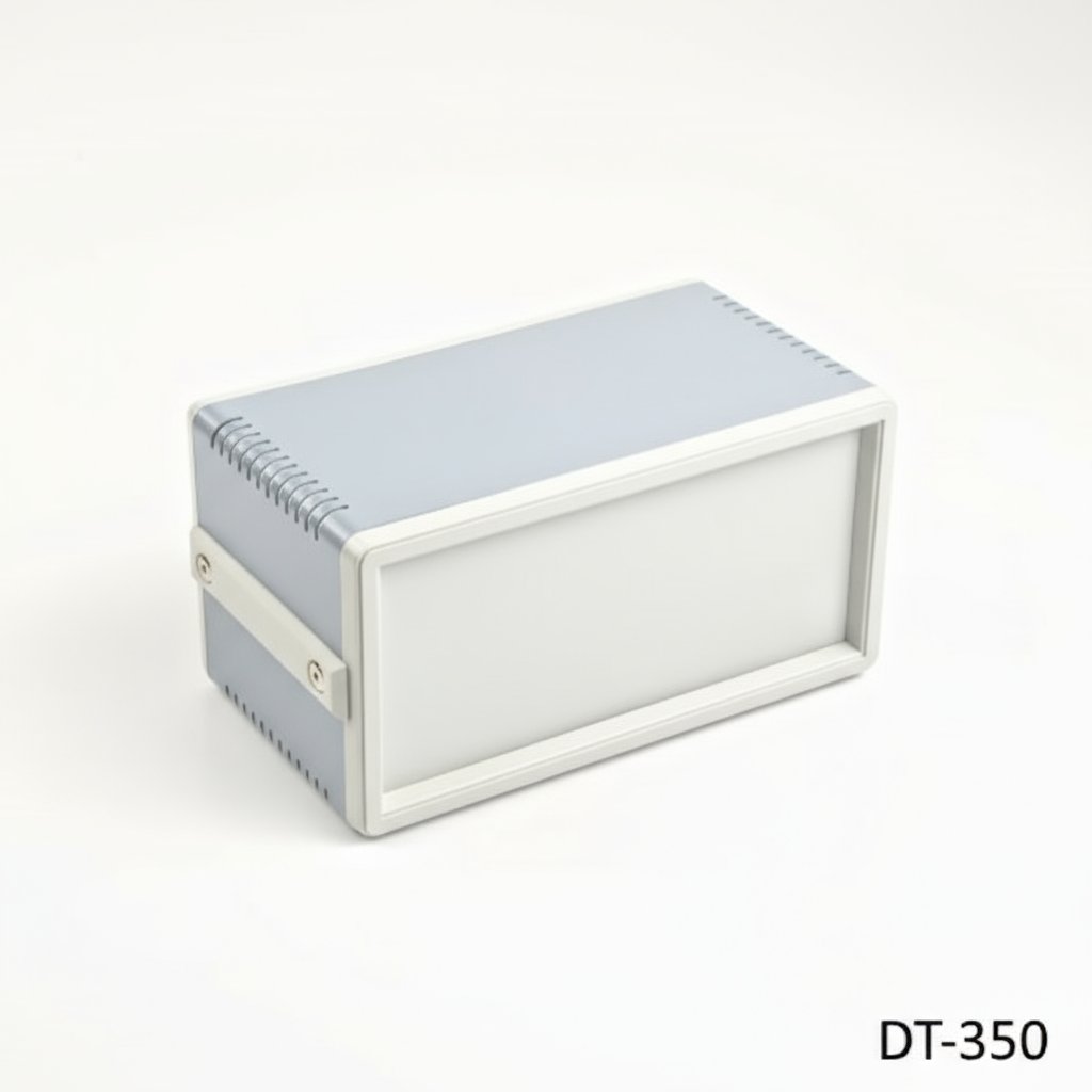

Beğendim, çok güzel olmuş. İlerde değişiklik yapmak isterseniz sac regülatör kutusu kullanabilirsiniz.
Varyakın tek avantajı gerilim ayar aralığının çok geniş olması. Bir de ayarlı AC kaynak için ucuz bir seçenek.
Ben yukardaki linkte bulunan güç kaynağını kendim yaptım. ayarlı olan kanallar Rıden RK6006 üerine kurulu. Şimdilik sıkıntı çekmedim. Bir tane de ayrı RD6006 güç kaynağım var. Toplamda izole 5 tane birbirinden izole kanalım var.

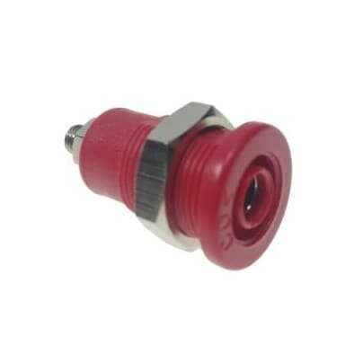

Güzel olmuş, elinize sağlık. Kutuyu Altınkaya'dan mı aldınız? Born vidaları nereden temin ettiniz? Teşekkürler...
Kutu Altınkaya'dan.
Born vidalar Robotistan'dan.
Kutu Altınkaya'dan.
Teşekkürler
