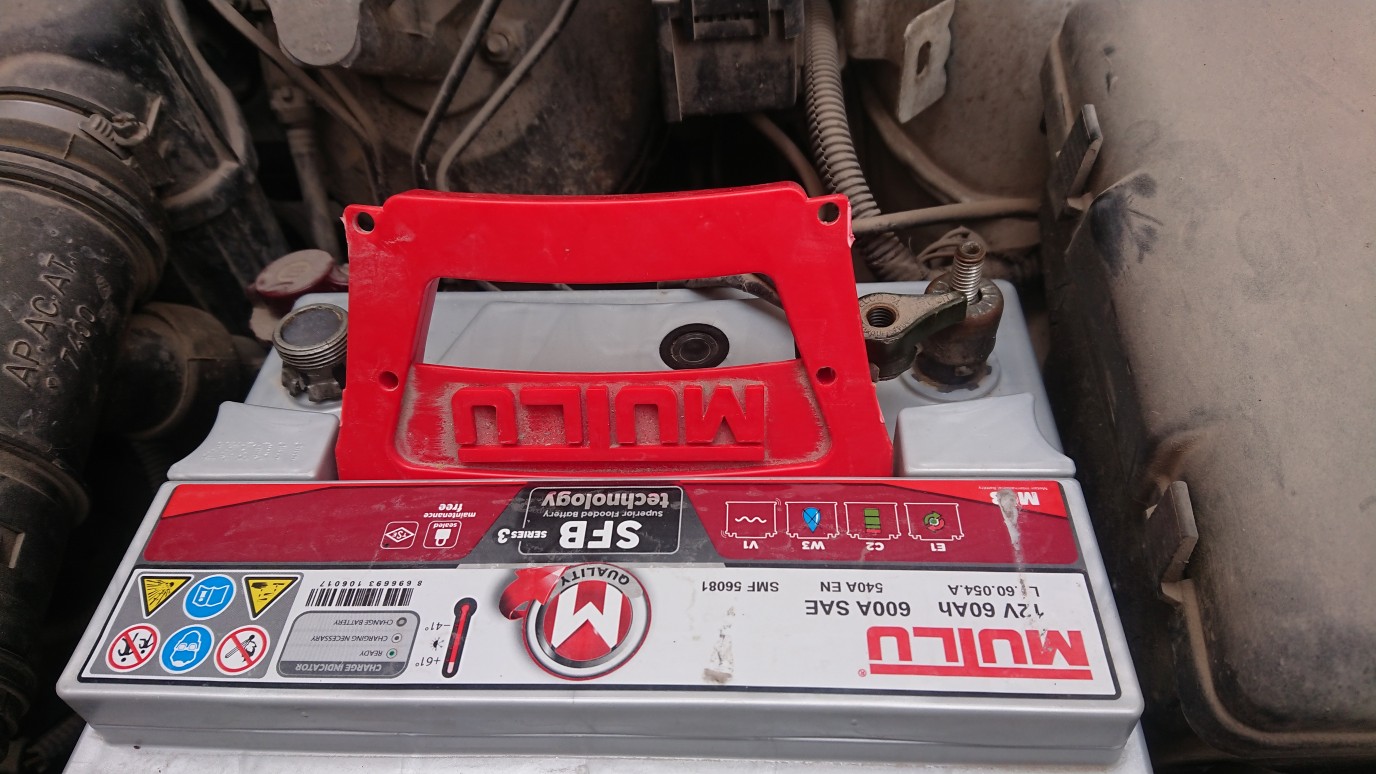

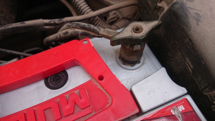

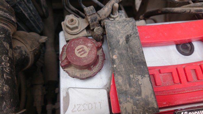

Şu an arabamdaki akünün kutupları vidalı. Eksi kutup 6mm (?) bir vida ve bağlantı kablosunda dönen bir somun var.
Artı kutup 20mm bir vida ve bağlantı kablosunda dönen bir somun var (resımler xp0.jpg / xp1.jpg / xp2.jpg).

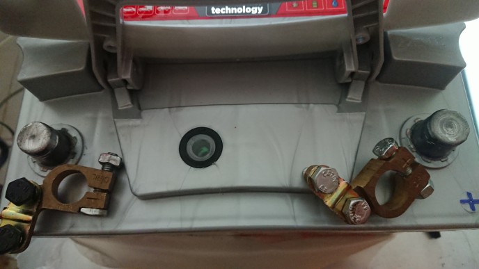

Yeni aldığım akünün kutupları farklı (resim xp3.jpg). Pirinc bağlantıları yerleştirmek çok zor. Sanki çekiç ile hafif vurmak gerekiyor. Onuda cesaret edemiyorum.
Bu konuda bilgiye sahip olan birisi varmı aramızda? Teşekkürler.
Araç üzerindeki orijinal bağlantıyı neden değiştirmek istediğinizi anlayamadım. Japon tipi tabir edilen bazı akülerde kutup başı ince olur. Onun dışında standart olmalı.
Çekiçle vurmana gerek yok, civatayı biraz gevşetip tornavida ile kanırtsan yeter.
Bunu tabii denedim: tık yok. Daha fazla zorlarsam sanki kalıcı bir deformasyon olur diye korktum ve zorlamayı bıraktım.

Zorlayacak bir durum yok, bunlar ucuz şeyler hafif eğmeyle açmayla kırılmaz. Sıkarken oynamayacak kadar sık çok sıkma.
Bu kutup başlarından kullacaksan da yanında yedek bulunsun. Zamanla oksit ve çatlama kırılma yapabilir.
Elektrikçiye boşu boşuna para verme bence. 10-12-13 anahtarlar elinde varsa yeterli bu iş için.

@meke bağlantıları sizdeki gibi değil de daha farklı olanları da var. Söylediğiniz gibi oto elektrikçiye gitmeniz en iyisi. Sizin araçta göremedim ama (-) terminalde akım sensörü varsa onun bağlantısı da önemlidir.
