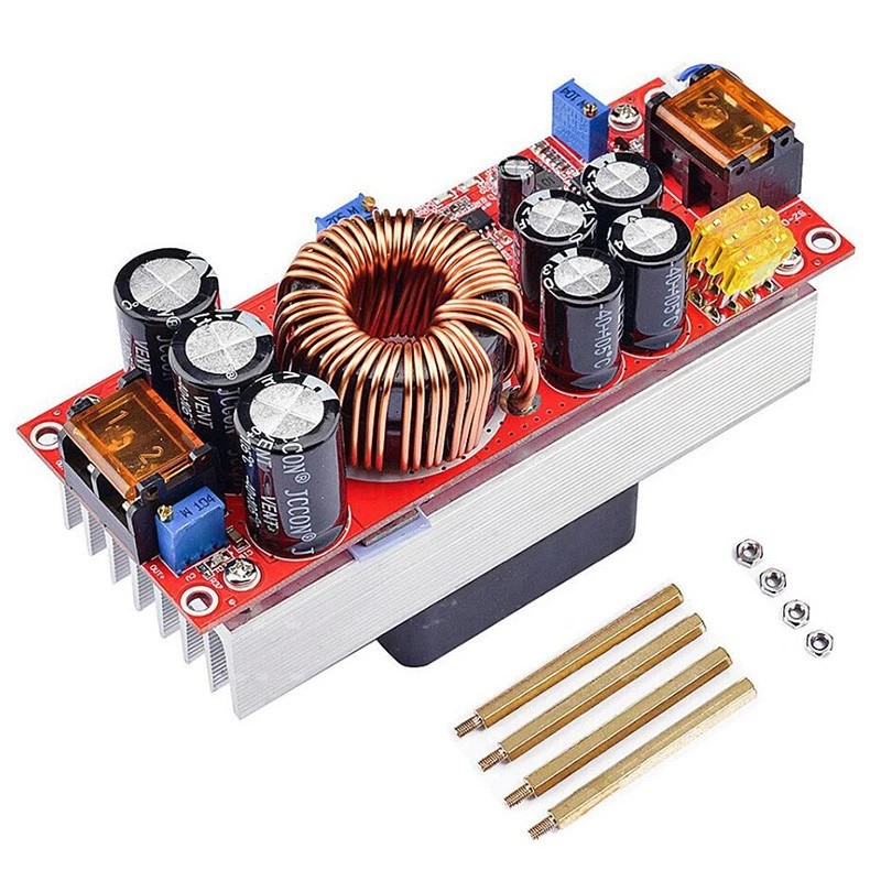

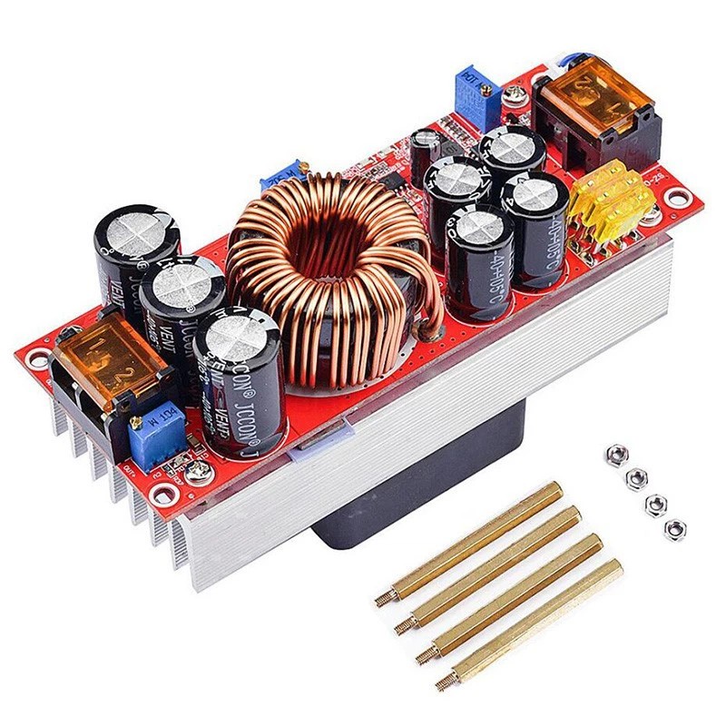

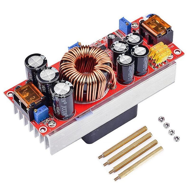

sistemde şöyle bir sorun ortaya çıktı smps ile akü elektiriğini simetrik 45-0-45v yaptığım zaman preamli devreleri için gereken 12v simetrik besleme 12-0-12v beslemesini elde edemiyorum onun için ayrı bir smps daha yapmam gerekecek böyle ayrı ayrı uğraşmak yerine

Şunu önerebilirim. Aküleri seri bağlayın. 35Voltta çalışan sistem 24V (gerçekte 28V kadar çıkar) çalışacaktır. Bu şekilde step up kullanmak durumu da ortadan kalkar.
12Voltu da Lm2596 gibi buck regülator ile elde edersiniz.

Bu şekilde çok verimsiz olur. 12v alıp hem 220v çıkarıyorsun sonra da 45v iniyorsun.
Her çevrimde %10 kaybetsen kafadan %20 kaybın var.
12v -> 45V için step up converter kullan. Aküleri de paralel yerine seri bağlarsan daha verimli olur.
