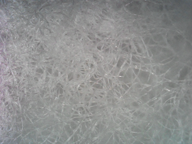

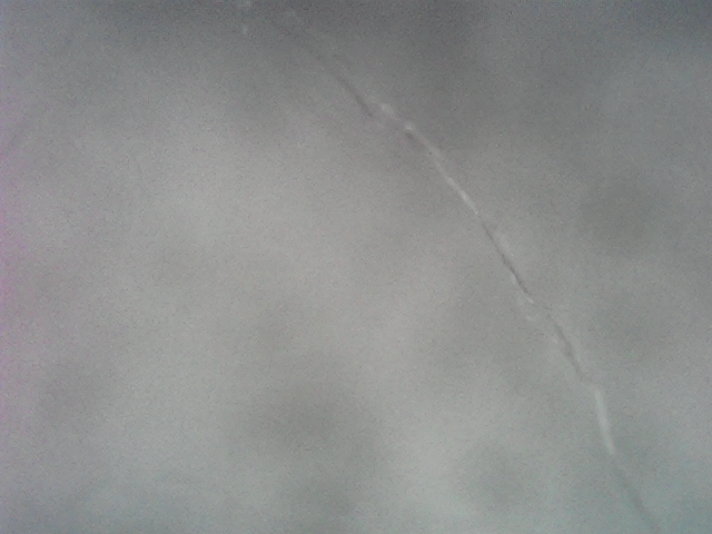

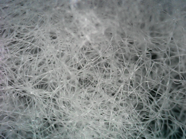

Ben hepsiburada.com daki bu ürünü aldım ancak usb kablosu normal ve telefon için dönüştürücü çıkmadı yorumlarda yazdığı gibi. 1000X olduğun belirtiyor ancak çok emin değilim. Şimdi ayaküstü bir kalibrasyon yapıp eklemeye çalıştım. İlk fotoda ortadaki kare 1*1 mm, ikinci fotoda çizgi aralıkları 1mm ve resim çözünürlürlüğü 640*480. Cihazı zemine dayadım lensin uzaklığı yaklaşık 34mm.
20250131-225501-380.png20250131-224911-947.png20250121_2134_002_100.000.jpg20250121_2139_002_100.000.jpg
40014 eklentisine bak40015 eklentisine bak40016 eklentisine bak40017 eklentisine bak
Pamuk lifi 3-5um 1000 kat büyütünce 3-5 mm gibi görmen gerekiyor.

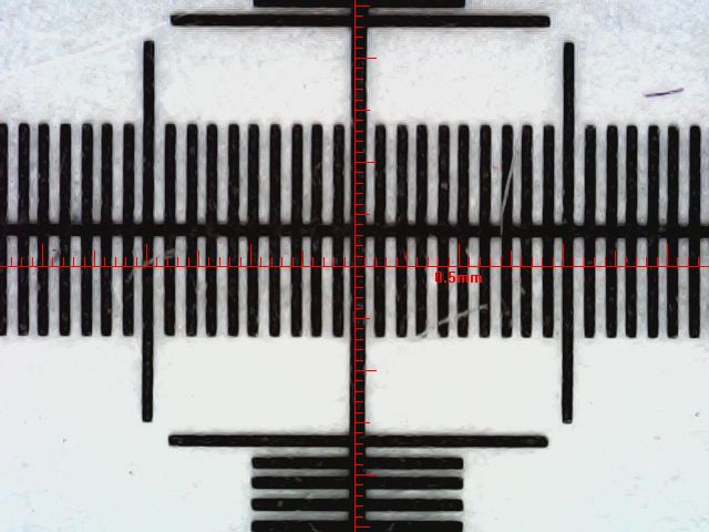

Şu linkde bu ürüne ait olduğunu ifade edilen resimler var. Bir tanesini buraya ekleyeyim. Diğerlerine linkden bakabilirsiniz.
Shariar'ın kanalında Dino ürünlerini inceleyen videolar var. Pişman etmeyecek bir markaya benziyor.
Anladigim kadariyla 1um de AM7515MT8A de basarili degil fakat bu tip mikroskoplar icinde herhalde onde gelen marka model bu.
