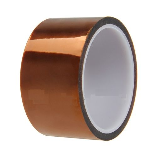

Su siralar hazir urettiriyorum ama ilk firsatta kendim de denemek istiyorum.

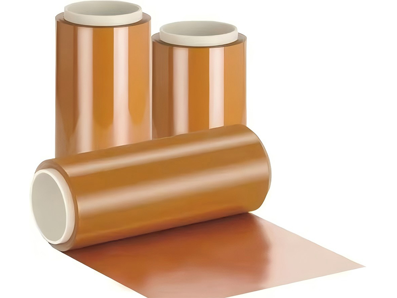

Cin'de hazir bakir kapli esnek band satiliyor.
Fakat hic Cin'e bulasmadan Ulkemizde var olanlarla bir sey yapmak istersek kapton band ic piyasamizda da satiliyor.
Bu durumda cok ince bakir folyo bulunabilirse uygun bir yapistirici ile band ve bakir birbirine yapistirilabilir. Burda sorun yapisitirilan ikikli kivirilabilir olmali yani yapistirici kirilmamali.
Baly turu esnek yapistiricilar denenebilir.

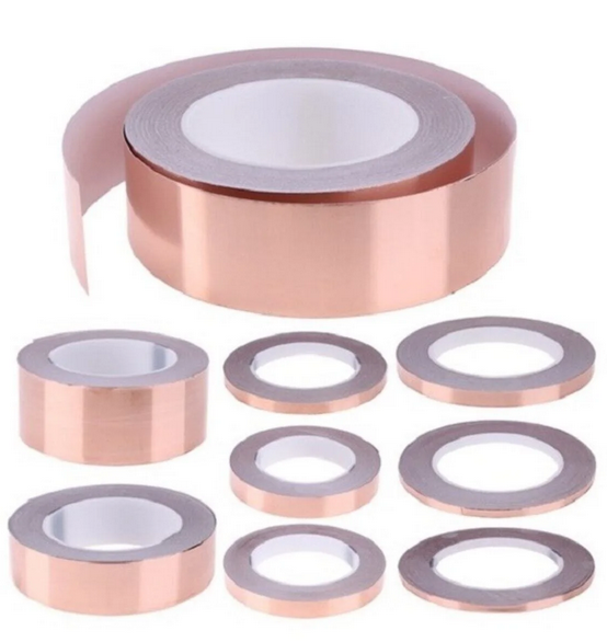

Hatta hazir satilan bakir bandlar kendinden yapiskanli ise dogrudan da kullanilabilir.
Bu bandlarin kalinligi hakkinda bilgi bulamadim fakat illaki mutfaklarda kullanilan aluminyum folya benzeri cok ince bakir levha bulunabilir.
Yalniz lehimleme yaparken yapistiricinin sorun cikartma sorunu var. Buna da cozum bulmak lazim.
3M in bakır bantını görmüştüm, aşırı ince bir şeydi belki 200-300mikron falandır. Bu attıklarınız benzer kalınlıkta onun ucuz versiyonu olabilir. 3M in sitesinden o bant ya da benzeri bulunup bilgi alınabilir ama üzerine şekil çıkarma nasıl olur bilmiyorum yapıştırıcı kısmı zarar görebilir.
Etiket yaptırırken yapıştırıcı bandı istediğimizi seçebiliyorduk, belki bakırı asitte vs zarar görmeyecek başka bir şeye yapışık halde alıp işleyio sonra presle yapıştırmak daha mantıklı olur.

@Mikro Step hocam, ince bakır levha veya folyo yerine fosfor-bronz şerit kullanılabilir. Yay gibi esnek ve tekrarlanabilir bükülme sayısı bakırdan çok daha fazla. Bakır gibi hızlı oksitlenmiyor. Ayrıca fiber lazerle kesilmesi mümkün. Ben uygulamada mukavemet sağlamak için 0.2mm olan kalınlığı kullanıyorum. Daha ince kalınlıkta olanları da mevcut.
