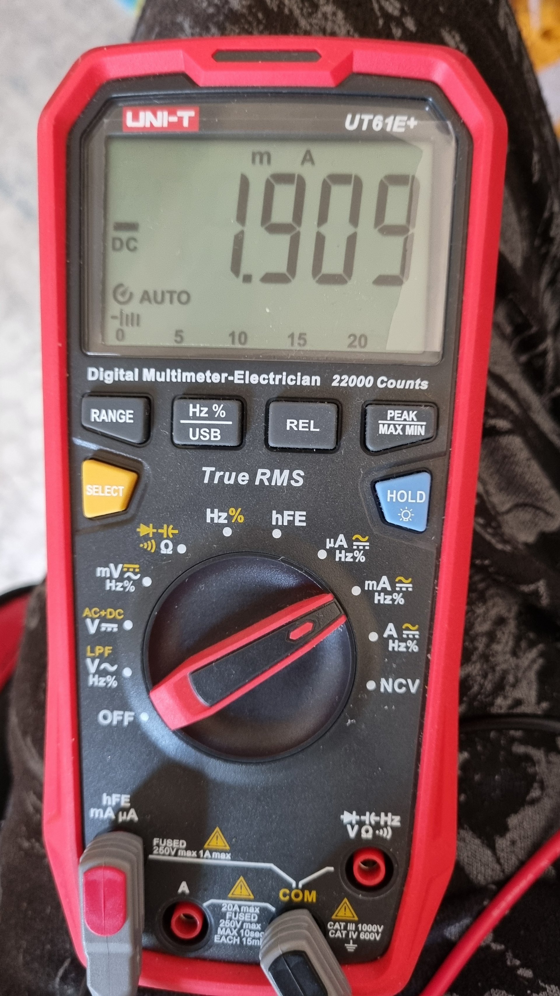

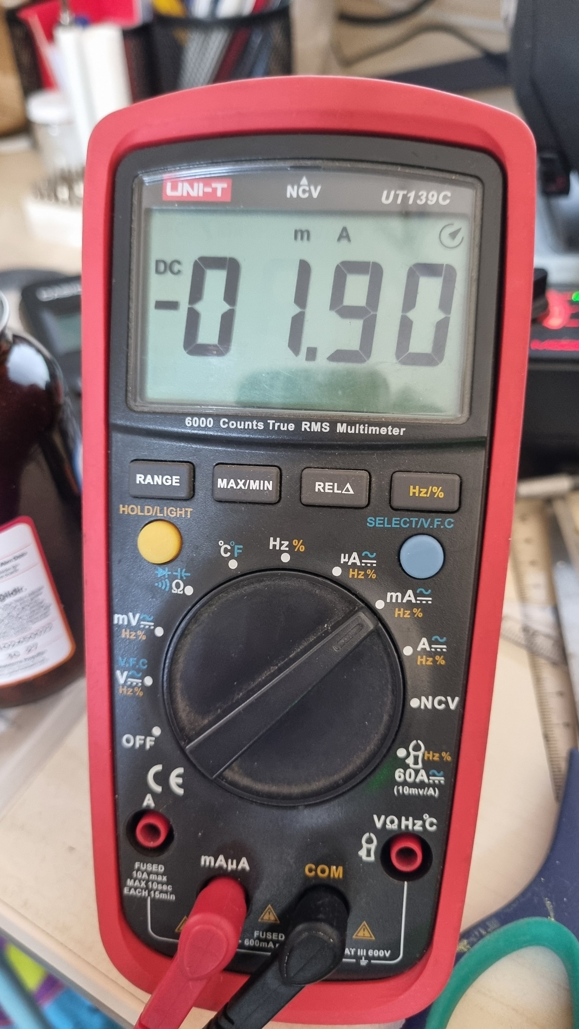

Resimlerde görünen ölçüler 1.9mA mi yoksa 190mA mi?
Yani bunların 15 tanesi 28.5mA çekiyor öyle mi? Enteresan. Acaba içini açıp direnç değiştirebilir miyim :dusun1:
Ekranda gösterilen değerde nokta var, onu yok sayıyorsun herhalde. Noktalı bir şekilde yazarsan, kademeyi de sonuna eklersen doğru değeri almış olursun.
Sadece inanmak istemedim sanırım. Gözüme çok düşük geldi değer.

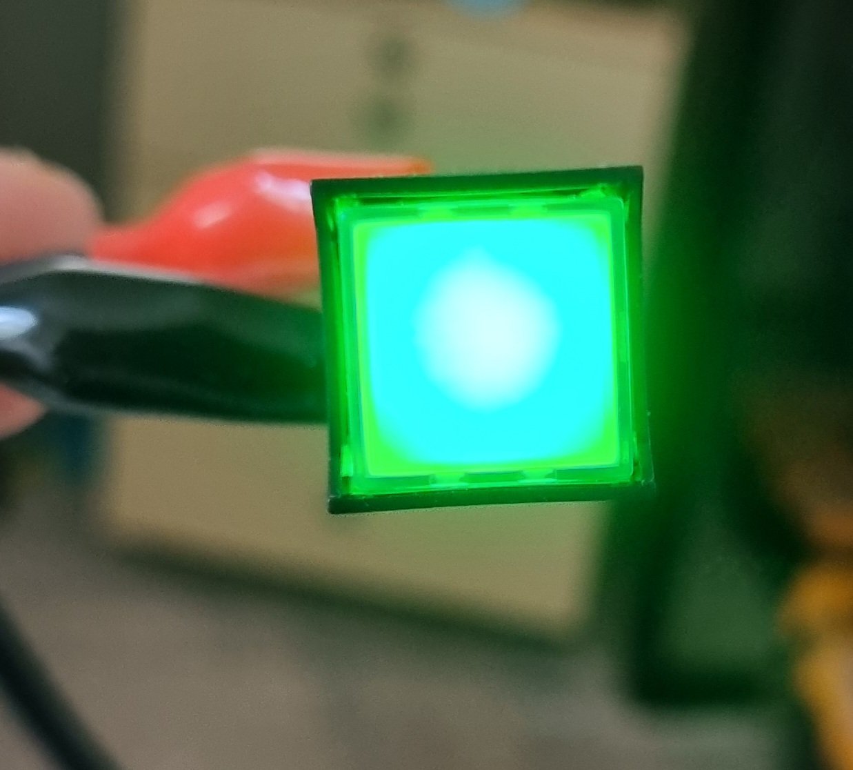

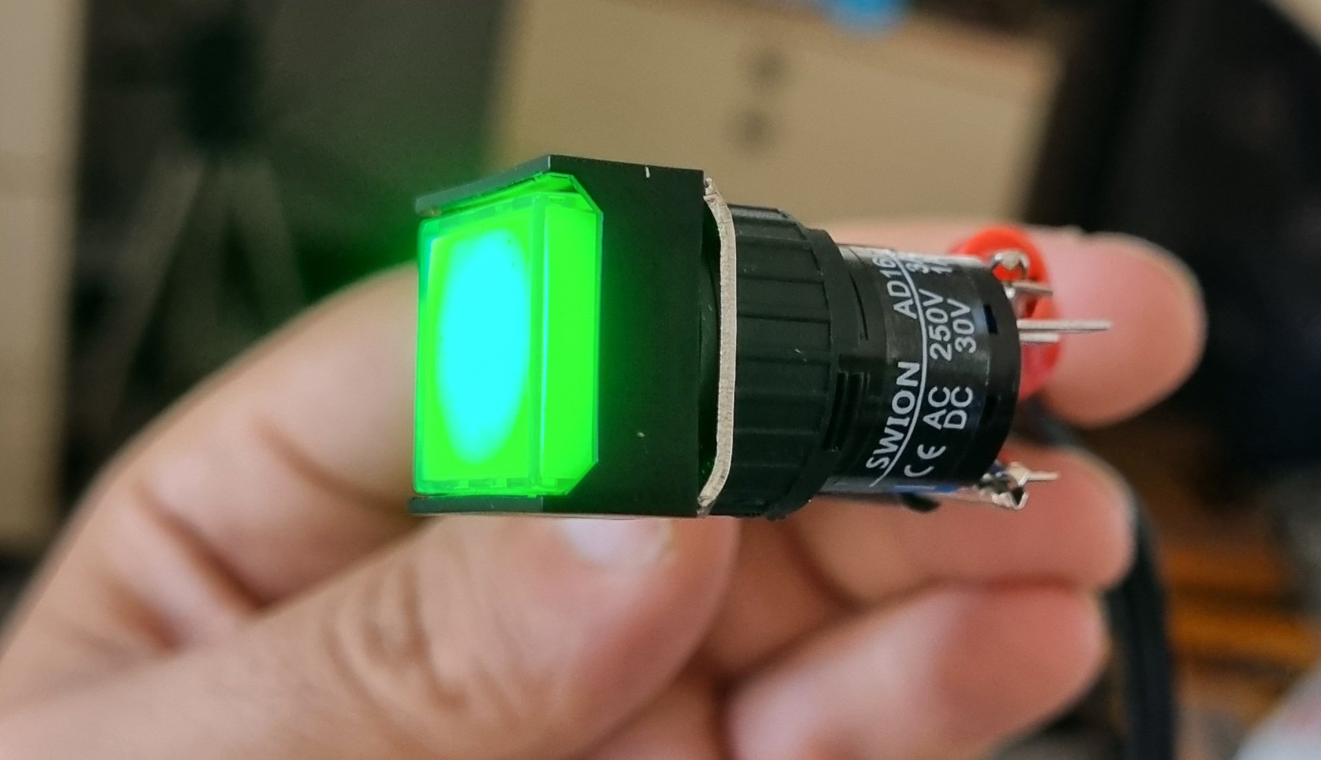

0-24V Beslenebilir diyor satıcı. İçinde LED var. Ben 12V ile besliyorum.
Led teknolojisi cok ilerledi. 80'li yillarda dolgun bir isik elde etmek icin ledlerden 10..20mA akim akitmak gerekiyordu.
2000'i yillarda sadece LED satan bir dukkanda cok degisik ledler gordum. Mantar LED diyorlardi onlardan aldim.
1mA akim akittigimda goz aliyordu.
Voltaj geri dönmesin diye bir diyot koyacağım. Onun için amperi netleştirmeye çalışıyorum. En iyisi 1N400x koyayım geçeyim.
