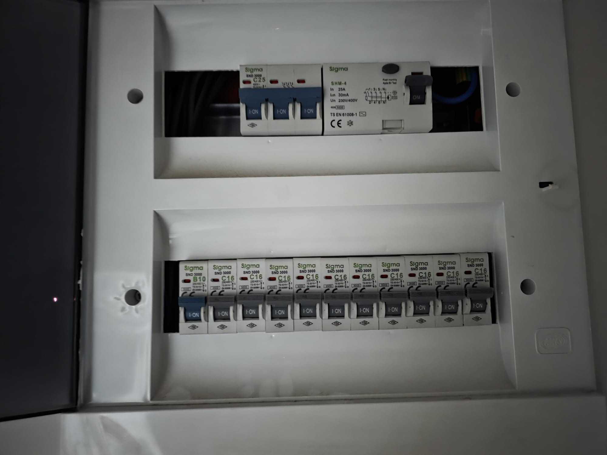

Ana sigorta atması.
Kahverengi kablo ile gelen faz ve bağlı olduğu sigorta grubu evin lambalarına bağlıymış.
Sağdan 3. sigorta bir odaya bağlı lambalara ait olan kablo ile 12.000 lik klimanın bağlı olduğu 4. sigorta çıkışındaki kabloların yerlerini değiştirdim sigorta kutusunun kapağını kapattım işlem tamamlandı.
Klimaları bulundukları aynı fazdan iki farklı faza dağıtmış oldum.
Sağdan 3 ve 4 kablolar yer değişimi yapıldı fazlar arası yük dağılımı ile sistem rahatladı diyorsunuz .
Fakat 1 ve 2 siğorta nereye bağlı örneğin ( varsayımdır ) bir siğorta fırın biride çamaşır veya bulaşık ise ( yüksek amper çeken cihazlar varsa
Aynı anda klima - fırın - çamaşır çalışırsa sorun olabilir .
Kullanım kurallarına uyulmasına dikkat edilmeli .
Yapılması gereken .
Her faza kullanım duruma göre faz dağılımı yapılması gerekir .
Örneğin .
Çeşitli faz dağılımı versiyonları yapılabilir .
Amper veya watt değerlerine göre faz dağılımı .
Aynı zamanda kullanımlara dikkat edilmeli .
1 . faz ( bulaşık ) - ( klima 1 ) - ( buzdolabı - buzluk priz ) - ( lamba - tv vs ) - diğer ?
2 . faz ( çamaşır ) - ( klima 2 ) - ( süpürge priz ) - ( lamba -tv - bilgisayar vs ) - diğer ?
3. faz ( fırın ) - ( tost - çay - kahve priz ) - ( ütü priz ) - ( lamba - müzik seti - şarj vs ) - diğer ?
Soldan ikinci siğorta 2 adet linye var . iki siğorta yapılabilir .
Siğortalar B tipi olsa daha iyi olurdu .
Duruma göre klima siğortaları C tipi olabilir .
Her linyeye numara verilip ( kağıt veya boncuk - vb gibi . ) nereyi kontrol ediyor bilmenizde yarar vardır .
Pensampermetre ile ölçümlerin faydası .
Kolay Gelsin Sağlıcakla ....

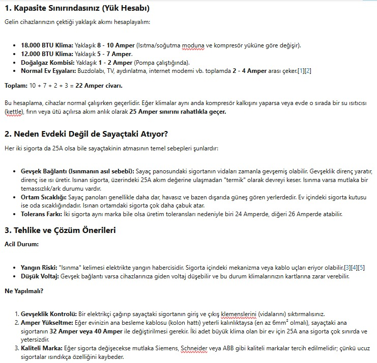

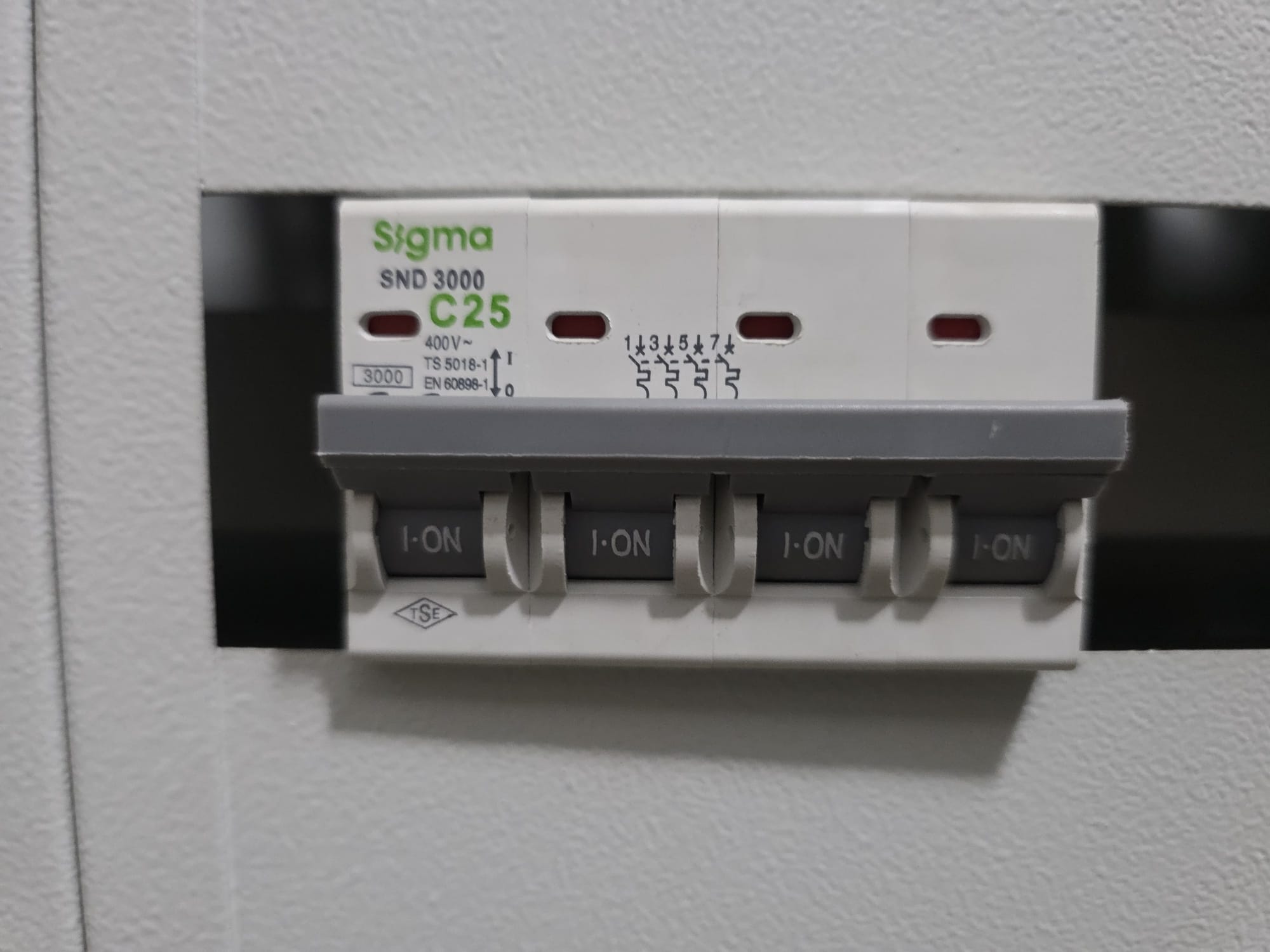

Evi satın aldığımızda bu sigortalar vardı benim de hoşuma gitmedi Sigma marka görünce, bu evde çok kalıcı değiliz.
Cİhazları yanan karşı komşu, sayaçtaki sigorta markasını yanlış hatırlamıyorsam Güven marka olarak taktırmış.
En yüksek akım çeken iki cihazın farklı fazlara taşınması sorunu çözmüştür diye tahmin ediyorum.
Bir süre böyle devam etsin akım ve ısı testleri yapacağım zaten.
İşin trajı komik yanı dağıtım şirketinin sayaçları değiştirdiği esnada bu olayın olmuş olması.
Sayaç değişimde hatalı işlem .
Komşunuzun zararını tazmin edildimi ?

Bugün sigortalar yine attı.
Klimalar kapalıydı.
Kayıt oluşturdum gece vakti geldiler.
Durumu anlattım, saatteki sigortaları kontrol etti, fazlardan bir tanesinin vidası gevşekmiş 3 tur sıktı.
Gevşek olan sigorta kablo girişine baktığımda giriş kısmındaki plastiğin ısıdan hafif renk değiştirdiğini fark ettim.
Sigortaları da bir ara kaliteli bir marka ile değiştireyim.
Klimalar kapalıydı.
