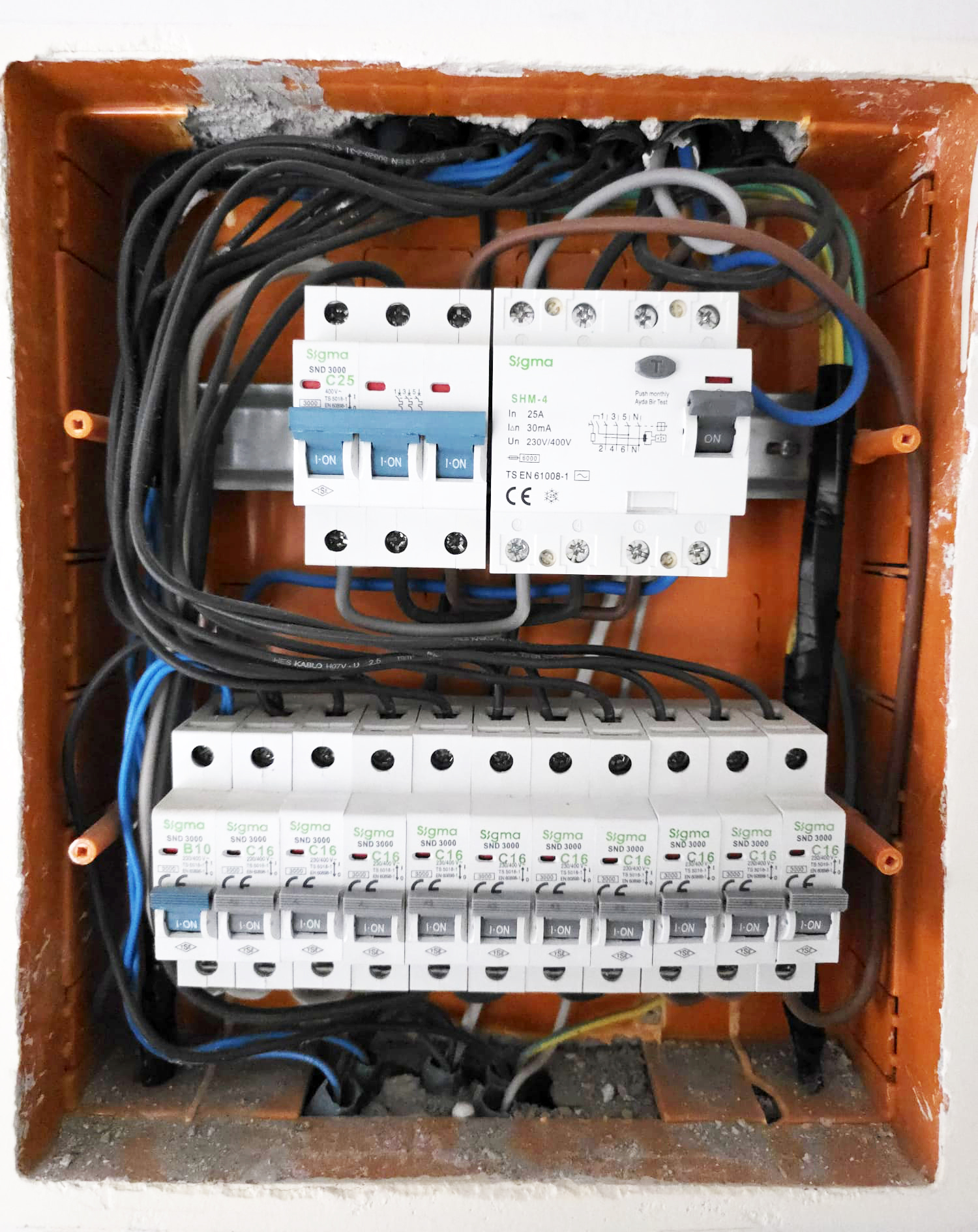

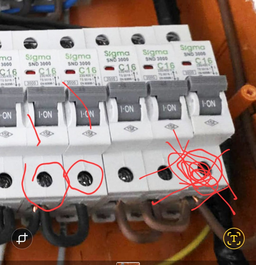

Panoyu tekrar söktüm, alt bağlantılara sigorta grubunun altına giren, gri, siyah ve kahverengi kablo var.
Fazlardan biri olan siyah kablo sağdan 4. sigorta 12.000 lik klimanın bağlı olduğu sigorta.
Salonda 18.000 lik klima da bu siyah faz kablosundan besleniyorsa sorunu çözmüş olabilim :D

Not : Hatalı siğorta beyanları ( bu yorum geçersizdir )
Sağdan
4 Sigorta 12000 Btu . Siyah
1 Sigorta 18000 Btu Kahverengi
Faz ayrı
Evet sorun olabilecek unsuru buldum galiba.
Sağdan 4. ve 5. Sigortalar klimaları kontrol ediyor. Bu sigortalar siyah kablo ile aynı faza bağlı.
Şimdi karar vermem gerekiyor. Sağdan 4. yada 5. sigortadan çıkan kabloyu hangi faza alayım? Dolayısıyla yer değişimi olacak :D

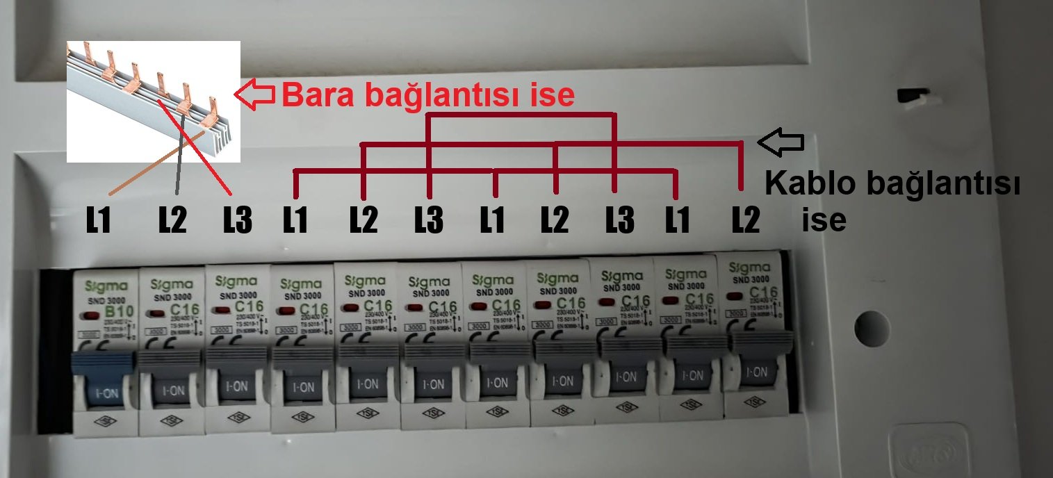

Sagdsn 4 ve 5 sigorta ayni faz Siyah

Sağdan 4 yada 5. sigortadaki ev içi tesisata giden kabloyu farklı siyah kablo fazı hariç gri ya da kahverengideki herhangi bir kablo ile değiştirmem sorunu çözecek diye dissediyorum.
Sağdan 4. sigortadan çıkan kabloyu kahveringi sigorta çıkışilarından birine takayım ve yerdeğiştirmiş olayımç.

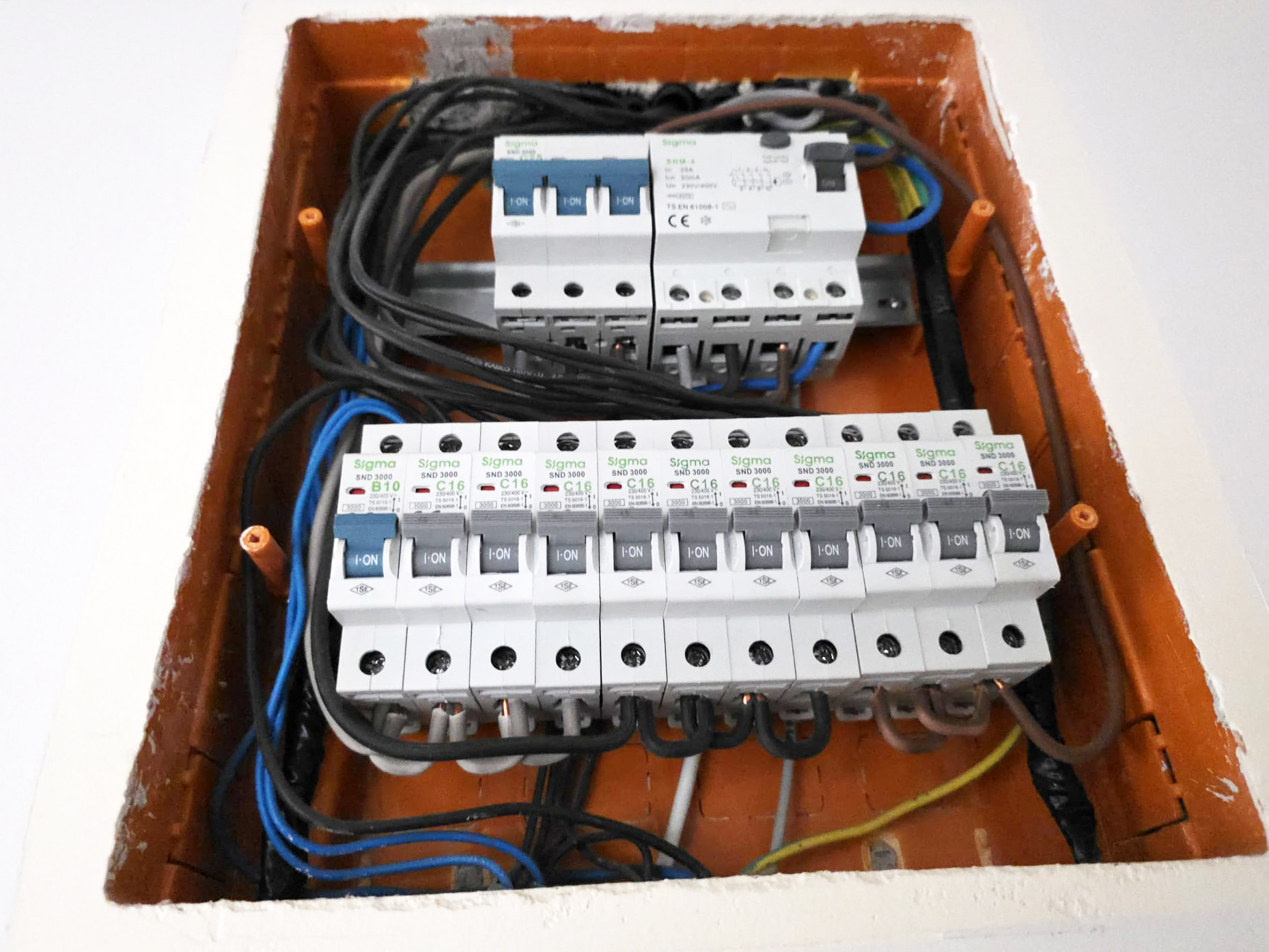

Kahverengi kablo ile gelen faz ve bağlı olduğu sigorta grubu evin lambalarına bağlıymış.
Sağdan 3. sigorta bir odaya bağlı lambalara ait olan kablo ile 12.000 lik klimanın bağlı olduğu 4. sigorta çıkışındaki kabloların yerlerini değiştirdim sigorta kutusunun kapağını kapattım işlem tamamlandı.
Klimaları bulundukları aynı fazdan iki farklı faza dağıtmış oldum.
