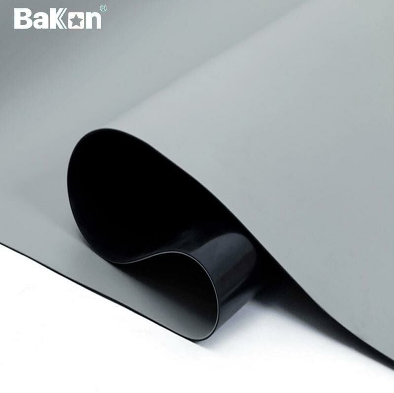

2x1 Metre linkteki Antistatik masa örtüsünü almıştım.
Bugün direncini ölçeyim dedim ama herhangi bir değer alamadım. Bunu ölçmenin bir yolu var mı?,
Masanın altında kalan siyah yüzeyini ortalama 100MΩ gibi bir rakam ölçebildim. İki prob arası mesafe 50cm kadar idi. Masanın üstünde kalan kısmında herhangi bir direnç değeri vermiyor.
75MΩ ile140MΩ arası farklı değerlerde değişen direnç değeri gösterdi ben de düz 100MΩ diye yazdım. :)
Ne diyorsunuz bu işe?

Şebekenizde topraklama olduğunu teyit ettiniz mi eski tesisatlarda çoğu yerde topraklama çubuğu çakılı olmuyor
ESD masa örtüsünün ortalama 100MΩ değer göstermesi işini yaptığı anlamına geliyor mu?

Electrostatic Properties•Meets the requirements of ANSI/ESD S20.20•Resistance per ANSI/ESD STM 7.1 •RTG and RTT - 2.5x10^4 to <1.0x10^6 Ohms•Walking Voltage Generation per ANSI/ESD STM 97.2 •<30 volts
RTG ve RTT ne demek arastirmak lazim.
Sorunun cevabi ucuz degil.
Benim fikrim masa yuzeyi ile toprak arasinda 100M direnc olusmasi yeterli.
Burda amac masa ustundeki nesnelerde statik elektrik birikmesin. Masa ustundeki nesnelere bir sekilde yuk geldikce topraga akar ve birikemez.
Ama ben halinin ustunde yurur yurur vucudumu cok yuksek statik elektrik yuklerim sonra da masa ustunde mat uzerindeki CMOSun bacagina dokunurum dersen bence MAT bu konuda sana yardimci olmak zorunda degil.
Once elini mata dokundur sonra CMOSa dokun. Zaten bileklik takmanin da mantigi bu.
Dolayisi ile 100M direnc seni kurtarir.

Bileklik kullanmıyorum, MDF masaüstünde ESD masa örtüsü olmasının dışında ve bu masa örtüsünün de aşağıdaki şekilde toprak hattına bağlı olmasının dışında başka şey yok.
Aslında ESD mata bağlı olan krokodilin yerine kendi çıtçıtlı kablososunu ve çıtçıtı takma amacı ile deldim, çıtçıtı deliği tutturamayınca kendi yaptığım krokodilli sarı kabloyu aşağıdaki gibi kullandım.
Sorun olmaz sanırım.
whatsapp-image-2024-06-30-at-14-48-48-jpeg.34800
Tamam boyle baglayacaksin. Zaten topraga 1Mohm direnc uzerinden gidiyormus.
Oteki turlu matin dogrudan topraga sifir ohm ile baglanmasi da sakat.
