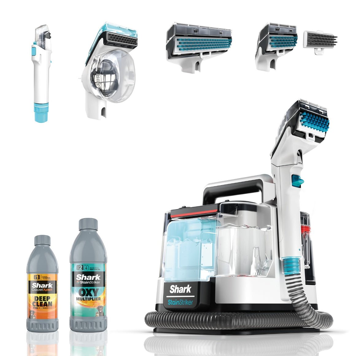

Merhabalar aracımda kullanabilmek için çakmaklık girişine bir priz çeşitli modelleri var aşşağıdaki gibi bazılarında süpürge yada koltuk yıkama makinesi çalıştırmıyor heralde bende şarjlı süpürge var ama halı koltuk yıkama makinesi için almak istiyorum ne değerlerde almalıyım hepsi çalıştırmıyor gördüğüm kadarıyla çünkü süpürge kullanmayın işareti koymuşlar çalıştırması için araç için sıkıntı yaratırmı biraz bilgilendirirseniz çok memnun olurum
Shark StainStriker 450 watt bir koltuk yıkama makinem var
