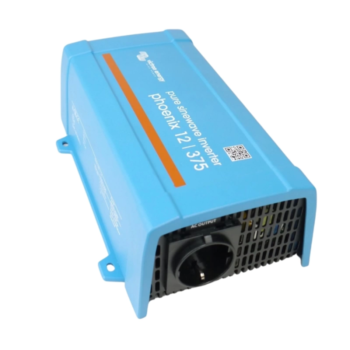

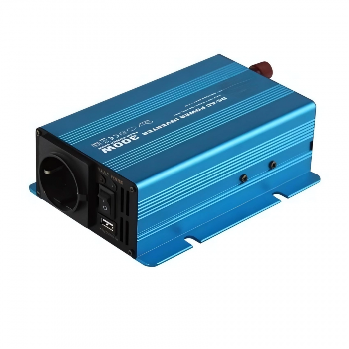

300W etiket değerine sahip bir cihazı arabada çalıştırmam gerekiyor. Kullanım süresi 30 dakika olacak. Bu amaçla çakmak soketine takılan invertörlerden almayı düşünüyorum. Bu konuda hangi marka kalitelidir? Ben mesela 400w invetör dite arıyorum sonuçlarda sanki hepsi merdivan altı çin malı gibi geliyor...
inverter için bu ürün mantıklı geldi. Belirgin bir sebebim yok.
mexxsun diye bir marka var uygun fiyata tam sinüs inverter satıyor. 300w sürekli verebilen modeli olması lazım. piyasadaki diğer markasız veya ucuz markalara kıyasla fp ürünü diyebilirim. sukunet akımı da oldukça düşük 100-150ma civarı diye hatırlıyorum.
300w bir cihaz için sürekli çalışmada 500-600w bir inverter daha uygun olabilir.
Çakmak soketi o kadar akım veremeyecektir. Sigortasının atmasına sebep olursunuz.

Bağlanacak cihazın etiket değerini tam hatırlayamadım. Muadillerine baktım. 100W civarı yazmışlar. Muhtemelen 10A altında çalışacaktır.
Eğer 24V akü varsa, ve inverter verimi de %70 ise, çıkıştan 300W çekerken, girişte 430W güç çekecektir. Kablo ve temas yeri kayıpları vs derken 480W güç çekebilir. Bu da 24V da 20A gibi bir akım demek.
Akım 10 - 15 A bile olsa, bir çakmak prizinden bu kadar akım çekmeyi ben riskli bulurum. En ufak bir kötü temas olsa, orada ark oluşup yangın çıkarabilir. Çakmak prizinin teması da üst seviye bir temas olmaz, çakmak yuvası ve fişi de ciddi ısınır diye düşünüyorum.
sigorta büyütmek çözüm olmaz kablosu ince kalır arabada böyle cihazlar çalıştırmak her zaman risk

Abi 5A üstü için çakmak soketine güvenme. 5A ile bile eriyor fişler. Su ısıtıcılar 5A falan çekiyor, onlar için bile kullanmıyoruz ayrı fiş çektiriyoruz. Bence xt60 vb bir şey kullan.
