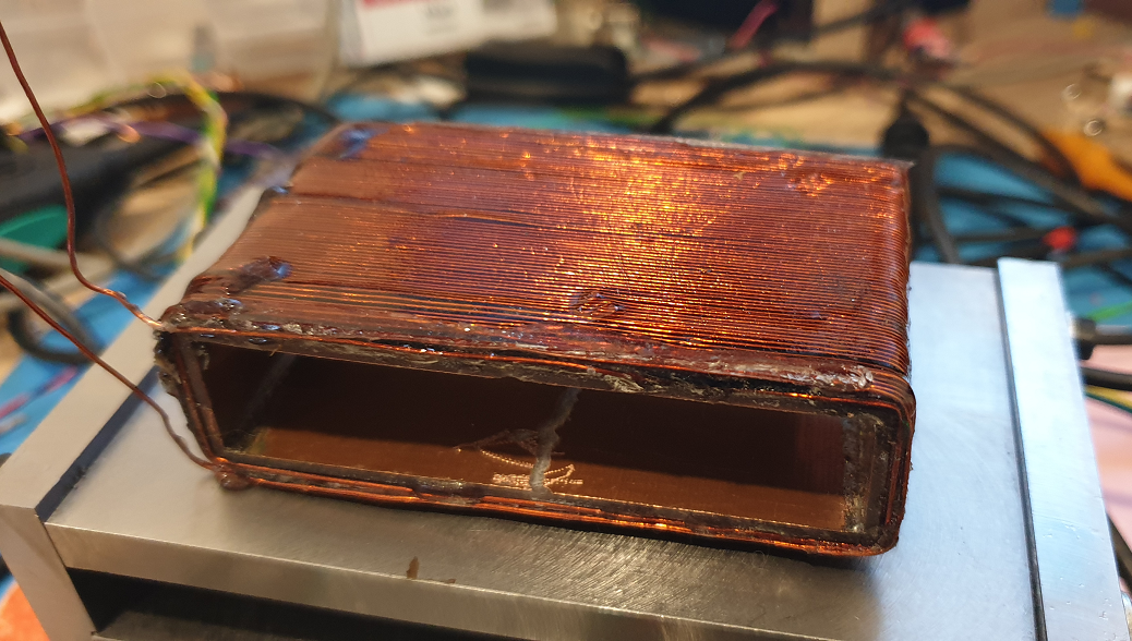

Polyester de cok iyi. sardigim bobini polyesterle kapladim. Buyuk hacimli yapistirici ihtiyaci icin bicilmis kaftan.
Bir sefer daha deneyim, jalasanj yazan ama sahte olan var midir ondan emin degilim.
34489 eklentisine bak
Polyesteri bunun ustune nasil uyguladin abi, ince bir tabaka polyesterin vardi, uzerine attin , sicak hava tabancasi ile isittin mi?
Aksam polyesterle yedire yedire her yuzunu kapladim. Zaten bir saat icinde akiciligi kalmiyor. Sabaha kadar bekledi. Ayni islemi bir daha yaptim. Sagda solda damlaciklar kaldi onlar da katilasti ama sorun degil.
